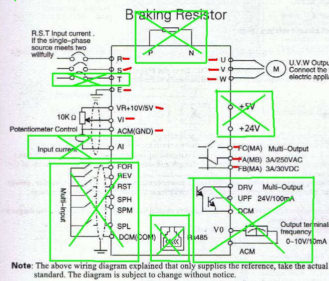

Alors on va y aller doucement, ton câble d'arriver en 2.5² sur le varia.
le bleu=N sur R
le rouge ou noir=Phase sur S
le vert jaune=Terre sur E
Pour le moteur en 2.5² aussi peu importe les couleurs
W1 sur W
V1 sur V
U1 sur U
Vert/jaune sur E

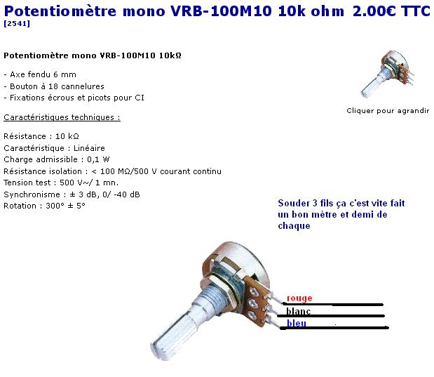

Pour le potentiomètre du fil en 0.75² suffis prend du bleu du rouge et du blanc 2 mètres suffis.
Celui qui est au dessus est bien suffisant je te mets le lien mais il y a plein d'autre qui en vende
http://www.audiophonics.fr/potentiometre-mono-vrb100m10-10k-ohm-p-2541.html
Il faut souder trois fils comme sur l'image ensuite c'est :
Le rouge sur VR+10v/15v
Le blanc surV1
Le bleu sur ACM (GND).
Il restera la marche / arrêt a installer....surtout ne démonte rien sur le devant du tour.
En principe il ne doit y avoir que deux fils de disponibles qu'il faudra brancher sur:
FC
FA
FB
Mais là je bloque car comme toi c'est pas ma langue...mon variateur c'est un Leroy Somer et c'est en français....sans doute que Lionel ou un autre pourrai te guider.
Un conseil mets des fusibles avant variateur sur l'alimentation 10A doit suffire.

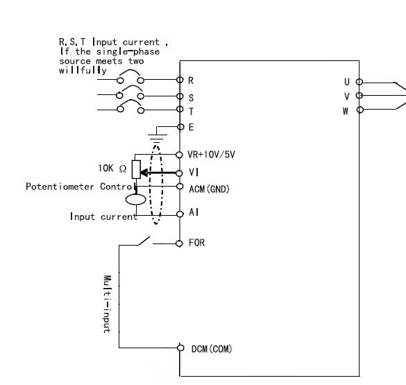

Oups! j'avais encore lu en diagonale... en fait Jean Jacques à fait une petite erreur sur son plan!
là ou il faut brancher les boutons c'est bien sur sur les "multi-input" et non là ou il l'a indiqué, ce sont des sorties relais pour une pompe ou un ventilateur...
tu prends 1 interrupteur tout simple, et tu le branches entre FOR et DCM.
Je t'expliquerais pour la programmation, il va encore y avoir quelques paramètres à rentrer pour que cet interrupteur puisse fonctionner.
++ Lionel

Re, d'après les infos de Lionel j'ai modifié le plan, donc brancher comme Lionel dit.
Sur ton panneau avant du tour tu ne doit y avoir que deux fils qui sort c'est ses fils là qu'ils faut mettre sur DVR et l'autre sur DCM.
