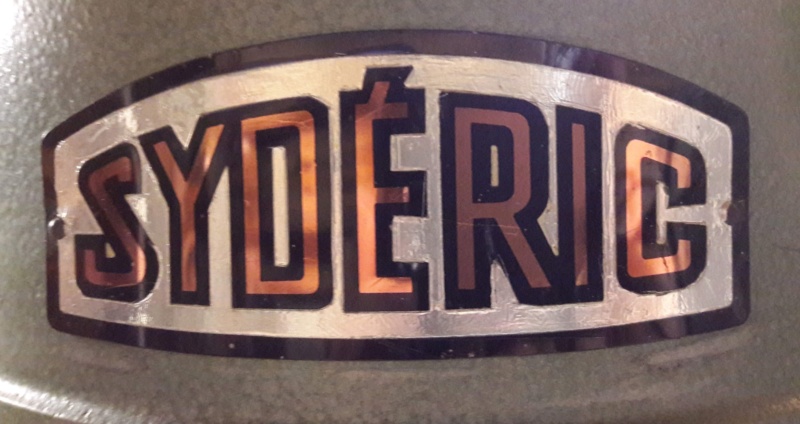

Re: Perceuse à colonne Sydéric S20 / Démontage / Nettoyage / Remontage
Hello
vi vi vi, une histoire de tréteaux
En attendant j'ai fait sa fete a la plaque, a coup de chasse goupille pour effacer les tags
et j'ai retrouvé mon scotch alu, enfin du papier alu autocollant
pile la largeur de la bande
reste plus qu'a jouer du cutter pour détourer et virer le lettrage
En gros plan, c'est moyen, mais c'est mieux que les tags, et de loin, ça le fait

Joli, ça le fait

Jour tout l'monde !
Ça l'fait même vachement pas mal je trouve !
En tout cas, l'idée est excellente.
Pascal
Pascal

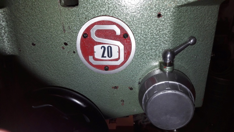

Hello
pour la nouvelle année, j'ai ce qu'il faut
Après un chtit coup de peinture rouge sur le fond, un petit bridage de la plaque sur un pied de palette, pour raviver les reliefs a la ponceuse excentrique, en tout "mat" du coup au papier 240
j'avais essayé de "polir" au papier 4000, mais le centre est pas sur le même plan, donc a la main ça passe pas sauf a y passer deux semaines, et a la pate a polir et tampon au touret, c'est impossible de pas bousiller la peinture, et a la dremel avec un feutre fin, ça veut pas ... je dois pas avoir le bon disque bref, ce sera alu brossé, en tout cas pour le moment et même là, j'ai fait le centre a la main au papier 300 en essayent de toujours "rayer" dans le meme sens, car malgré un bon passage sur l'excentrique, le centre n'était toujours pas touché pas le papier de la ponceuse, donc extérieur "aléatoire" par excentrique, centre brossé manuel dans le même sens
Et donc, je vous souhaite par la même occasion une belle année deux mille .....
un petit avant après pour finir
et guddi Rutsch a tous
