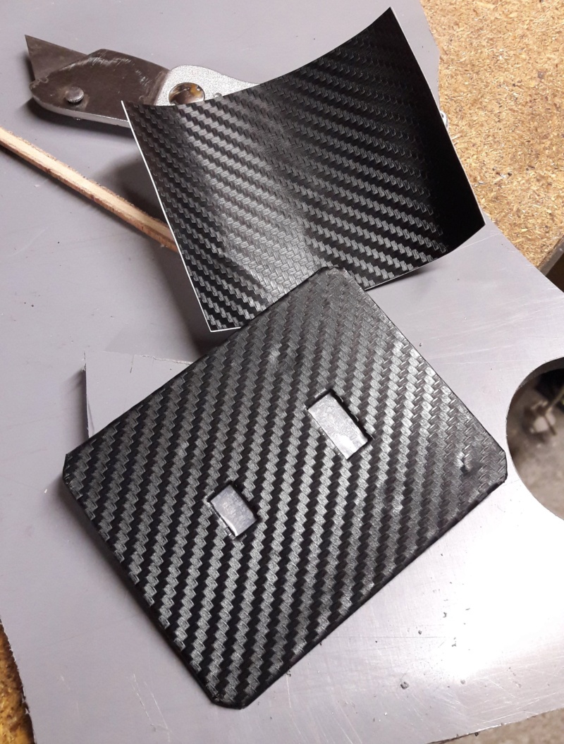

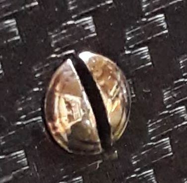

Message  junkdealer Sam 4 Jan 2020 - 17:38
j'ai tenté un coté "djeun's" sur mamie, du rouge a ongle pétant ....
Perceuse à colonne Sydéric S20  / Démontage / Nettoyage / Remontage - Page 13 20200114
mais ça fait troooop, enfin euuuhhh, ça le fait pas en gros Very Happy
Donc j'ai fouillé ma boite a brolle bis, j'en ai ailleurs qu'a l'atelier des brolles et j'ai trouvé un bout de vinyle effet carbone Very Happy alors hoplàààààà
Perceuse à colonne Sydéric S20  / Démontage / Nettoyage / Remontage - Page 13 20200115
autocollant, chasser les bulles et hop
et un malheur n'arrivant jamais seul, j'ai vu que les vis de fixations des inters étaient en laiton drunken drunken alors hop, un ptit coup de polish
Perceuse à colonne Sydéric S20  / Démontage / Nettoyage / Remontage - Page 13 20200116
on se voit dedans Very Happy
bah voila un truc de plus en moins a faire, reste plus qu'a cabler l'inter sur la variateur
Perceuse à colonne Sydéric S20  / Démontage / Nettoyage / Remontage - Page 13 20200117
Perceuse à colonne Sydéric S20  / Démontage / Nettoyage / Remontage - Page 13 20200118

Message  KOKO 57 Sam 4 Jan 2020 - 18:28
Salit Lapinou......alors là,ça le fait grave,tip top la plaque carbone cheers

Message  mahayabusa Sam 4 Jan 2020 - 19:15
Ah ouais le rouge à ongle de madame, ça le fait pas du tout😱. Si en plus elle l'avait su...😡
En tout cas le coup du carbone bien vu 👍 c'est la classe

Message  junkdealer Sam 4 Jan 2020 - 21:57
content que ça plaise cheers
c'est presque comme a l'origine, c'était pas du martelé, mais un genre de peinture a texture, là la texture est plus nette Very Happy
mais il ne me reste plus que 10x10cm, va falloir que j'en rachete Very Happy
