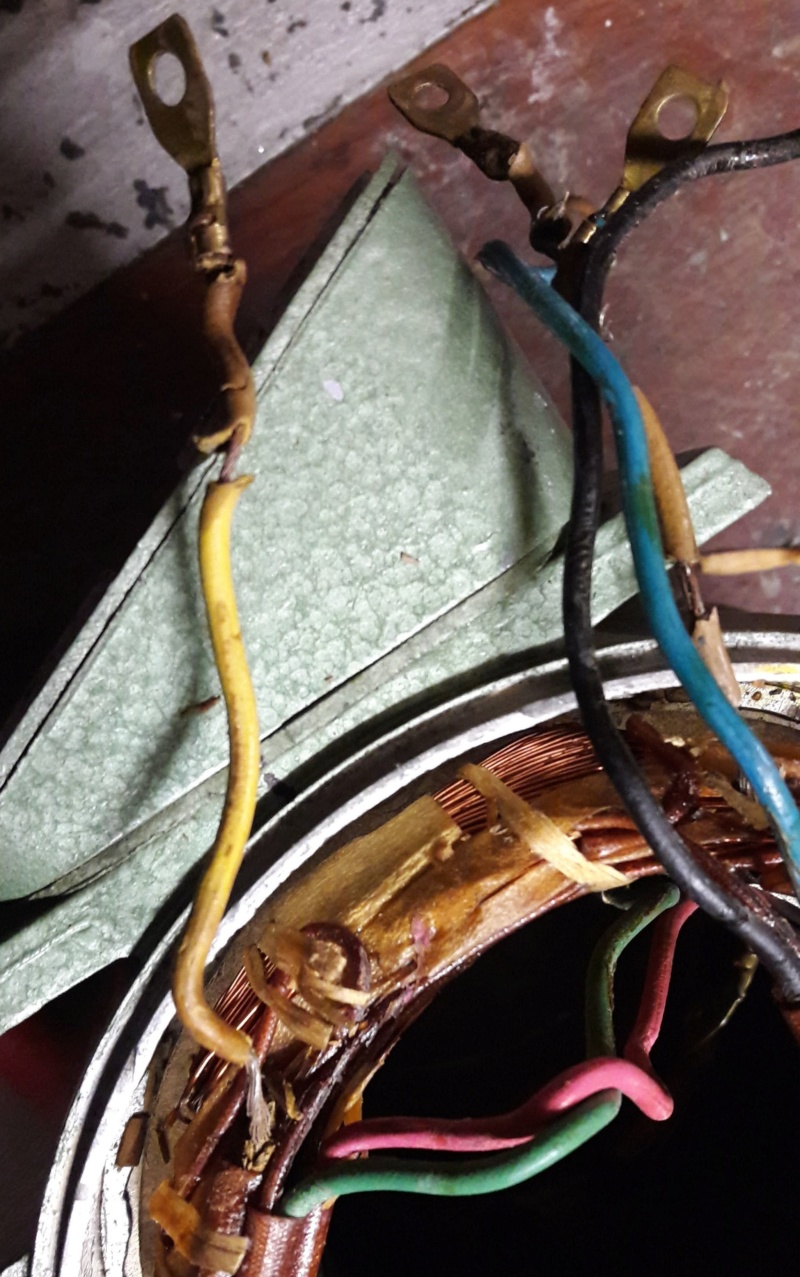

Hello
Spécial Koko, y'a de la photo inside
j'ai retrouvé une ampoule 60W ..... a baionnette avec sa douille, et le prix en franc sur l'étiquette casto, et vu la tronche, ca doit dater de la construction de la maison de mes parents en 1970 pleine de peinture ou enduit mais elle "marche" encore
donc après avoir testé l'ampoule, test de fuite du moteur selon méthode Docteur Labobine
le multimetre ne sert a rien, c'est le différentiel qui permet de tester, et pas de miracle, phase sur ampoule sur enroulement avec la carcasse a la terre = différentiel qui saute = fuite .....
Sur les conseils de moustachus, j'ai démonté le bornier pour aller voir si c'est pas bêtement l'isolement des fils qui viennent des enroulements, vu l'age du moulin, pas bête et vite fait
et bien m'en a pris
bien caché sous le bornier et certainement touchottant la carcasse au passage vers le stator
aie
Ouille même, ils sont deux pourris, et les autres attendaient leur tour ....
Et là, quand plus rien ne se touche .....
le test de l'ampoule passe, donc ca vaut le coup de passer un peu de temps sur les repiquages pour sauver le moulin

Re: Perceuse à colonne Sydéric S20 / Démontage / Nettoyage / Remontage
La douille "bout de fil" rien de mieux pour tester la continuité des bobinages plutôt qu'un multimètre (trop) haute impédance. A réserver cependant à des personnes qualifiées comme dirait Bob .
C'est rigolo parce qu'hier je suis monté dans les combles et j'ai remplacé une des ampoules grillées par une ampoule à filament standard de 60W , j'en ai une proviion pour les endroits où ça sert une fois par an
Pour les diodes haute tension en série, on utilisait aussi la douille en série : Allumé: diode en CC
Éteint : diode coupée
Demi-allumé : Diode bonne
La douille, plutôt les années 80; en 70, les douilles chantier n' existaient pas , que du laiton ou de la céramique
Salut Lapinou et tous......achrrrr,danke scheune pour les bilds ,c est comme ça avé les mamies,sont craquelées de partout
ce moteur referait il tourner son rotor avant que la carcasse d'un certain autre ne soit repeinte ??? J'ai toujours eu du mal dans le batiment, à dire qui foutait le chantier en retard, l'electricien ou le peintre ???
Bon d ici la fin du week-end mamie va pouvoir percer des trous . Autrement tu en est ou du remontage broches, pignon...

Hello
d'ici la fin du week end, l'écureuil ronronne a nouveau dans sa cage
Chignon refait, bien ficelé, et fixé au vernis
Encore un coup de thermo pour le passage stator boite, vu que c'est là que y'avait le blème et qu'il y avait la place, donc fil + gaine fibre, le tout dans thermo, je ne reverrai pas un court circuit a cet endroit
ptit cureuil ronronne dans sa cage, enfin, ce n'est que la quatrième fois que je demonte remonte ce moulin
c'est la fin d'année sous le signe des moteurs, entre celui de la JET ou il manquait 3 fils, celui là ou ils sont pourris, j'espère que ça va s'arreter la et pas passer du coté moteur thermique

junkdealer a écrit:Chignon refait, bien ficelé, et fixé au vernis
Madame va être contente de savoir que son vernis sert a rebobiner les moteurs !

meles a écrit:junkdealer a écrit:Chignon refait, bien ficelé, et fixé au vernis
c'est aussi sa ficelle a roti, pas de raison de changer de source d'approvisionnement
