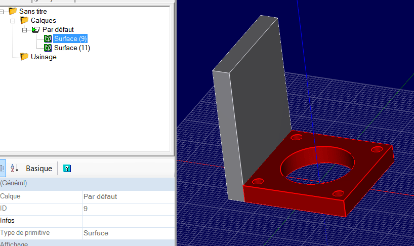

Re: créer une poulie crantée avec SW ? (et CamBam)
Oui, tu ne dois sélectionner que l'objet Surface ; sur ton image on voit dans la liste en haut à gauche que la région est également sélectionnée (donc les polylignes de "l'esquisse")
en français, le message dit, "sélectionnez un objet surface et un seul"
en principe, la prochaine MàJ de CB 1.0 devrait avoir une fonction d'exportation STL intégrée, c'est pour ça que j'ai juste fait un script vite fait pour dépanner Bubba sur le forum Cambam et que je ne l'ai pas converti en un plugin plus sophistiqué.
Si tu a plusieurs objets "surface" que tu veux sauver dans le même fichier, dans CB sélectionne toutes les "surfaces", puis Edition/joindre (ctrl + J)
Attention, si ton objet 3D est composé de plusieurs éléments simplement juxtaposés, le résultat ne sera pas forcement bon dans ton soft de tranchage ; ça dépend du soft (ça semble fonctionner dans S3D, mais je sais que Cura 15.04 n'aimait pas du tout)
Ici, par exemple j'ai 2 "blocs" qui sont simplement accolés.
Je peux les "joindre" dans CB pour n'en faire qu'un seul objet, puis l'exporter en STL, mais le fait de joindre les objets n'en fera pas un objet 3D "correct" , c.a.d, que l'action de les joindre ne supprimera pas les faces communes que l'on voit en rouge sur l'image suivante ; certains soft d'impression risquent de ne pas aimer et de sortir des parcours bizarres. (et CB n'aime pas non plus si utilisé pour de l'usinage 3D en mode ligne de niveau)

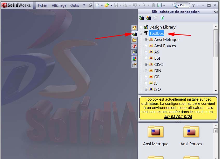

Oui, je comprend ! mais pour des trucs comme ça je prend SW !
Au fait, que ce soit 2008 ou 2010 je n'ai pas de TOOLS d'installés ?
il ne trouve pas le fichier ! tu l'as chez toi ?

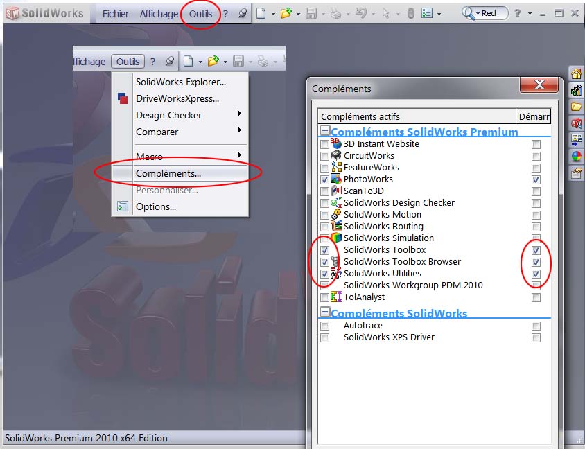

Oui, (photo de la 2010)
pour l'activer (il faut peut être redémarrer SW après ça)
Si tu ne l'a pas du tout dans les compléments, c'est peux être que tu n'a pas installé la version complète ; par exemple, ici il faut au moins installer l'office pro ou premium pour que ça installe la toolbox. (version 2008)
Edit: par contre, il y a des tas de choses dans la toolbox (pignons, vis, écrous, circlips, goupilles, etc ... ) mais je n'y ai pas trouvé de poulies crantées

dans solidworks il faut effectivement aller dans toolbox et dans "Ainsi Inch" tu as des poulies crantées
tu sélectionnes poulies crantées et bouton droit tu sélectionnes "créer la pièce", là tu as accès aux différents paramètres à modifier
je ne l'ai jamais utilisé car quand j'en ai besoin j'importe directement de sites proposant la pièce en DAO, mais je vois que cela existe
