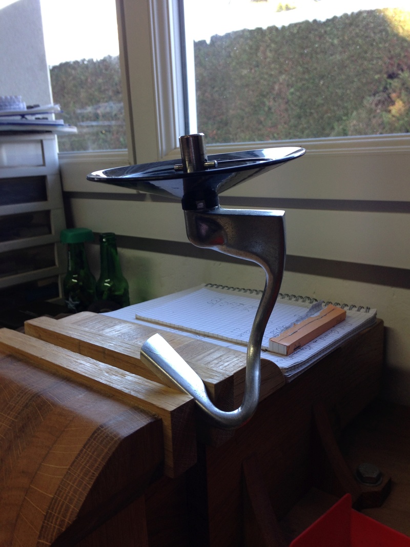

Re: Crée un cone sous SW
je te prend une photo demain
tu comprendra mieux David
- Messages : 5965
Points : 8365
Voila David tu comprend mieux à quoi sert cette pièce
encore merci pour le coup de main sous SW
- Messages : 5965
Points : 8365
Et bien non, je ne vois pas du tout ce que ça peut être
Un accessoire de robot patissier genre kitchenaid ou kenwood chef ! lais j'ai mis un moment a percuter
- Messages : 14642
Points : 21607
Un robot pâtissier ? ... donc une CNC qui fait des gâteaux ? .... j'en veux une
un truc d'appareil culinaire, je partirais bien aussi dans cette direction
vu la pièce dessous apparemment en inox
nagut- complétement accro
- Messages : 2558
Points : 2842
Localisation : Haut Jura
A priori, c'est un chef, même:
https://www.vente-pieces-menager.com/robots-de-cuisine-/431-crochet-petrin-alu-kenwood-chef-robot-de-cuisine-1984097.html
- Messages : 14642
Points : 21607
C'est tout à fait ça
c'est une broche qui sert à malaxer la pâte sur un robot culinaire
