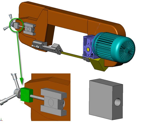

Nous allons enfin entrer dans le vif du sujet en dessinant une première pièce très simple de cette scie.
Débuter avec SolidWorks 01_0110
Il s'agit d'un simple cube de 50 x 50 x 20 mm avec un trou de Ø 12 centré sur une des petites faces. En fait, compte tenu du fonctionnement, il est probable que ce ne soit pas un simple trou mais un trou taraudé dans lequel la vis commandée par le volant se vissera pour tendre la lame.

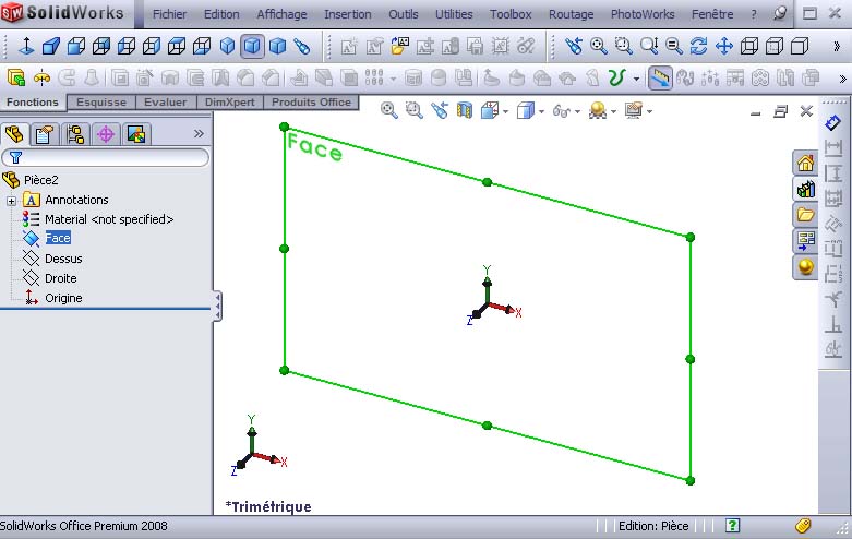

Cette esquisse doit être positionnée dans l'espace sur un Plan. Par défaut SolidWorks  propose 3 plans orthogonaux appelés plan de Face, de Dessus, et de Droite. Nous verrons plus tard que nous pourrons (devront) en créer d'autres pour réaliser certaines pièces.
Ces plans sont visibles à gauche dans l'arbre de création. Un clic sur un des plans le sélectionne et le fait apparaître en vert dans l'affichage.
Débuter avec SolidWorks 01_0310
Les boutons représentant un cube bleu, en haut à gauche de l'image, permettent d'orienter la vue 3D. Il est possible que votre affichage ne soit pas identique au mien, en fonction des versions et des modifs que j'ai fait à mon interface.

1 ) Sélectionnez le plan de face dans l'arbre à gauche de la fenêtre
2 ) Cliquez sur Débuter avec SolidWorks Ico_pl10 pour orienter le plan parallèlement à l'écran

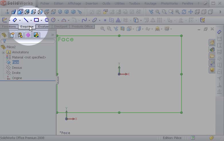

3 ) Cliquer sur l'onglet Esquisse pour accéder aux outils de dessin d'esquisses.

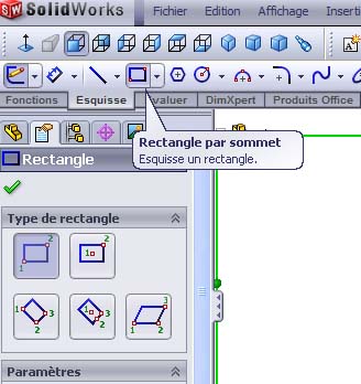

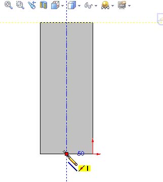

4 ) Sélectionnez l'outil rectangle
Débuter avec SolidWorks 01_0510
5 ) Dessinez un rectangle en cliquant le premier point du rectangle sur le centre du tripode lorsque le pictogramme suivant apparaît Débuter avec SolidWorks Ico_co10 , cela contraindra ce point au point 0,0 du dessin. C'est important, les esquisses doivent être totalement contraintes pour être utilisées sans mauvaises surprises lors d'une éventuelle modification du dessin. Par totalement contraintes, cela signifie que toutes les cotes et les positions des différentes lignes et courbes qui la composent doivent être connues. Le fait de contraindre ce premier point du dessin "fixe" la pièce dans l'espace. Ne vous inquiétez pas des dimensions du rectangle pour l'instant.
6 ) Tapez sur Echap pour sortir du mode création de rectangle.
7 ) Cliquez sur le fond du dessin pour désélectionner le tracé, vous constaterez que des lignes sont bleues, d'autres noires. S'il reste des lignes bleues, c'est que l'esquisse n'est pas totalement contrainte, ce qui est le cas de celle ci puisque nous n'avons pas encore défini ses dimensions.

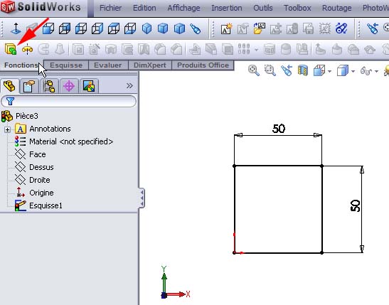

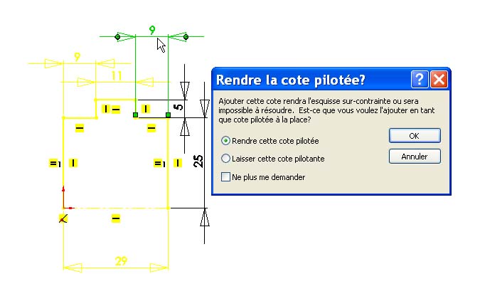

8 ) Nous allons maintenant finir de contraindre l'esquisse en cotant deux cotés, un vertical et un horizontal, n'importe lesquels, mais un seul coté horizontal et un seul coté vertical. Cliquez sur le bouton Débuter avec SolidWorks Ico_co11sur le coté droit de la fenêtre, puis cliquez sur un des cotés du rectangle. Positionnez la cote puis cliquez de nouveau sur le fond à l'endroit ou devra être le texte de cotation. Dans la fenêtre Modifier, entrez 50 et tapez sur la touche Entrée
Débuter avec SolidWorks 01_0810
9 ) Faites la même chose pour le coté droit. Nous obtenons une esquisse totalement contrainte, toutes les lignes sont noires. Pour sortir du mode cotation, taper sur Echap ou choisissez un autre outil.

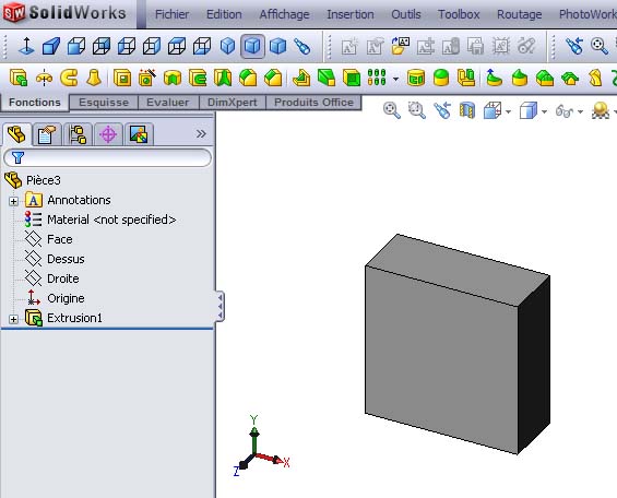

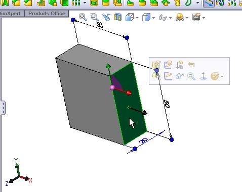

10 ) Nous allons maintenant extruder l'esquisse dans la 3ieme dimension à l'aide d'une Fonction.
Cliquez sur l'onglet Fonctions de la barre d'outil est choisissez base/bossage extrudé Débuter avec SolidWorks Ico_bo10
Débuter avec SolidWorks 01_1010
11 ) Renseignez la hauteur de l'extrusion, ici 20 (mm) puis validez en cliquant sur un des symboles Débuter avec SolidWorks V-vert10en haut du panneau ou en haut à droite de la fenêtre de dessin
Débuter avec SolidWorks 01_1110

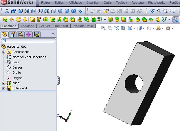

Cette opération est terminée, vous pouvez constater qu'il y a une entrée appelée Extrusion1 dans l'arbre de création
Débuter avec SolidWorks 01_1210
Vous pouvez "déplier" cette fonction pour voir ce qu'il y a dedans, juste une esquisse pour cette fonction simple.
Si vous cliquez du bouton de droite sur la fonction, vous obtiendrez un menu contextuel qui vous permettra d'accéder aux paramètres de la fonction ou à l'édition de l'esquisse.
Débuter avec SolidWorks 01_1310
Si vous cliquez 2 fois sur le nom de la fonction (lentement, pas comme un double-clic) vous pourrez modifier le nom de la fonction, ce qui peut être utile sur des objets complexes.

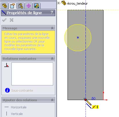

Pour positionner le cercle qui va définir le trou, nous allons utiliser une aide appelée ligne de construction dans SolidWorks et qui est représentée par un trait mixte (point/trait) représentant généralement un trait d'axe ou un tracé qui ne sert que pour la construction du dessin mais n'est pas pris en compte par les fonctions appliquées à l'esquisse.
Cliquez sur la flèche à droite de l'outil ligne pour déplier le menu et sélectionnez une ligne de construction.
Débuter avec SolidWorks 02-0310

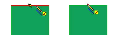

Déplacez la souris sur la ligne du haut, vous constaterez qu'elle apparaît en rouge, et qu'un losange apparaît au milieu de la ligne ; c'est un point de contrainte.
Débuter avec SolidWorks 02-0410
Le pictogramme sous le crayon (sur fond jaune) vous indique sur quoi le point de départ de la nouvelle ligne sera contraint. A gauche, il indique une contrainte sur la ligne, le point de départ serait donc toujours sur la ligne, mais il pourrait être n'importe ou sur cette ligne.
A droite, en déplaçant la souris sur le losange, le type de contrainte change, et le pictogramme aussi. Si nous cliquons sur le losange, le point de départ sera contraint sur le point milieu de la ligne, et la il ne pourra être qu'au point milieu. Si nous modifions plus tard l'épaisseur de la pièce, le pont que nous venons de créer se retrouvera toujours au milieu.
Après avoir cliqué sur le losange, faites la même chose pour positionner le 2ieme point de la ligne, cette fois ci au milieu de la ligne du bas, puis taper sur Echap pour sortir du mode dessin.
Vous devriez avoir quelques chose qui ressemble à ça.

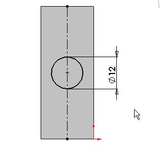

Nous allons maintenant dessiner le cercle qui servira à créer le trou en lui-même.
Dans la barre d'outil cliquez sur le bouton Cercle puis créez le point de centre du cercle en le contraignant sur le point milieu de la ligne de construction que nous venons de tracer.
Déplacer la souris pour créer le rayon, puis cliquez de nouveau.
Débuter avec SolidWorks 02-0610
Cliquez sur l'outil cotation Débuter avec SolidWorks Ico_co11puis cotez le cercle à 12 mm

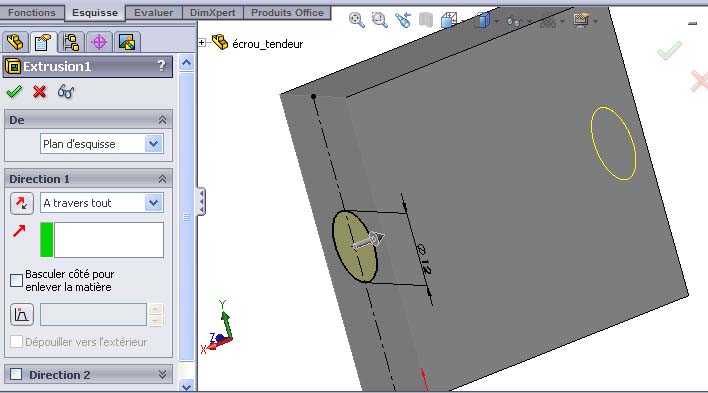

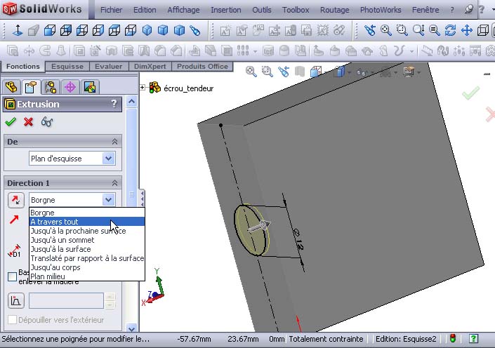

Nous allons maintenant enlever la matière à l'aide d'un Enlèvement de matière extrudé.
2 ) Enlever de la matière
Cliquez sur Débuter avec SolidWorks Ico_en10dans la barre d'outil Fonctions puis dans le panneau de gauche choisissez l'option A travers tout de la liste déroulante se trouvant sous Direction1.
Débuter avec SolidWorks 02-0810
Comme son nom le laisse supposer, cette option perce la totalité de la pièce.
Borgne permet de définir une profondeur d'enlèvement de matière ; sur l'image ci dessus, on aperçoit un cercle jaune juste derrière le cercle noir, à 1mm exactement, ce cercle matérialise la profondeur de perçage, ici il est à 1mm car pour l'instant la fonction est encore sur Borgne, je n'ai pas encore cliqué sur A travers tout, et la profondeur par défaut de cette fonction est de 1mm
Voici le résultat après sélection de A travers tout, on remarque que le cercle jaune est au bout de la pièce.
Débuter avec SolidWorks 02-0910
Validez par Débuter avec SolidWorks V-vert10pour finir l'opération, puis sauvez votre dessin.

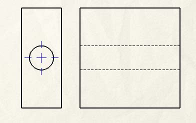

Si vous créez une mise en plan à partir de cette pièce, vous obtiendrez ceci:
Débuter avec SolidWorks 02-1610

Aujourd'hui, nous allons …. défaire ce que nous avons fait la dernière fois. Il s'avère que suite à une discussion par mail ave c.phili, cette pièce n'est pas taraudée, mais sert uniquement à guider la tige filetée. C'est une bonne occasion de voir comment modifier cela.
Ouvrez la pièce, puis déplier le dossier Extrusion1 dans l'arbre de création.
Débuter avec SolidWorks 03-0110
Vous pouvez voir que dans cette fonction (qui représente le trou) nous avons 2 lignes qui représentent les divers constituants de la fonction. Dans le cas présent, il y a son esquisse de base (Esquisse2  sur cette image) et la représentation de filetage que nous avons inséré. Pour l'enlever, sélectionnez la ligne Représentation de filetage puis appuyez sur la touche "Suppr" (DEL sur certains claviers).
La gestion des textures est un peu capricieuse sur SolidWorks  (en tout cas sur cette version), normalement le trou devrait toujours afficher la texture filetage, qui est totalement indépendante de la Représentation de filetage … dans mon cas, le trou est devenu jaune, et je ne vois la texture qui si je sauve la pièce puis la ré-ouvre ….
Débuter avec SolidWorks 03-0210
Comme on peut le voir sur l'image, même les logiciels hors de prix ont des bugs .. !
Si on sélectionne Extrusion1 la face interne devrait être jaune (mais pourquoi, ça mystère) … et il ne devrait pas y avoir de texture … pas vraiment ce qu'il y a sur l'affichage !
Cliquez sur le carré jaune pour ouvrir le panneau  Couleur et optique, et cliquez sur le bouton Enlever la couleur, puis validez
Débuter avec SolidWorks 03-0310
En ce qui me concerne, bien que qu'il n'y ai plus de texture d'affectée, elle est toujours visible sur l'objet, et je n'ai pas réussi à l'enlever quoi que je fasse … un problème récurrent avec ce logiciel. … ou peut être quelque chose que je n'ai pas compris …
Qu'à cela ne tienne, le but de cet article était aussi de vous montrer la fonction de perçage, nous allons donc supprimer purement et simplement ce trou récalcitrant et le refaire avec une opération de perçage.
Notez que vos fonctions peuvent avoir des noms différents de ce que vous voyez sur les images, il est probable que si vous n'avez pas renommé la première fonction Cube comme dans l'exemple, le trou s'appellera Extrusion2 au lieu de Extrusion1. …
Dans l'arbre de création, sélectionnez la fonction qui correspond au trou (Extrusion1 sur les images) et tapez sur la touche 'Suppr' pour détruire la fonction. Notez que l'esquisse est toujours la, supprimez la aussi de la même manière, puis sauvez votre pièce. Nous nous retrouvons donc normalement avec notre première fonction ; Extrusion1 si vous ne l'avez pas renommée, ou Cube dans le cas des images de ce tuto.

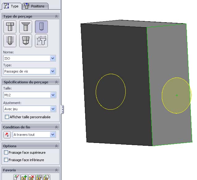

A gauche, dans le panneau de la fonction, nous voyons qu'il y a deux onglets ; l'onglet Type est affiché par défaut, et comme on s'en doute, il permet de définir le type de trou.
Sous type de perçage, des icônes permettent de choisir la forme du trou.
Débuter avec SolidWorks 03-0510
Chambrage (lamage) pour tête de vis cylindrique ou hexagonale, fraisage pour logement de tête fraisée, perçage, trou taraudé, taraudage pour tube. La dernière icône en bas à droite ne sert que pour l'importation d'anciens fichiers SolidWorks (avant 2000).
Choisissez un perçage (icône en haut à droite), puis dans les options en dessous sélectionnez:
  • Norme: ISO
  • Type: Passage de vis (donne accès à la taille du trou en fonction de la taille de la vis dans la liste Taille)
  • Taille: M12
  • Ajustement: Normal (jeu du trou par rapport au Ø de la vis ; ici le trou fera 13.5 pour Normal, 15 si l'on choisit Avec jeu, et 13 si l'on choisit Serré)
Nous pouvons maintenant définir une condition de fin, dans le cas présent le trou est traversant, nous choisissons donc A travers tout dans la liste.
Débuter avec SolidWorks 03-0610

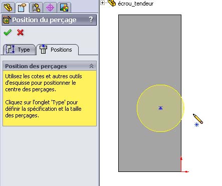

Voilà pour la définition de la forme et de la taille de notre trou, maintenant cliquez sur l'onglet Position pour passer à l'esquisse de cette fonction et coter notre trou, et même en ajouter d'autres avec la même définition.
Débuter avec SolidWorks 03-0710
Cliquer sur le bouton normal à Débuter avec SolidWorks Ico_pl10pour aligner la vue. Vous constatez que le curseur de la souris indique que l'on est en mode Point, équivalent au bouton Débuter avec SolidWorks Ico_po10de la barre d'outil esquisse. Dans le cas particulier de cette fonction de perçage, l'outil point permet d'ajouter des perçages.
Si vous voulez supprimer un point (donc un perçage), passez en mode sélection (bouton de droite, sélectionner dans le menu contextuel, ou touche "Echap" (ESC) du clavier, puis sélectionner le point et tapez la touche "Suppr".
Pour ajouter des perçages, sélectionnez l'outil Point et cliquez la où vous souhaitez créer votre perçage.
Nous allons positionner le point de centre de notre perçage d'une manière similaire à celle utilisée pour notre premier trou.
Choisissez l'outil Ligne de construction puis esquissez une ligne contrainte sur les points milieu des deux petits cotés, comme nous avons fait dans l'exercice précédent..
Débuter avec SolidWorks 03-0810
Nous allons maintenant positionner le point de centre du perçage de façon à le contraindre sur le point milieu de notre ligne de construction. La dernière fois, nous avons contraint le cercle en le dessinant directement sur le point milieu (losange) de la ligne, ce qui a ajouté automatiquement une relation. Nous pourrions faire de même ici, et cliquer un point sur le milieu de la ligne, mais comme nous avons déjà un point existant, nous allons voir trois autres manières d'ajouter une relation.
Méthode 1
Passez en mode sélection, puis cliquez du bouton de droite sur la ligne de construction ; dans le menu contextuel, cliquez sur Sélectionner le point milieu.
Débuter avec SolidWorks 03-0910
Le point milieu apparaît sélectionné en vert.
Maintenez la touche Ctrl enfoncée, puis cliquez sur le point de centre du trou. (du bouton gauche)
Les deux points sont sélectionnés, et le panneau Ajouter des relations est apparu à gauche, avec les deux points sélectionnés dans la liste Entités sélectionnées.
Débuter avec SolidWorks 03-1010
Cliquez ensuite sur le bouton Coïncidente pour ajouter la relation. Le trou se positionne au milieu de la ligne. Cliquez sur Débuter avec SolidWorks V-vert10pour valider la relation.

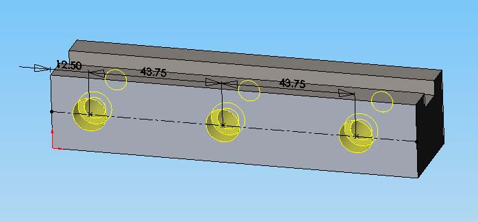

Un exemple avec les trous taraudés.
Si nous modifions la condition de fin sur Borgne, deux nouvelles options apparaissent en dessous représentant la profondeur de perçage et la profondeur de taraudage. Le logiciel proposera automatiquement une profondeur de taraudage appropriée au Ø de la vis en utilisant la règle longueur de filetage = 2 x le Ø, ce qui donne une bonne résistance à l'arrachement.
Dans le cas de l'exemple de l'image ci-dessous, on voit que pour du M8, il propose une profondeur de taraudage de 16 mm, et une profondeur de perçage de 22.25mm car les tarauds ne peuvent créer le filet jusqu'au fond d'un trou borgne.
Débuter avec SolidWorks 03-1210
Vous pouvez modifier la profondeur de taraudage via les flèches situées à droite des champs, ou entrer directement une valeur. Les boutons en forme de maillons permettent de lier les 2 profondeurs ensemble ; le fait d'en modifier une modifie l'autre en conséquence.
La partie Options permet quant à elle de modifier l'apparence visuelle qu'aura le perçage/taraudage.
Voici une vue en coupe en mode Afficher toutes les annotations de ce que donnent les 3 réglages.
Vous pouvez également constater que le résultat obtenu sur la mise en plan n'est pas identique pour les 3 représentations.
La fonction de perçage se charge d'ajouter une représentation de filetage sur la mise en plan si l'on choisit l'option du milieu, et qui correspond à  la manière normalisée de représenter un trou taraudé.

Dans ce chapitre nous allons découvrir de nouvelles fonctions, aussi bien au niveau des esquisses que des fonctions et nous allons nous attaquer à des pièces un peu plus compliquées (à peine) de cette scie.
Bien entendu il ne s'agit pas de faire un tuto pour dessiner chaque pièce de la scie, cela prendrai un temps infini, je choisis les pièces que nous allons dessiner en fonction des nouveautés qu'elles apportent du point de vue de la modélisation.
Aujourd'hui nous allons commencer par cette pièce.

Créez une nouvelle pièce, sélectionnez le plan de face et insérez une nouvelle esquisse.
Esquissez une Ligne de construction horizontale partant de l'origine, et cotez la à 29 mm.
Nous allons créer la pièce par symétrie ; nous ne dessinerons que la partie du haut de la pièce et nous générerons la partie basse par symétrie autour de l'axe que nous avons créé.
Débuter avec SolidWorks 04-0210

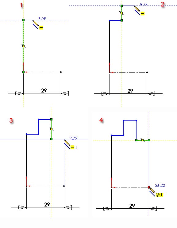

Toujours en partant de l'origine, tracez le contour de la partie supérieure de la pièce avec l'outil Ligne sans vous préoccuper des cotes, mais veillez à ce que les relations automatiques verticales et horizontales soit ajoutées. Pour cela il suffit de laisser la ligne s'aimanter sur une des lignes guides en pointillés.
Le processus en image.
Débuter avec SolidWorks 04-0310
En arrivant au point 3, vous devrez déplacer votre souris jusqu'à ce que la ligne pointillée verticale vous indique que vous êtes aligné avec le dernier point du bas à droite.
J'ai volontairement fait un décalage bien visible sur les 2 petits traits horizontaux afin de vous montrer une nouvelle relation. (et même 2).
Une fois l'esquisse tracée, vous pouvez voir les relations qui ont été ajoutées automatiquement en passant en mode sélection (touche Echap ou menu contextuel Sélectionner) puis en sélectionnant l'ensemble du tracé. Tirez alors un rectangle de sélection englobant votre dessin ; les pictogrammes indiquant les relations apparaîtrons. Curieusement sous SW il n'y a pas de fonction "tout sélectionner", et le Ctrl + A n'a aucun effet .. Il existe par contre une option Inverser la sélection, accessible par le menu contextuel de la zone de dessin.
Voici à quoi devrait ressembler votre esquisse.
Débuter avec SolidWorks 04-0410

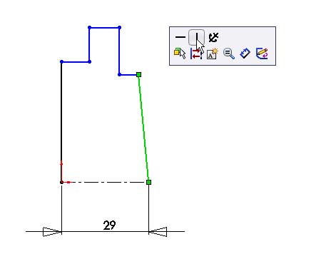

Toutes les lignes ont une relation soit verticale, soit horizontale.
Si une ou plusieurs lignes n'ont pas cette relation, il est facile de la rajouter.
Cliquez sur la ligne en question pour la sélectionner, puis cliquez sur le bouton Rendre verticale ou Rendre horizontale suivant le cas. Dans l'image suivante j'ai volontairement "raté" la verticalité de la dernière ligne pour l'exemple.

Il est bien sur également possible de supprimer une relation existante. Lorsque vous sélectionnez une ligne, un point, etc les relations qui lui sont associées apparaissent dans le panneau de gauche, dans la liste Relations existantes. Il suffit de sélectionner la relation et de taper sur la touche Suppr du clavier pour l'effacer.
Débuter avec SolidWorks 04-05-10

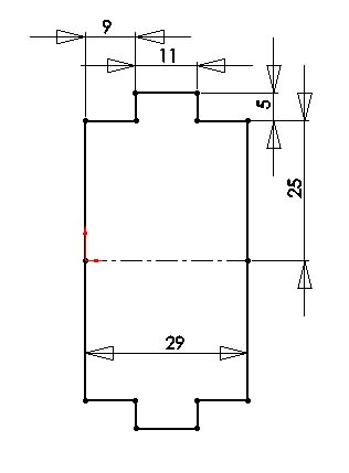

Nous allons maintenant ajouter les côtes nécessaires à la définition complète de notre demi-esquisse.
Ajoutez les côtes comme sur le dessin ci-dessous.
Débuter avec SolidWorks 04-0610
Vous pouvez constater qu'il n'est pas nécessaire de coter certaines lignes pour que l'esquisse soit entièrement contrainte ; par exemple les cotes de 9 et 11 ainsi que la cote de 29 font qu'il n'est pas utile (et même pas souhaitable) de coter le trait horizontal de droite car il ne peut pas avoir une autre valeur que 9 mm. Même chose pour les lignes verticales de gauche, leur longueur est fixée par les relations avec leurs homologues de la partie droite du dessin.
Par exemple, si je tente de coter la ligne en haut à droite, je vais obtenir une alerte.
Débuter avec SolidWorks 04-0710
SolidWorks  me demandera alors si je veux transformer cette cote en une cote pilotée. Une cote pilotée, ne peut pas être éditée, elle est définie par la géométrie, les contraintes et les autres cotes du modèle.
Suivant la configuration du logiciel, les cotes pilotées apparaîtrons dans une autre couleur, ou entre parenthèses.

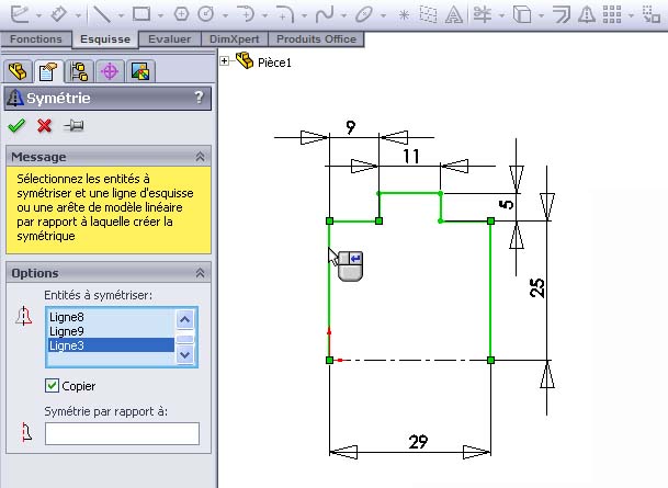

Symétrie d'esquisse
Nous allons maintenant créer la partie basse de la pièce par symétrie.
Cliquez sur le bouton Symétrie  Débuter avec SolidWorks Ico_sy10 de la barre d'outils Esquisse.
Débuter avec SolidWorks 04-0810
Dans le panneau de gauche, la fenêtre Entités à symétriser contiendra les lignes que vous sélectionnerez et qui devront être symétrisées. Sélectionnez chacune des lignes à l'exception de celle en trait mixte.
Le curseur de la souris affiche un logo Débuter avec SolidWorks Ico_so10. Cela signifie que si vous cliquez sur le bouton droit, vous passerez à l'opération suivante. Dans le cas de l'image ci dessus, je viens de sélectionner la dernière ligne ; si je clique du bouton droit, je passerais en sélection de l'axe de symétrie. Cela revient au même que de cliquer dans la case Symétrie par rapport à: du panneau de gauche. Il y a d'autres fonctions de SolidWorks  qui utilisent cette option pour passer d'une liste de sélection à une autre, ou pour valider une option.
Après avoir cliqué du bouton de droite, ou après avoir sélectionné la case Symétrie par rapport à, cliquez sur la ligne mixte pour définir l'axe de symétrie. Le nom de cette ligne apparaîtra dans le panneau dans la case Symétrie par rapport à: comme sur l'image ci-dessous. Une Prévisualisation en jaune montre le résultat obtenu. Cliquez du bouton droit lorsque l'icône Débuter avec SolidWorks Ico_so10apparaît validera la création, de la même manière qu'un clic sur  Débuter avec SolidWorks V-vert10.
L'esquisse devrait maintenant ressembler à ça

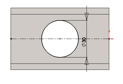

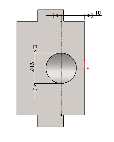

Le trou central
Créez une esquisse sur une des grandes faces, tracez une ligne de construction horizontale contrainte sur les points milieux des petits cotés, dessinez un cercle contraint sur le milieu de la ligne de construction et cotez le à Ø 30 mm.
Débuter avec SolidWorks 04-1210
Créez ensuite un enlèvement de matière "à travers tout".
Le trou lisse
Créez une esquisse sur une des petites faces, tracez une ligne de construction verticale avec une relation coïncidente sur les petites lignes horizontale (veillez à ne pas ajouter une relation sur le point milieu des lignes), dessinez un cercle contraint sur le milieu de la ligne de construction et cotez le à Ø 13 mm, puis ajoutez la cote de 10 mm entre la ligne de construction et un le coté droit de la pièce.
Débuter avec SolidWorks 04-1310
Créez ensuite un enlèvement de matière ; cette fois ci, pour ne percer la pièce que jusqu'au trou de 30 mm, nous choisirons jusqu'à la prochaine surface comme condition de fin.

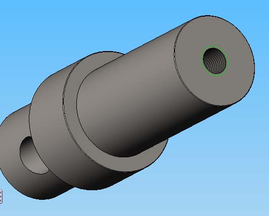

Le trou taraudé
Faites la même opération de l'autre coté de la pièce, mais cette fois ci à l'aide de l'assistant de perçage ; et ajoutez un trou taraudé M12, toujours avec une condition de fin jusqu'à la prochaine surface.
Débuter avec SolidWorks 04-1510
Voilà, sauvez votre pièce, nous en avons terminé avec elle.

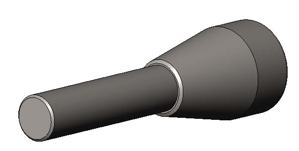

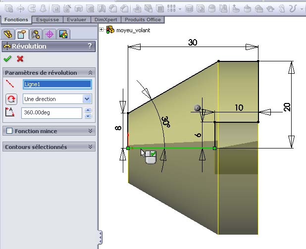

Modélisation par révolution
Nous allons maintenant découvrir trois nouvelles fonctions en réalisant une des trois manettes du volant de réglage.
Le principe est très similaire à du tournage, on dessine le contour d'une pièce sur une esquisse, puis on définit un axe de rotation, et un angle à décrire.

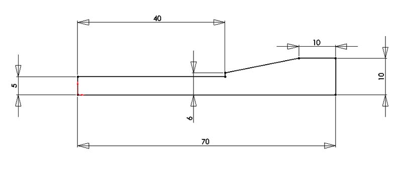

Créez une nouvelle pièce et esquissez et cotez un profil comme sur le dessin ci-dessous.
Débuter avec SolidWorks 04-1610
Veillez à ce que le premier point que vous tracez soit contraint sur l'origine (ici point inférieur/gauche) afin de "fixer" l'esquisse dans l'espace. Toutes les lignes à l'exception d'une seule on une relation verticale ou horizontale.
Lorsque tout est coté et que le contour de l'esquisse apparaît en traits noirs ET gras, vous pouvez alors ajouter une fonction de Bossage / base révolution  Débuter avec SolidWorks Ico_re11.
Il est possible que SolidWorks  choisisse automatiquement l'axe de rotation, si ce n'est pas le cas, ou si ce n'est pas le bon axe, cliquez dans la première case à coté de la ligne mixte pour la sélectionner, puis cliquer sur la ligne qui représente l'axe de rotation.
Aucun axe de rotation sélectionné
Débuter avec SolidWorks 04-1710
Axe de rotation sélectionnée (Ligne1)
Débuter avec SolidWorks 04-1810
Note: l'esquisse doit être fermée pour utiliser la fonction de rotation.
Comme on peut le voir sur l'image ci-dessus, il est possible de spécifier un angle autre que 360°, et donc de créer des secteurs d'objets.
Débuter avec SolidWorks 04-1910
Congés et Chanfreins
Nous allons maintenant utiliser deux autres fonctions pour ajouter deux chanfreins et un congé sur les arrêtes vives de la pièce.
Sélectionnez l'arrête extérieure du grand diamètre de la manette, puis cliquez sur Congé Débuter avec SolidWorks Ico_co13dans la barre d'outils Fonctions (suivant votre configuration, il est possible qu'il s'agisse d'une liste déroulante, partagée avec la fonction chanfrein).
Débuter avec SolidWorks 04-2010
Entrez une valeur de 1 mm pour le rayon. A tout moment il est possible d'ajouter ou de retirer des arrêtes et même des faces de la liste des objets auxquels s'applique le congé. Il suffit de les cliquer sur le dessin pour les ajouter/retirer de la liste. La liste peut aussi être directement éditée via son menu contextuel. Il est donc toujours possible d'éditer une fonction Congé pour ajouter ou enlever des arrêtes/faces.
Validez la fonction et constatez le résultat.
Nous allons faire la même chose pour ajouter deux chanfreins, cette fois ci cliquez sur le bouton Chanfrein  Débuter avec SolidWorks Ico_ch10.
Comme vous pouvez le voir, il est tout à fait possible de sélectionner les arrêtes qui nous intéressent après avoir cliqué sur Chanfrein ; la liste apparaît vide pour l'instant et il suffit de cliquez sur les arrêtes souhaitées pour les ajouter.
Assurez-vous que la valeur D soit à 0.50 mm et l'angle à 45°, puis cliquez les deux arrêtes comme sur l'image ci dessous.
Débuter avec SolidWorks 04-2110
validez ensuite l'opération, et sauvez votre pièce sous le nom "poignée", c'est fini pour aujourd'hui

Insérez une fonction de révolution, en utilisant la ligne horizontale du bas comme axe de rotation.
Débuter avec SolidWorks 05-0310
Validez puis sauvez votre pièce sous le nom moyeu_volant.

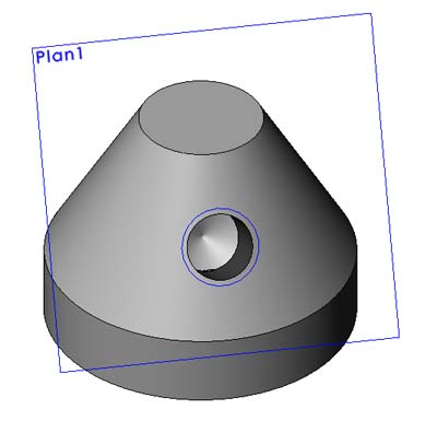

Créer un plan parallèle à une génératrice du cône.
Utilisez le menu Insertion / Géométrie de référence / Plan pour accédez à la création d'un nouveau plan.
Le panneau suivant va s'ouvrir.
Débuter avec SolidWorks 05-0410
Cliquez sur le bouton "sur la surface" ; ce mode de création générera un plan sur la surface sélectionnée, et perpendiculaire à un autre plan (si c'est possible).
Cliquez sur la partie conique de la pièce pour sélectionner la surface sur laquelle devra se trouver le nouveau plan.
Dépliez maintenant l'arbre de création qui se trouve dans la vue de dessin, (+ moyeu_volant) afin de pouvoir sélectionner un plan.
Sélectionnez le plan de droite. Nous obtenons un plan suivant la pente du cône et perpendiculaire au plan de droite, matérialisé par un rectangle jaune. Validez l'opération pour finir de créer le plan.
Débuter avec SolidWorks 05-0510
Ce nouveau plan va nous servir pour créer le perçage sur le cône.
Cliquez sur ce nouveau plan pour le sélectionner, puis sur Normal à .. Débuter avec SolidWorks Ico_pl10 pour orienter la vue.
Vous devriez voir ça.
Débuter avec SolidWorks 05-0610

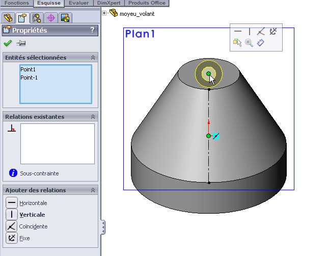

Le plan étant toujours sélectionné, insérez une opération de perçage à l'aide de l'assistant Débuter avec SolidWorks Ico_pe10
Cliquez sur l'onglet Position, puis esquissez une ligne de construction entre les points définissant les quadrants des deux cercles.
Débuter avec SolidWorks 05-0710
Passez en mode sélection (menu contextuel), puis cliquez du bouton de droite sur la ligne que vous venez de créer et choisissez Sélectionner le point milieu dans le menu contextuel.
Maintenez la touche Ctrl enfoncée, puis cliquez sur le point de centre du perçage qui a été créé automatiquement lors de l'insertion de l'opération de perçage.
Débuter avec SolidWorks 05-0810
Cliquez ensuite sur Coïncidente dans le panneau de gauche pour contraindre le perçage sur le point de centre de la ligne de construction.
Validez l'esquisse, puis passez sur l'onglet Type pour définir le type de perçage.
Sélectionnez un trou taraudé M10, avec une profondeur de perçage de 12 mm et de 10.50 en profondeur de taraudage. Validez l'opération de perçage.
Débuter avec SolidWorks 05-0910

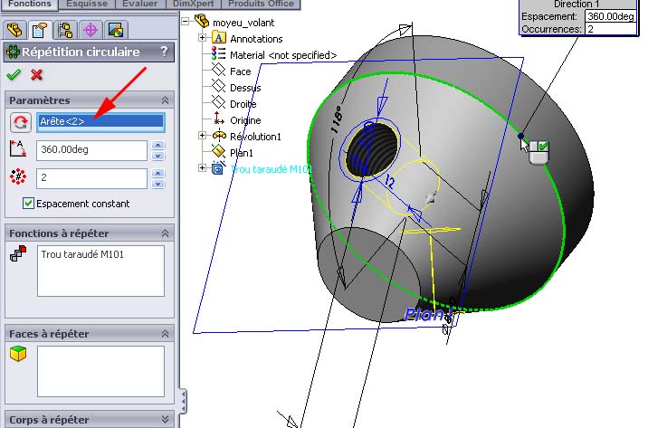

Dans le menu Insertion / répétitions/symétrie, choisissez Répétition circulaire.
Par défaut, c'est la zone Fonctions à répéter qui est sélectionnée (fond bleu). Nous allons donc tout de suite sélectionner notre fonction de perçage dans l'arbre de création de la zone de dessin.
Débuter avec SolidWorks 05-1010
Cliquez maintenant dans la zone Axe de la répétition (la première en haut) pour la sélectionner, puis cliquez sur l'arrête d'un des cercles.
Débuter avec SolidWorks 05-1110
Un aperçu en jaune nous montre ce qui sera répété.
Réglez le nombre de répétitions sur 3, puis validez.
Veillez à ce que la case "Espacement constant" soit cochée. Si cette case est cochée, les répétitions seront réparties avec un espacement égal sur l'angle demandé. ici 360/3 = 120° entre les perçages. Si la case n'est pas cochée, l'angle indiqué correspond à l'angle entre les répétitions elles mêmes.
Débuter avec SolidWorks 05-1210

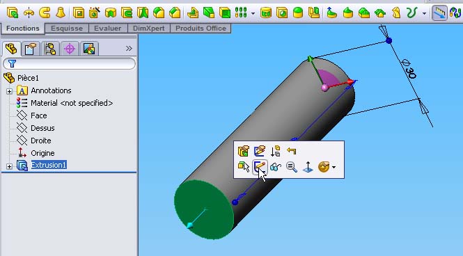

Nous allons commencer par créer le petit diamètre de l'axe, sur toute sa longueur, puis nous y insérerons le gros diamètre.
Créez une nouvelle esquisse en vue de face et tracez et cotez un cercle de Ø 30 mm, contraint sur l'origine.

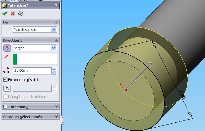

Appliquez ensuite un bossage/base extrudé sur une longueur de 110 mm.
Débuter avec SolidWorks 06-0210

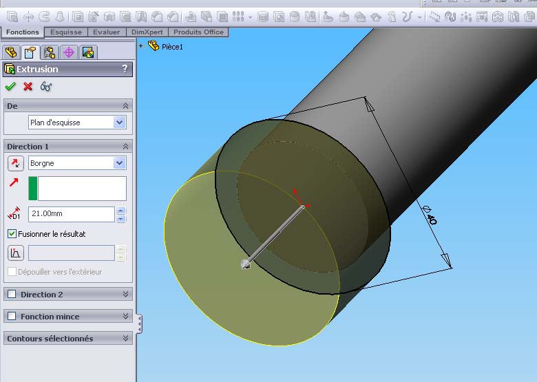

Sélectionnez la face du cylindre et insérez une esquisse sur cette face.
Dessinez un cercle contraint sur le centre de l'axe, et cotez le à Ø 40 mm.
Insérez ensuite un bossage/base extrudé sur une longueur de 21 mm.
Débuter avec SolidWorks 06-0310

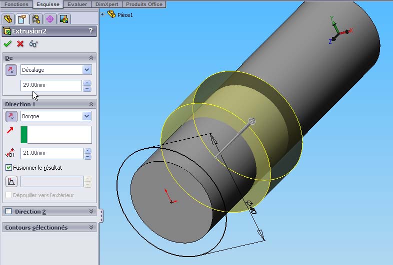

Comme on le vois sur l'image, l'extrusion ne se fait pas du bon coté, et bien sur, elle part du bout du cylindre.
Commençons par inverser la direction en cliquant sur Débuter avec SolidWorks Ico_in10 ; nous obtenons une "tête" qui recouvre l'axe existant et que nous allons maintenant pouvoir décaler par rapport à son plan de tracé.
Débuter avec SolidWorks 06-0410
Nous allons décaler le plan de départ de 29 mm.
Sélectionnez Décalage dans la liste déroulante De
Débuter avec SolidWorks 06-0510
Puis entrez une valeur de 29 mm pour la distance de décalage, et éventuellement cliquez sur le bouton Débuter avec SolidWorks Ico_in10 qui est à gauche pour inverser le décalage.
Débuter avec SolidWorks 06-0610
Validez la fonction pour terminer.
Débuter avec SolidWorks 06-0710

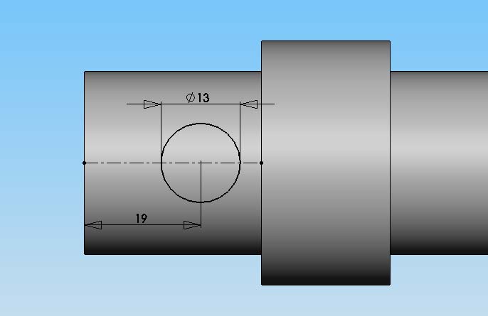

Nous allons maintenant percer le trou en nous servant du plan de droite comme plan d'esquisse, et nous verrons l'utilisation d'une extrusion bidirectionnelle ; dans ce cas il s'agit d'un enlèvement de matière, mais la fonction bidirectionnelle existe aussi avec bossage/base extrudé.
Il s'agit du trou de Ø 13 mm, situé à 19 mm du bout de l'axe.
Sélectionnez le plan de droite dans l'arborescence et insérez une nouvelle esquisse sur ce plan.
Débuter avec SolidWorks 06-0810
Comme on le vois sur cette image, le plan de droite passe par le plan médian du cylindre car nous avons esquissé le premier cercle qui le constitue sur l'origine de l'univers 3D de SolidWorks.
Esquissez une ligne de construction contrainte sur le milieu du segment de gauche, en bout du cylindre, puis un cercle avec une relation coïncidente avec la ligne de construction. Cotez le Ø à 13 mm et la distance du centre du cercle à 19 mm du bout du cylindre.
Débuter avec SolidWorks 06-0910
Appliquez maintenant un enlèvement de matière extrudé Débuter avec SolidWorks Ico_en10 avec une condition de fin A travers tout.
Débuter avec SolidWorks 06-1010
Comme on peut le voir, l'esquisse est à l'intérieur de la forme, et notre trou n'est percé que d'un coté.
Pour régler le problème, il suffit d'utiliser Direction 2, et de régler les paramètres qui vous conviennent ; dans ce cas, A travers tout
Débuter avec SolidWorks 06-1110
Il ne nous reste plus qu'à ajouter quelques petits chanfreins de 0.2 mm pour casser les arêtes.
Débuter avec SolidWorks 06-1210
et a ajouter un trou taraudé M10 sur une profondeur (de filet) de 20 mm à l'aide de L'assistant de perçage
Débuter avec SolidWorks 06-1310
Sauvez votre pièce, nous en avons fini avec elle.

Il nous reste maintenant à faire un des deux guides du coulisseau. Nous n'en dessinerons qu'un seul, et nous verrons dans le chapitre Assemblage comment créer une pièce miroir de celle ci.
Voici les cotes de la pièce, rien de bien compliqué, une extrusion sur 120 mm de long, quelques perçages avec lamages (chambrage) et deux simple trous.
Le profil a extruder:
Débuter avec SolidWorks 06-1810
Notez que la rainure n'est pas centrée, il ne faudra pas se tromper de coté pour faire les trous avec lamages ; le lamage est du coté ou le rebord fait 10 mm.
Utilisez l'assistant de perçage pour créer les trous avec chambrage. (Ø 6)
Débuter avec SolidWorks 06-1910
Deux autres perçages.
Débuter avec SolidWorks 06-2010

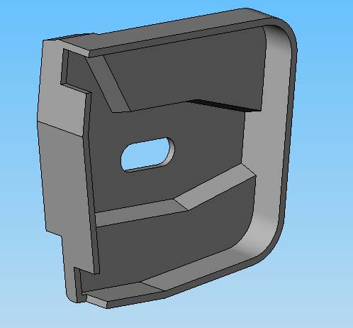

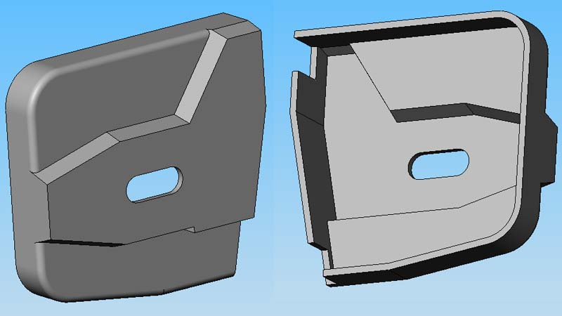

Allez, encore un peu de modélisation ; nous allons faire la partie avant du carter de lame.
Débuter avec SolidWorks 07-0110

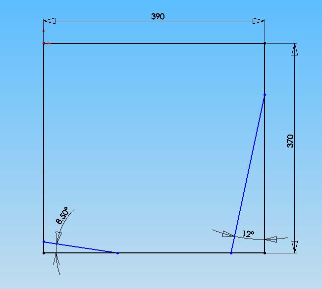

Nous allons commencer par un simple rectangle esquissé en vue de droite.
Ce rectangle à une largeur de 390 mm et une hauteur de 370 mm et son angle supérieur gauche est contraint sur le point d'origine.
En suite nous traçons deux lignes faisant un angle et contraintes sur les cotés du rectangle, comme sur le dessin ci-dessous, puis nous cotons les angles à 12° et 8.5° comme indiqué.
Débuter avec SolidWorks 07-0210
Pour coter un angle, il suffit d'utiliser le même outil de cotation que d'habitude, mais en sélectionnant alternativement chaque ligne formant l'angle à coter.

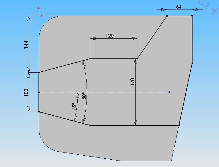

Nous allons voir en vidéo l'utilisation de l'outil Ajuster les entités qui permet de couper les traits ou de les prolonger.
Sélectionnez la face de la pièce, puis insérez y une esquisse cotée comme ci-dessous.
Débuter avec SolidWorks 07-0310
Nous allons utiliser une opération de lissage pour créer cette partie de la pièce.
La suite en vidéo.
Il suffit maintenant de faire quelques congés, et d'utiliser une fonction Coque pour creuser l'intérieur.
Il nous reste à créer la lumière ; c'est bien sur un simple enlèvement de matière.
Débuter avec SolidWorks 07-0411
Pour le dessiner, j'ai d'abord créé et coté la ligne de construction de 60 mm, puis j'y ai dessiné deux cercle contraints sur les extrémités de cette ligne.
Une fois ces deux cercles cotés à Ø 40, j'ai ajouté deux lignes partant des cadrans inférieurs et supérieurs des cercles, puis j'ai utilisé l'outil d'ajustement afin d'enlever les parties internes des deux cercles.
Les deux ouvertures du passage de la lame sont de simple rectangles extrudés. (enlèvement de matière)
Débuter avec SolidWorks 07-0510
Débuter avec SolidWorks 07-0610

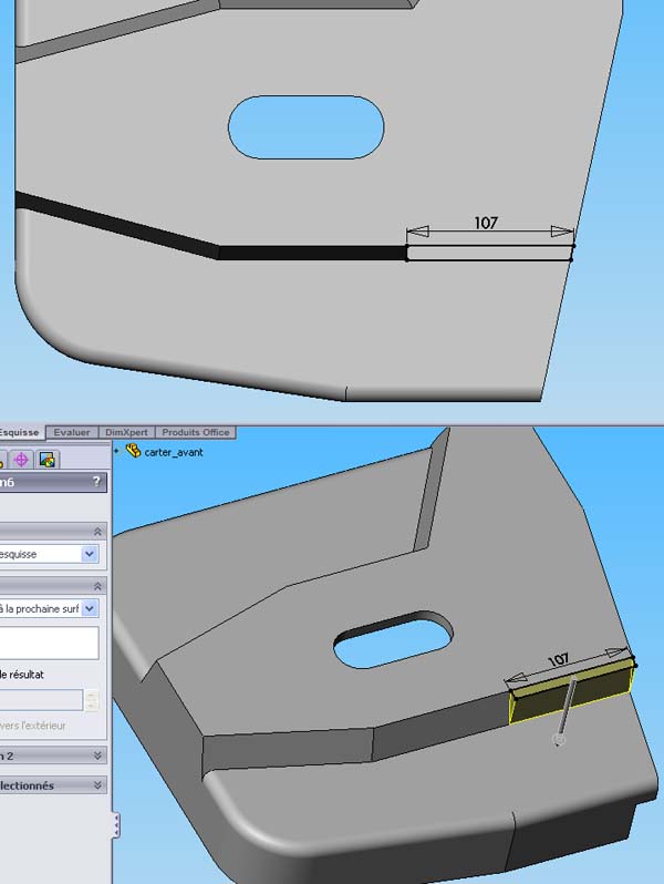

Il ne reste plus qu'une petite chose à faire ; rajouter un peu de matière pour obtenir un flanc droit à l'endroit ou va venir se fixer le guide lame.
Débuter avec SolidWorks 07-0710
Et voila, c'est fini pour cette pièce ; sauvez la sous le nom "Carter_avant"
