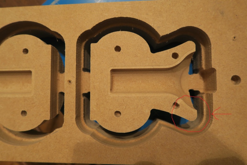

Après s'être un peu dispersé dans les discussions inévitablement, je reviens parler longues fraises et 3D.
Voici une nouvelle réalisation plutôt "volatile" : Brut 250*450*86 Usinage double face par retournement sur chevilles.
![Usinage 3D profond: Réalisations et Paramétrages CAMBAM sur MDF - Page 2 12110](https://i.servimg.com/u/f62/19/79/60/44/12110.jpg)
En ce qui concerne l'OP perçage: J'avais dis que je m'y attarderai.
(A noter que je suis passé à une fraise de 10mm de queue toujours cyl. bien sûr en OP perçage et ebauche).
Mon retour d'expérience me fais dire vu l'épaisseur du brut que le perçage n'a pas besoin d'être traversant dans cette première OP. Je l'ai eu essayé (ma fraise de 10 cette fois-ci est dépassante de 115mm et je ne peux pas la rentrer plus) mais ça ne fonctionne pas. Quand j'ai paramétré un trou de 10 méthode cycle de perçage. J'ai eu un trou de 11mm au final.
Dès que la fraise attaque , elle se met inévitablement a vibrer même à VfP basse.
La solution est de passer en méthode perçage en spirale A-H qui implique un trou et donc des chevilles > à 10mm.
(J'utilise des chevilles alu en 11.4)
Vf: 800
I: 3
Diamètre trou en Auto
Fond plat à vrai
Et par sécurité Utiliser sortie à vrai aussi.
Et important avec valeur Profondeur finale = à l'épaisseur du martyr. Les chevilles feront alors 2*le martyr (-1mm).
Aussi important , dans CB le 0 sera aligné avec surface pièce pour ne faire qu'un seul Gcode puisque je réutiliserai ce même Gcode pour le perçage du martyr en prenant soin de bien conserver son 0.0 pièce.

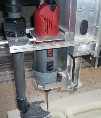

Dans mes messages précédents je parlais de remplacer le support de broche trop léger. Ce que j'ai fait.
J'ai également rajouté un support de maintien haut pour limiter mon problème de vibrations. ( je rappelle que je ne prends pourtant que 3mm de passes )
Malgré ça j'ai toujours les mêmes vibrations à l'identique. J'aurais pourtant pensé les diminuer.
J'en conclue que c'est uniquement le problème d'effort de coupe lié à la grande longueur dépassante qui rend la fraise flexible ( et même du D10 ) et c'est inévitable.
Je vais quand même essayer une fraise à dentures décalées , il parait qu'elle fait des miracles... Si quelqu'un à un retour ...
J'ai modifié aussi le système d'aspiration. Celui là , indépendant de l'axe Z avec simplement un sabot qui se balade juste un poil au-dessus du brut. Il est assez efficace. Je n'ai plus de poussières fines dans l'atelier.
J'ai rajouté en plus autour des sorties d'air de la Kress un "pot en plastique" modifié qui fait office de déflecteur.
Tout l'air se dégage maintenant vers le haut sans remuer les poussières autour de la tête d'aspiration.

On voit sur ces photos mon ancien porte broche et système d'aspiration.

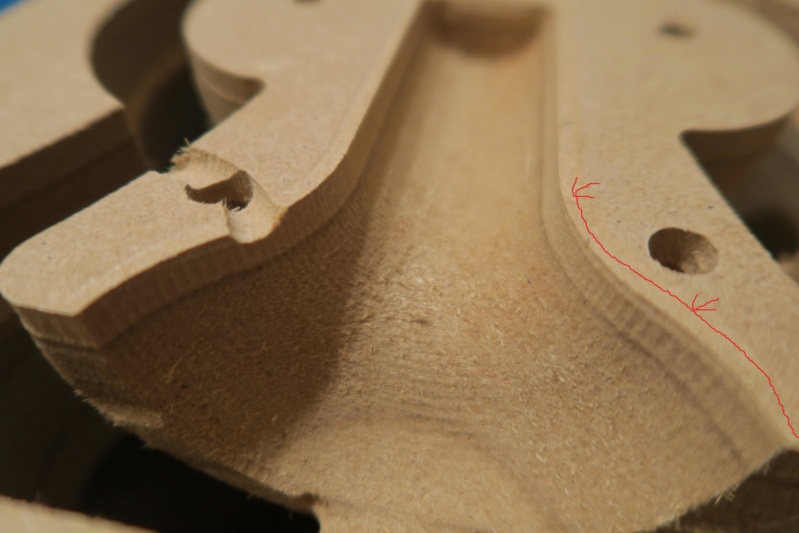

![Usinage 3D profond: Réalisations et Paramétrages CAMBAM sur MDF - Page 2 P1060110](https://i.servimg.com/u/f62/19/79/60/44/p1060110.jpg)
Belle vue de la finition en cours par balayage sur ebauche en ligne de niveau.
![Usinage 3D profond: Réalisations et Paramétrages CAMBAM sur MDF - Page 2 P1060111](https://i.servimg.com/u/f62/19/79/60/44/p1060111.jpg)
![Usinage 3D profond: Réalisations et Paramétrages CAMBAM sur MDF - Page 2 D10](https://i.servimg.com/u/f62/19/79/60/44/d10.jpg)

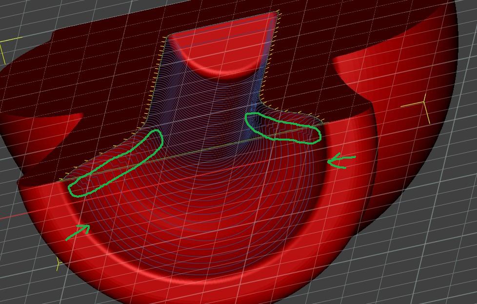

J'ai une bizarrerie CB sur ce fichier: On remarque un parcours d'outil en escalier sur le départ de la forme concave des 2 côtés et ne semble pas aussi coller à la forme (flèches).
Ca le fait aussi sur CV. La réso est à 0.03 et ne semble pas avoir d'incidence.
David ou quelqu'un , une idée ? Merci par avance
![Usinage 3D profond: Réalisations et Paramétrages CAMBAM sur MDF - Page 2 Cb10](https://i.servimg.com/u/f51/19/79/60/44/cb10.jpg)

L'usinage a été fait et voilà ce que ça donne David: J'ai en plus de cet escalier d'autres "bugs".
![Usinage 3D profond: Réalisations et Paramétrages CAMBAM sur MDF - Page 2 Img_1714](https://i.servimg.com/u/f51/19/79/60/44/img_1714.jpg)
L'escalier précédemment parlé est apparut seulement en ébauche , l'OP finition l'a masqué un peu , mais on le distingue toujours sur la photo.
![Usinage 3D profond: Réalisations et Paramétrages CAMBAM sur MDF - Page 2 Img_1715](https://i.servimg.com/u/f51/19/79/60/44/img_1715.jpg)
1 La passe de finition a débordée et fraisée la périphérie. J'avais étendu la limite à 5mm mais comment est-ce possible en ayant le 0 brut égal au 0 pièce ??
2 L'OP ébauche et finition ont tout les deux usinés un chanfrein inexistant ??
![Usinage 3D profond: Réalisations et Paramétrages CAMBAM sur MDF - Page 2 Img_1716](https://i.servimg.com/u/f51/19/79/60/44/img_1716.jpg)
J'avais pour cette face voulu détourer les 2 pièces sur 20mm avec une OP contour.
Je précise que j'usine 2 pièces identiques plaçées en miroir.
Il s'en est suivi un parcours fraisé en rond (voir photo) uniquement sur la pièce de droite et que sur la première passe.
Aucun parcours visible de ce genre sur CB ou CV avant
Je joins le fichier pour exam. dans message suivant
