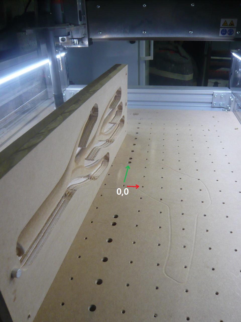

Message  rico Mer 9 Oct 2019 - 0:03
Bonsoir David,
J'ai toujours en moyenne un décalage de +/- 2mm.
Chose plus étrange , il m'est arrivé d'avoir beaucoup plus et que très rarement tomber pile poil.
il y a une option qui supprime la "marge" entre le 0 du GCode et la position des parcours si ceux ci ne sont pas alignés avec le 0
Peux-tu m'en dire un peux plus si tu peux , je sais que tu es sur Mach3 ?
je suppose que tu n'utilise pas exactement la même procédure que moi pour le retournement
Usinage 3D profond: Réalisations et Paramétrages CAMBAM sur MDF - Page 6 P1060430
Cette vue de ma table reprend ma grille CB (50mmx50mm). L'alignement en Y montre mes trous de retournement.
Les autres plus petit me servent pour la fixation du brut ou de la pièce. Le tout fait par programme.
Du coup , j'usine seulement une dizaine de mm sur la première face. Leurs dispositions CB sur l'axe Y coincident avec celle de ma table.
C'est la solution que j'avais trouvé qui m'évite de traverser un brut trop épais (je peux monter jusqu'à 120mm) , de pourrir la table et d'être prêt à l'emploi. Mon brut et ma pièce sont toujours centrés sur le 0,0 CB.
Ma procédure est différente mais reste sur le fond identique à la tienne , non ?

Message  dh42 Mer 9 Oct 2019 - 0:18
A la condition que ton 0 en X soit parfaitement centré sur les trous de ton martyre, oui ... c'est peut être la que le problème se pose ; mauvais 0 dès le départ ? (de plus, la moindre erreur est multipliée par 2 au retournement)
Mais bon, une erreur de positionnement de 1 à 2mm, c'est énorme, je comprendrais que tu ai des 1/10 mais des mm !! ... je penche plus pour une blague avec l'interprétation du point 0 sur galaad ..

Message  rico Mer 9 Oct 2019 - 0:39
Précise moi stp.
Oui , c'est une version ancienne mais je vois ce dont tu parles. Je verrai ça demain. C'est possible mais ça n'explique pas que mon décalage puisse varier de temps à autre.
rico
rico
Messages : 109
Points : 117
Date d'inscription : 20/10/2017
Localisation : 11
Usinage 3D profond: Réalisations et Paramétrages CAMBAM sur MDF - Page 6 Empty Re: Usinage 3D profond: Réalisations et Paramétrages CAMBAM sur MDF
Message  dh42 Mer 9 Oct 2019 - 0:50
Quand tu prends ton 0 en X sur la machine, il doit toujours être pile sur la ligne rouge qui passe par le centre des trous de goupille et ne doit jamais être modifié du début à la fin de l'usinage.

Message  rico Mer 9 Oct 2019 - 1:09
Oui , c'est le cas. J'ai toujours les mêmes coordonnées X,Y à chaque usinage et elles sont enregistrées par défaut.
Elles représentent "normalement" la moitié de leurs courses respectives. Je vais vérifier... aussi.
J'ai bien une couenne quelque part !

Message  dh42 Mer 9 Oct 2019 - 1:18
si tu met une pige du Ø de tes trous de centrage dans la broche et que tu amène le X à 0.0 en coord pièce ; si tu descends la broche, la pige devrait parfaitement rentrer dans les trous de centrage du martyre. ( bien sûr, il faudra déplacer Y pour que ça corresponde en hauteur)
