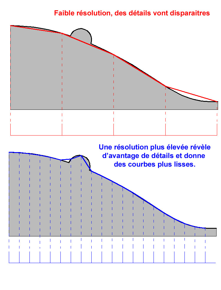

retour de Vador
Bonsoir David,
Tout nouvel utilisateur passionné de cn et tout premier message aussi sur ce forum. J'en profite pour saluer tout les membres.
Un grand merci David pour toutes tes explications et tutos qui n'ont pas d'égal. Tout tes posts y sont passés à plusieurs reprises.
Je fais beaucoup de 3D et il est vrai que le temps de calcul sous CB en méthode lignes de niveau finition est assez prohibitif sur des gros fichiers et sans même exagérer sur les paramètres.
Du nouveau sur une possible optimisation avec cette méthode de profilage ? Merci
rico- posteur Régulier
- Messages : 109
Points : 117
Date d'inscription : 20/10/2017
Localisation : 11
Re: [Cambam - Usinage 3D] Vador
Le programmeur est parfaitement conscient de la lenteur de la chose, on en à même "parlé" il y a peu, mais je ne saurais dire quand une amélioration de la chose sera possible ; les routines de calcul sont particulièrement complexes et gourmandes en temps de calcul.
L’idéal serait qu'il arrive à les implémenter en multithreading ce qui permettrais d'exploiter tous les cores du CPU et donc de gagner beaucoup de temps vu que les machines modernes ont souvent 4 à 8 threads (ou cores) et que la, il n'y en a qu'un seul qui bosse par opération d'usinage.

En mode lignes de niveaux finition, le recouvrement n'a aucun effet ; seule la résolution et l'incrément de passe ont une influence.
- l'incrément de passe a le même effet que le recouvrement en mode balayage, c.a.d. que c'est lui qui va déterminer l'aspect "lisse" ou en "vaguelettes" de la surface obtenue ; plus il sera faible et plus la surface sera lisse. Note que le mode ligne de niveau n'est pas du tout à l'aise avec les surfaces presque horizontales.
- la résolution quand à elle vas déterminer la précisions des cotes obtenues (avec une fraise hémi, ça n'a pas d'effet sur une fraise cylindrique).
1/résolution vas te donner le nombre de points de mesure qui seront pris sur la partie arrondie de la fraise (au rayon) pour approximer la courbure.
![[Cambam - Usinage 3D] Vador Resol_10](https://i.servimg.com/u/f62/14/07/22/66/resol_10.jpg)
par exemple une résolution de 0.2 en mode lignes de niveaux finition équivaut à 1/0.2 = 5 points de mesure par demi sphère, et le profil de l'outil "résultant" qui sera utilisé pour le calcul du parcours aura la forme de la ligne rouge. La routine est faite de manière à ce que le défaut induit par l'approximation donne une fraise plus grosse, autrement dit, le défaut laissera de la matière au lieu de trop en enlever, ce qui laisse l'option d'une coupe supplémentaire pour approcher encore plus de la forme lors d'une finition supplémentaire. Plus la fraise est grosse, plus le défaut de cote sera important pour une même valeur de résolution.
En mode balayage, la résolution détermine le nombre de points qui constituent chaque parcours ; plus il y a de points et plus le parcours peut s'adapter à la forme à couper car il à d'avantage de points de flexion. dans ce cas, l'écartement entre les points de chaque parcours d'outil sera de Ø outil * résolution ; pour une fraise de 6 et une résolution de 0.2, tu aura donc un point tous les 6*0.2 = 1.2mm
Je ne sais pas si c'est le cas de ton projet, mais parfois si à la finition certaines parties semblent ne pas avoir été coupées, ça peut être parce que l'ébauche à enlevé trop de matière et qu'il n'est reste pas assez pour la finition. En mode balayage, si lors de l'ébauche, ta valeur de résolution est faible (valeur élevée), l'ébauche aura une précision trop approximative et peut "gommer" certains détails si tu n'a pas laissé assez de matière pour la finition (surépaisseur). Pour ma part, en ébauche, je laisse une surépaisseur 1.5 à 2x la valeur de la précision de suivi.
