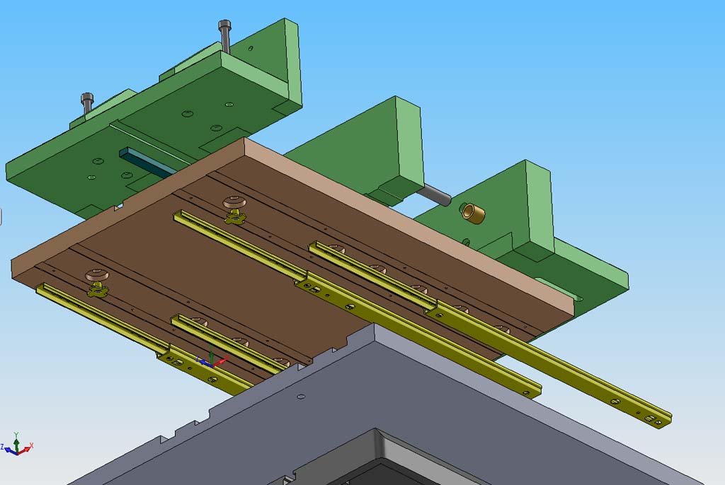

J'ai attaqué le dessin d'un montage (en bois !), pas encore fini mais bien avancé ... je vous montre ou j'en suis, si vous avez des idées, des critiques etc ...

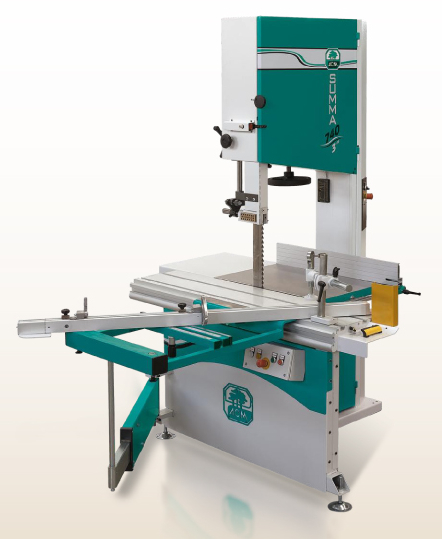

Les scie à rubans et à chariot ça existe:
Il n'y à aucune raison que ton chariot ne fonctionne pas.

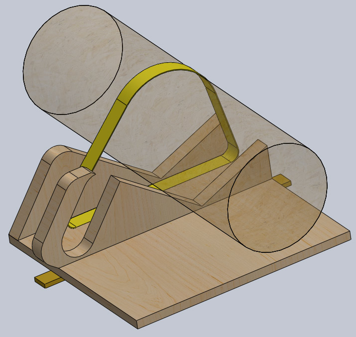

David, je trouve ton chariot inutilement compliqué.
Par ailleurs, selon la géométrie de ta bûche, comme tu comptes sur un serrage parallèle,
j'ai peur que ce soit difficile de caler un rond sur trois surfaces planes.
Il pourra toujours tourner, surtout que ton serrage est parallèle,
alors que la bûche ne sera ni droite, ni de diamètre constant.
Voici comment je verrais plutôt les choses :
Deux V à 120°, une sangle à cliquet pour plaquer la buche sur le V.
Il ne faut pas que les V soient trop écartés, ils doivent l'être de la largeur de tes tronçons,
ainsi tu débiteras ta bûche jusqu'au bout.
Pour dévier le moins possible, il te faut la lame la plus large, avec 3 ou 4 dents par pouce.
J'ai testé celles de Axminster (à +-12€), ça le fait très bien.

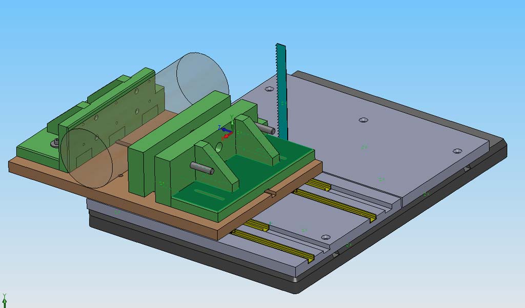

@JP, jolie ces scies, je ne connaissait pas ; c'est drôle, mais elle sont dans le sens inverse des scie habituelles ; c'est dut au chariot ?
@J-max et Vincent.
Pour le Ø, il va s'agir de rondins dont les Ø sont respectivement de 98 ±0.2 et de 87 ±0.2 , donc par rondin, je ne parle pas d'une branche toute tordue, mais bien d'un cylindre parfaitement calibré au tour. ... j'ignore le terme boiseux adéquat
Les 3 matières utilisées seront du Noyer, du Tilleul et de l'Erable.
Je suis tout à fait conscient du fait qu'une scie à ruban ne soit pas l'idéal pour couper parfaitement d'équerre ; le but est de débiter des "galettes" avec une tolérance de ±2mm sur la longueur ; donc un wagon ; les pièces sont ensuite reprise au tour pour le dressage et la finition des faces, pour une opération d'alésage et de ponçage, puis elles passent sur la CN pour des opérations de fraisage double face ; donc quelque soit la qualité du chariot, il n'est pas question de faire un usinage "fini" avec une scie quelle qu'elle soit, ce n'est pas assez précis pour une reprise d'usinage avec les machines suivantes.
Pour le risque de rotation ; comme je l'ai dit, le dessin n'est pas fini ; le mors fixe recevra une pièce amovible en V ; dont la hauteur du V sera calibrée (à la CN bien sur) pour que le rondin porte à la fois dans le V du mors fixe et sur la table (il y en aura donc 2 puisque j'ai 2 Ø différents à couper). Le mors mobile sera doté d'une face caoutchouté pour améliorer l'adhérence et ne pas marquer la pièce au serrage.
Il y aura aussi une butée de longueur à gauche, vu que c'est de la coupe en série.
Je précise aussi qu'il s'agit juste d'un "montage d'usinage", pas d'un système destiné à rester sur la scie ; il est uniquement prévu pour cette fabrication ; d’où sa fabrication en bois, (et il serait bien qu'il soit opérationnel pour lundi ou mardi), toutefois je prévois quand même qu'il puisse être utilisé occasionnellement pour autre chose, d’où la possibilité de régler l'étau en divers position, ou de rajouter un mors fixe spécifique, ou d'avoir un mors fixe démontable.
Une question que je me pose, c'est est il vraiment indispensable que la partie gauche de la table soit au même niveau que le chariot, ou peut elle rester à 18mm en dessous (comme sur le dessin en fait, ou il n'y a pas la partie gauche ; la table fixe)
Je pense que j'aurais la réponse après quelques essais de coupe ... mais je ne vois pas ce qui pourrait vraiment gêner.

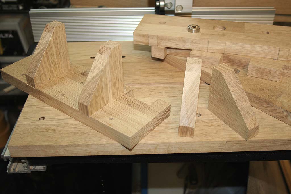

suite à la vidéo, je pense que c'est mieux version dessin ; le rondin surélevé évitera tout coincement en dessousdh42 a écrit:

Oui, effectivement, se sont de simples glissières de tiroir, montées par 4, sauf erreur ça doit être celles la
http://www.bricodepot.fr/saint-etienne/coulisse-a-bille/prod2142/
Je les monte par 4, car il n'y a qu'un seul chariot à bille dans une glissière, ce qui fait que la glissière à tendance à basculer d'un coté ou de l'autresi on l'utilise à plat (ce n'est pas vraiment fait pour)
Pour le travail du bois, ça marche bien, et c'est assez plat pour ne pas faire un montage de 10 cm de haut !

Suite des opérations, j'ai fait quelques modifs sur mon dessin pour me simplifier les choses ; les plaques en 30mm prévues pour le mors mobile ont été remplacée par 2 de 18 accolées (6 vis + colle), pas trouvé de matière à la bonne épaisseur, ça à au moins l'avantage de réduire le nombre d'usinages double face. (et de passer de 30 à 36 mm d'épaisseur, même pour du bois, 36mm de chêne ça commence à avoir un peu de tenue, et puis je ne vais serrer que du bois .. en principe)
J'ai également viré les guides en laitons, on verra bien si ça le fait sans .. sinon j'en serais quitte pour refaire les pièces
J'ai également réduit la taille du roulement (pour faire avec ce que j'ai en en stock) et de la vis de l'étau, j'avais prévu du 16, mais vu en vrai, ça fait un peu monstrueux .. je suis donc descendu à 12.
Voila un éclaté du nouveau dessin, les pièce en jaune sont celles qui sont déjà faites.

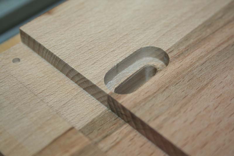

Suite des usinages
Le plateau de base est en hêtre, il était prévu en chêne, comme le reste, mais à brico ils on reçu les mêmes plaques en 400x2000x18 en latté ; moitié moins cher que le chêne, et apparemment, c'est aussi dur, voir même plus que le chêne, la fraise faisait un peu la g**
Présenté sur la scie.
Détail d'un usinage.
Avec la table (juste posée)
Et usinage des 3 pièces restantes, coté face ; il restera l'autre coté à usiner (2 rainures et un 6 pans)
L'ensemble des pièces de l'étau ; il me restera donc les 2 rainures et le logement de l'écrou à faire sur l'autre face, ce sera pour demain, de même que l'ajustage d'une queue d'aronde qui coince, suite à mes soucis de côtes, et bien sur le montage de l'ensemble et la fabrication de la vis/poignée et des réglettes taraudées qui se logeront dans les rainures en T de la table en fonte.
Suite des usinages
