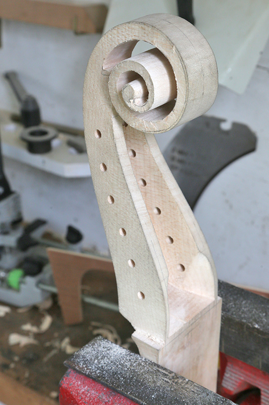

Donc voici cette fameuse volute!
J'ai finalement ressorti ma scie à chantourner! J'ai remplacé la lame par une prévue pour ma scie électrique. Comme elle était trop courte, j'ai resserré le cadre.
Ça m'a permis d’atteindre plus facilement la partie la plus étroite de la volute.
Découverte de la lutherie et fabrication d'une viole de gambe... - Page 21 14_mar12
Le reste est terminé au canif pointu.
Découverte de la lutherie et fabrication d'une viole de gambe... - Page 21 14_mar18
Découverte de la lutherie et fabrication d'une viole de gambe... - Page 21 14_mar10
A ce stade j'ai rectifier les surface à la râpe puis au papier de verre.
Découverte de la lutherie et fabrication d'une viole de gambe... - Page 21 14_mar15
Et après nettoyage.
Découverte de la lutherie et fabrication d'une viole de gambe... - Page 21 14_mar17
Découverte de la lutherie et fabrication d'une viole de gambe... - Page 21 14_mar13
C'est pas trop mal! Elle n'est pas parfaite, mais elle me convient!
Découverte de la lutherie et fabrication d'une viole de gambe... - Page 21 14_mar14
Découverte de la lutherie et fabrication d'une viole de gambe... - Page 21 14_mar16
Découverte de la lutherie et fabrication d'une viole de gambe... - Page 21 14_mar19
J'y reviendrais lors du ponçage final avant le vernissage pour les ultimes retouches...
Est-ce que t'as vraiment utilisé tous les canifs de ton nouveau jeu? Vu que les canifs sont en double pour chaque type, j'imagine qu'il y a un seul biseau à chaque fois: est-ce que ça veut dire que tu les utilises comme un ciseau à parer, en plaquant la "planche" sur le bord à rectifier?

Bravo pour la volute, très très réussie !
Je vais peut-être dire une sonnerie mais n'as-tu pas été tenté de la dégager à partir du manche ou bien cela aurait trop fragilisé la volute ?
Ou bien tu respectes le tracé de celle qui te sert de modèle ?
Les deux mon capitaine!
Toutes celles que j'ai vu sont comme ça, sans ce pont elles seraient trop fragiles.

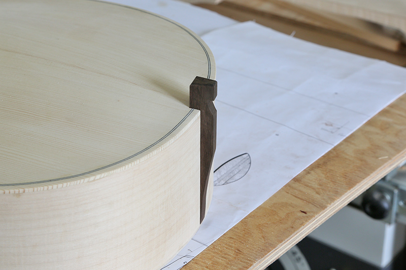

Plutôt que de poursuivre avec le manche (j'ai préféré attendre de voir la viole que Michel apportera) j'ai fabriqué l'ancre et commencé le cordier.
Pour l'ancre, je l'ai profilée à la scie à format en inclinant la lame de 7° et en utilisant des chutes de CP pour la maintenir.
