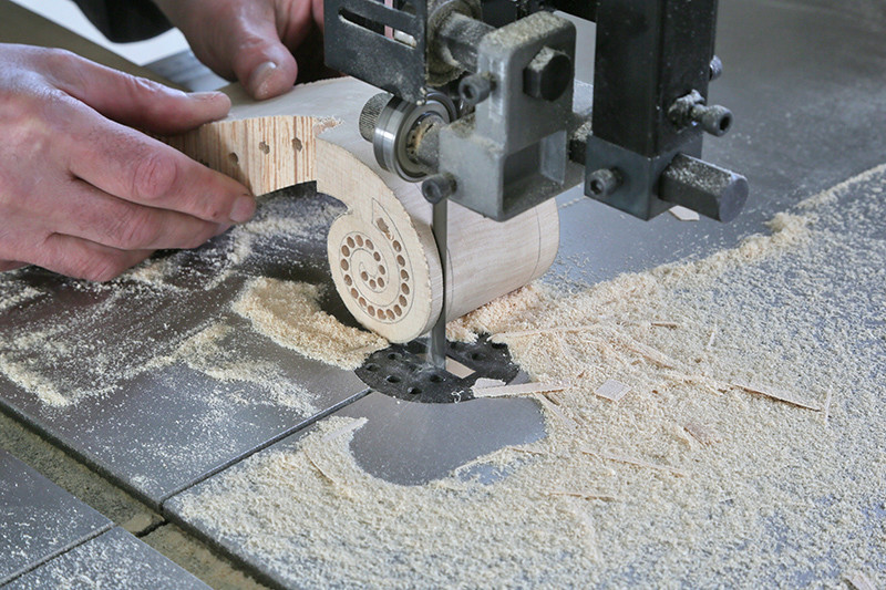

En parallèle (le temps du séchage), j'ai ébauché le manche. L'avantage de faire les gabarits et le moule à la CNC c'est qu'il n'y a pas de surprise!
Découverte de la lutherie et fabrication d'une viole de gambe... - Page 20 11_mar41
Le nouveau profil du manche facilite grandement sa fabrication!
Découverte de la lutherie et fabrication d'une viole de gambe... - Page 20 11_mar40
Ce nouveau profil est somme toute assez logique, si l'extrémité de la volute doit dépasser le plan de la touche, son dégauchissage devient délicat, que se soit à la main ou à la machine.
Les gravures issues du livre le montre très bien.
Découverte de la lutherie et fabrication d'une viole de gambe... - Page 20 11_mar34
Découverte de la lutherie et fabrication d'une viole de gambe... - Page 20 11_mar35
Je pense que si la viole Henry Jaye à cette particularité, c'est parce que son manche a été modifié (peut être à plusieurs reprise)
Sur cette image de l'original on voit bien les nombreux morceaux qui le compose.
Découverte de la lutherie et fabrication d'une viole de gambe... - Page 20 Cmim0012
Le gabarit est collé (du bon coté cette fois!) au double face sur le bloc préalablement dégauchi coté touche avec les deux flancs bien d’équerres.
Découverte de la lutherie et fabrication d'une viole de gambe... - Page 20 11_mar50
J'ai monté une lame de 10mm à denture trempée, je n'ai eu aucun mal à dégrossir mon manche en érable.
Découverte de la lutherie et fabrication d'une viole de gambe... - Page 20 11_mar45
Découverte de la lutherie et fabrication d'une viole de gambe... - Page 20 11_mar44
Pour le talon j'ai à nouveau utilisé le gabarit pour régler la scie à format.
Découverte de la lutherie et fabrication d'une viole de gambe... - Page 20 11_mar46
Découverte de la lutherie et fabrication d'une viole de gambe... - Page 20 11_mar47
Découverte de la lutherie et fabrication d'une viole de gambe... - Page 20 11_mar53
Découverte de la lutherie et fabrication d'une viole de gambe... - Page 20 11_mar43
Je profite que les cotés sont encore d’équerres pour ébaucher l'intérieur de la volute et percer les trous des chevilles.
Découverte de la lutherie et fabrication d'une viole de gambe... - Page 20 11_mar52
A suivre...

Sans doute la partie la plus complexe de la viole, la volute. Cette partie n'a aucune influence sur la sonorité de l’instrument et n'a qu’une fonction esthétique.
D'ailleurs beaucoup de violes n'en ont pas, celle ci étant très souvent remplacée par une tête sculptée.
La première opération à consisté à enlever le maximum de matière à la scie à ruban.
Découverte de la lutherie et fabrication d'une viole de gambe... - Page 20 13_mar18
Découverte de la lutherie et fabrication d'une viole de gambe... - Page 20 13_mar20
