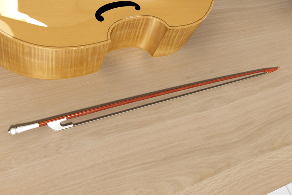

A tu des exemples d'airs faciles de Marais? Là j'ai bien tenté Loves farewell de T-Hume, mais tous seul j'y arrive pas!
Pour les violes on trouve de tout, même si l'épicéa est courant pour les tables.
Au fait, je n'ai toujours pas vu ton théorbe...
Allez, je retourne à ma table à dessin, j'ai un moule à faire!
Au fait, je n'avais pas encore modélisé l'archet, c'est chose faite!
Bonne journée,
Si ça continu il va falloir agrandir le classe!
Pas de ça ici! Amateur c'est le mot! Amateur passionné!grosb a écrit:Fais-nous rêver avec tes réalisations à la portée de seuls quelques amateurs du forum, si le mot amateur veut encore dire quelque chose compte tenu du niveau !
Puisque tu parle de ça, je n'ai pas bien compris comment s'utilise celles des tablatures...Pierre--- a écrit:Pour le modèle, c'était une boutade bien sûr. Jouer sur une copie d'un instrument strictement contemporain de ce qu'on joue peut coûter cher et n'être pas très intéressant. Je n'ai qu'un seul théorbe, copie de 1610, ce qui ne m’empêche pas de jouer de la musique du début XVIIIe ou fin XVIe... Mais un instrument avec la table en acajou, c'est curieux.diomedea a écrit:Pierre, tu verrais quel modèle?
Quant à jouer M-Marais! J'ai déjà du mal avec les tablatures de T-Humes... Mais ça rentre!
Il y a du Humes difficile, et du Marais facile, à part peut-être la lecture des clefs, mais il va bien falloir que tu t'y fasses...
Bonne journée,
