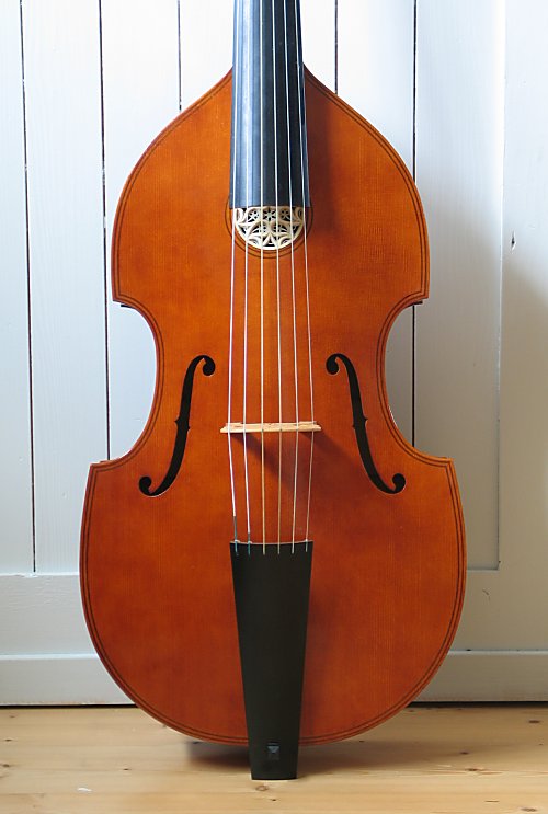

Sur la vidéo, la viole est de Judith Kraft, qui a un joli site. Une copie de Barack Norman je crois. Des plans de théorbe, le Musée de la Musique à Paris en a tout un paquet, pas forcément en ligne, mais qu'on peut commander il me semble.
Pour la notation rythmique, la tablature pour viole, c'est comme pour les luths (le luth Renaissance a d'ailleurs le même accord relatif que la viole). Ce qui n'est pas dit dans ton topo, c'est que tant que la valeur des notes est toujours la même, on ne réécrit pas le symbole au-dessus. Dans ton exemple, mes. 1, le d est une noire parce que le a qui précède est une noire, ou bien ligne 3 mes. 1, toutes les notes sont des croches. Le reste est juste une connaissance solfégique. Si tu as d'autres questions strictement musicales qui n'ont pas forcément leur place ici, MP !

JP, la rosace, c'est purement décoratif, ou est-ce que ça apporte quelque chose au plan sonore ?
- Messages : 14886
Points : 20310
Re: [Lutherie] Viole de gambe à 7 cordes.
Je pense que c'est purement décoratif, sinon toutes les violes en auraient!
On en trouve également de formes rondes.
