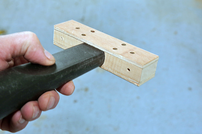

Aujourd'hui je reçois la table en épicéa et le manche...
Voici donc comment j'ai résolu le problème de mise à l'épaisseur des éclisses (et bientôt du fond) grâce à une table à dépression.
J'ai commencé par coller deux épaisseurs de Tebopin de 15mm.
Le reste est une suite de fraisage à la CNC:
Une poche de 5mm de profondeur, on verra plus loin pourquoi...
La canalisation qui va relier les rainures à l'aspiration.
Fraisage de la première rainure de 12 X 12mm
Les fraisages terminés.
Ponçage et nettoyage avant collage.
Collage de la plaque de CP de 5mm qui va fermer la canalisation de liaison entre les rainures de la table et de l'aspiration.
Pour l'aspiration je vais utiliser mon Kärcher et son embout plat. Cet embout est en fait un cylindre de 35mm auquel on aurait fait deux plats pour un épaisseur de 17mm.
J'ai donc utilisé une chute d'érable de 17mm dans laquelle j'ai fais une découpe à la scie cloche de 35mm
Et voila un embout vite fait!
Après un surfaçage de la table, elle est prête à être utilisée.
Les plaques en position. Seule celle en premier plan doit être surfacée, les autres ne sont là que pour obstruer les canaux inutilisés.
Ce GIF montre comment le bois plaque parfaitement dès le démarrage de l'aspi.
Et voila le résultat!
A suivre...

Fait gaffe, j'ai cramé le mien de Kärcher comme ça (il n'a pas de sécurité "surchauffe")
J'ai essayé avec le CTL midi, il se met en sécurité au bout d'environ 5min d'utilisation ... et il faut attendre qu'il refroidisse avant qu'il ne re-fonctionne.
Je pense qu'il faut essayer de laisser rentrer un peu d'air (ne pas totalement boucher la table) pour que le moteur refroidisse quand même un peu.
Sur ma pompe à dépression, si la table est totalement obturée, le carter de la turbine dépasse les 100°, et l'air éjecté monte jusqu'à 70°, voir plus (et c'est normal) ... donc je suppose qu'il en va de même sur un aspi dans les mêmes conditions et donc le moteur ne doit pas aimer l'air brulant vu que c'est lui qui est censé le refroidir ! (sur la pompe, le moteur est externe et a son propre ventilo, c'est un banal moteur tri)

Merci pour la mise en garde!
Pour l’instant je n'ai pas dépassé les deux ou trois minutes...
C'est quoi que tu as comme ppe?

C'est sûr, par contre je regrette mon choix en matière de pompe ; il faudrait plus de dépression et un peu moins de débit ne serait pas vraiment un problème. Avec une vraie table à dépression, il n'y a pas tant de fuites que ça et avec seulement 330 mbars de dépression, la mienne ne tient pas bien les pièces de petite taille, ou celle qui sont bombées et font ressort (comme le stratifié massif par exemple).

Bonjour à tous, bonjour Eric,
Je te remercie pour ta proposition! mais c'est bon, j'ai résolu le problème.
J'ai fais un nouvel essai en laissant un passage d’air et ça a parfaitement fonctionné, même comme là ou j'ai enlevé 1mm d'un coup.
En branchant l'aspi on ne le sent même pas forcer comme quand il se bouche.

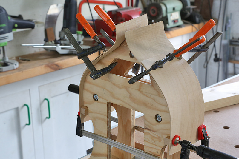

Voila pour les éclisses! En arrière plan on voit celle que j'ai refaite. Sur la photo elles ont toutes des sur longueurs que je couperai au fur et à mesure des collages.
Prochaine étape: Le collage sur les tasseaux et les coins.
Finalement je vais utiliser un mélange de 1/4 de colle de nerf et 3/4 de colle d'os, mais comme le collage doit être fait à une T° de 20°, je vais le faire dans la cuisine.
La Titebond conseillé par certains luthiers n'est absolument pas réversible, je l'utiliserai toutefois pour coller les joints de la table et du fond.
La cuisine n'étant pas disponible aujourd'hui, je vais préparer les contres formes et commencer à dessiner les gabarits pour le manche...

Coté lutherie, j'ai continué à étudier le collage des éclisses.
Pour les CC c'est OK, reste le problème de celles du haut, et particulièrement au niveau du tasseau.
J'ai essayé en utilisant des chutes d'éclisses non cintrées, c'est très efficace tout plaque parfaitement avec seulement quatre serre-joints.
Reste le problème du tasseau... J'ai fais ce montage, mais je n'en suis pas satisfais, je vais revoir ça... De plus j'ai une légère bosse sur un coté du tasseau qui empêche l'éclisse de bien plaquer.
Et je viens d'avoir un message de M Michaud qui c'est rendu compte qu'il avait oublié la barre d'harmonie dans le colis! Il va donc me la faire parvenir...
A suivre...

Re: Découverte de la lutherie et fabrication d'une viole de gambe...
Bonjour Jean Paul et à tous,
Je pensais, à tord semble-t-il, que tu ferais un contre moule pour coller les éclisses. Ce n’est sans doute pas une bonne idée puisqu’apparament tu fais autrement.
Ty Coat- complétement accro
- Messages : 2104
Points : 3063
Et en faisant un sac sous vide pour bien plaquer.
Eric
Eric
Ou comme pour certains placages avec des sacs remplis de sable qui époussent bien la forme de la pièce et avec ou sans serre joints.
