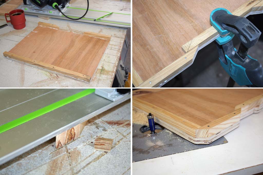

Découpe des plaques de CP de 15 avec la petite Festool ; un vrai plaisir à utiliser cet engin
(sans parler de l'aspi, discret et qui démarre tout seul)
Même avec une lame qui s'est mangé quelques plaques de corian il y a peu, la coupe est nickel ... et précise.
Sur la Lurem, j'arrive à une précision acceptable sur une taille de plaque comme celle ci, mais le réglage est laborieux, et une fois réglé, il ne faut pas la brutaliser .. (du genre mettre un coup dans le guide en passant
) sinon, c'est à refaire.
Impossible par contre d'avoir une telle qualité de coupe sur la Lurem, même avec une lame bien affutée
... de plus le guide de coupe tient la moitié de l'atelier et je me le prends dans les cotes (ou ailleurs) assez régulièrement si je ne le démonte pas à chaque fois ; donc un autre intérêt de cette scie sur rail.
![Chariot/servante pour pompe à dépression Pompe_10](https://i.servimg.com/u/f57/14/07/22/66/pompe_10.jpg)
Les ... je ne sais pas le nom boiseux (bandeaux ?) on été coupés au guide // sur la Lurem, notez le pousseur que j'utilise dès que mes doigts me semble un peu trop prêt de la lame
![Chariot/servante pour pompe à dépression Pompe_11](https://i.servimg.com/u/f57/14/07/22/66/pompe_11.jpg)

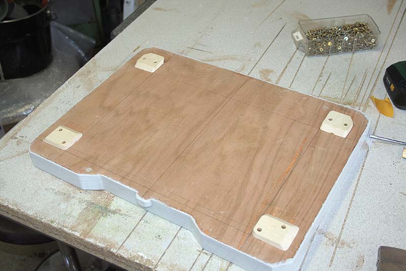

Présentation en place.
![Chariot/servante pour pompe à dépression Pompe_12](https://i.servimg.com/u/f57/14/07/22/66/pompe_12.jpg)
Les "pieds" sont collés/vissés avec des vis de 3.5 x 50. Pour que ce ne bouge pas lors du serrage et que les bois affleurent bien le bord de la plaque, j'utilise 2 "butées", ici 2 équerres tenues par des serre-joints.
![Chariot/servante pour pompe à dépression Pompe_13](https://i.servimg.com/u/f57/14/07/22/66/pompe_13.jpg)

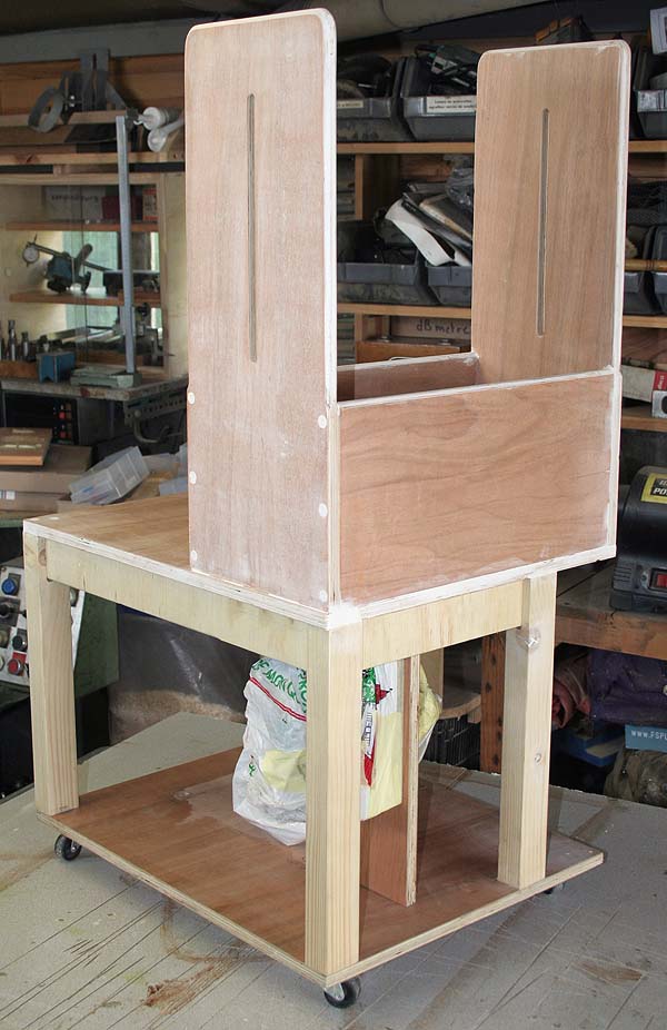

La pompe présentée en place, et le projet de m'en servir pour "caser" les Systainers qui bien sur prennent pas mal de place (vivement les outils gonflables
![Chariot/servante pour pompe à dépression Pompe_14](https://i.servimg.com/u/f57/14/07/22/66/pompe_14.jpg)
Sur le bout qui reste, je vais essayer de mettre un système de rouleau réglable en hauteur qui servira de servante, et un plateaux à rebord amovible sur le tout pour bien faire
Ajout de roulettes (les anciennes du chariot de l'aspi)
![Chariot/servante pour pompe à dépression Pompe_15](https://i.servimg.com/u/f57/14/07/22/66/pompe_15.jpg)
C'est pas que je les aimes bien, plus c'est petit en Ø et plus ça roule mal, mais je ne peux pas faire plus haut si je veux pouvoir l'utiliser comme servante pour la Lurem sans devoir enlever les Sytainers ... et puis pour une servant, il vaut mieux qu'elle n'avance pas en même temps que les planches ; si ça se produit, il faudra que j'en trouve de la même taille avec frein ... ou que j'en fasse un.
La pompe est livrée toutes nue, pas le moindre bouton, câble électrique, raccord pour l'aspiration ... ni info, si ce n'est que c'est du made in R.P.C
Visuellement et au 'toucher', elle donne par contre une impression de qualité ... et elle plombe ses 30Kg ..

Une petite suite ..
Découpe des montants qui tiendront le rouleau de la servante.
à la scie sur rail pour la découpe extérieure, et à la CNc pour la lumière, les perçages et les arrondis dans les angles supérieurs.
![Chariot/servante pour pompe à dépression Pompe_19](https://i.servimg.com/u/f57/14/07/22/66/pompe_19.jpg)
Les angles sont chanfreinés à la def sous table.
![Chariot/servante pour pompe à dépression Pompe_20](https://i.servimg.com/u/f57/14/07/22/66/pompe_20.jpg)
L'ensemble monté, mastiqué.
![Chariot/servante pour pompe à dépression Pompe_21](https://i.servimg.com/u/f57/14/07/22/66/pompe_21.jpg)

Puis ajout de baguettes "anti-chute" tout le tour, clouées/collées, tirées d'une ... chute
La baguette est coupée à la scie sur rail, en mode plongée.
Après collage, arrasage de la baguette que j'ai laissé légèrement dépassante à la def sous table.
![Chariot/servante pour pompe à dépression Pompe_23](https://i.servimg.com/u/f57/14/07/22/66/pompe_23.jpg)

Une petite suite ..

Mise en place des taquets sous la tablette.
![Chariot/servante pour pompe à dépression Pompe_25](https://i.servimg.com/u/f57/14/07/22/66/pompe_25.jpg)
Test de positionnement ; pas de jeu, tout vas bien
![Chariot/servante pour pompe à dépression Pompe_26](https://i.servimg.com/u/f57/14/07/22/66/pompe_26.jpg)

Et voila, fin de cette réalisation (en principe).
Les boutons finis ; finalement je ne vais pas les peindre ..
![Chariot/servante pour pompe à dépression Pompe_36](https://i.servimg.com/u/f57/14/07/22/66/pompe_36.jpg)
Et l'ensemble terminé.
![Chariot/servante pour pompe à dépression Pompe_37](https://i.servimg.com/u/f57/14/07/22/66/pompe_37.jpg)

Re: Chariot/servante pour pompe à dépression
Bonjour David,
Chouette servante et bon reportage (comme d'habitude).
C'est vrai qu'on cherche toujours un endroit où poser ses affaires quand on travaille.
Alors, cette pompe, çà fonctionne?
A bientôt
A bientôt
