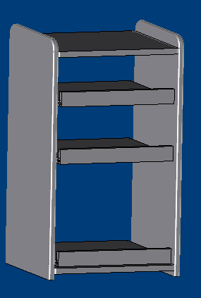

Quentin s'est chargé de la modélisation :
une servante pour ma scie à onglet Captur10
Les tiroirs peuvent accueillir en partant du bas un systainer n°4, un systainer n°2 et un systainer n°1.

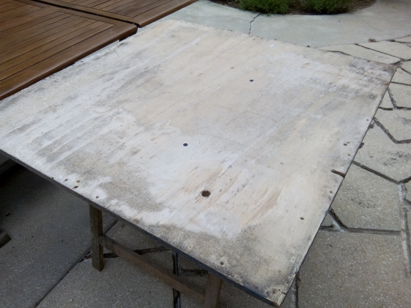

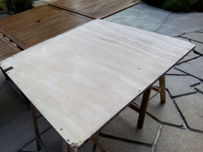

Nous avons plusieurs plaques que nous avons récupéré :
une servante pour ma scie à onglet Img_2036
Comme elles ne sont pas très propres, elles sont d'abord poncées :
une servante pour ma scie à onglet Img_2037

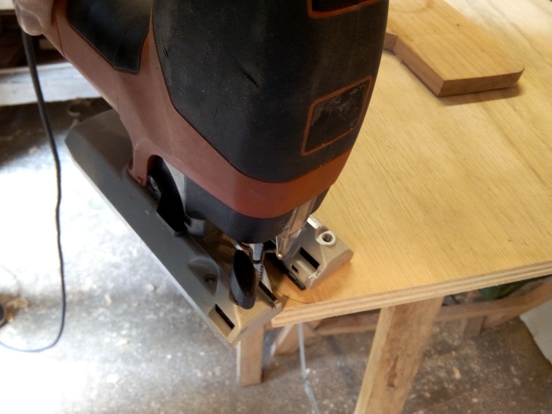

J'ai fait des arrondies sur les plaques des montants, d'abord à la scie sauteuse :
une servante pour ma scie à onglet Img_2040

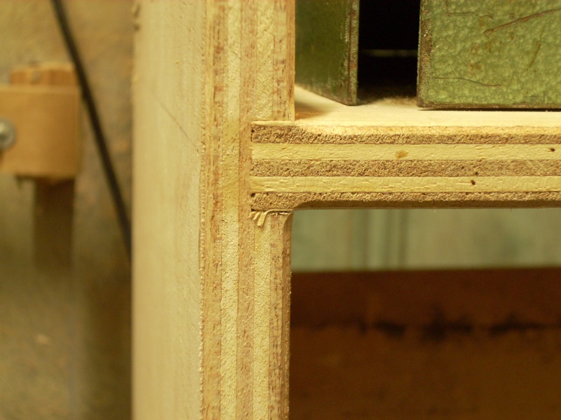

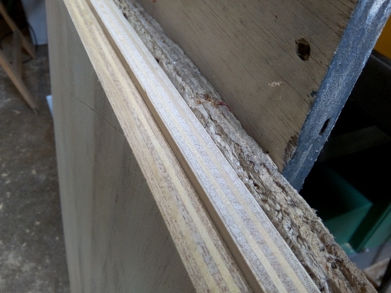

Le caisson est ensuite assemblé par clouage et par collage, une rainure permet d'augmenter la solidité :
une servante pour ma scie à onglet Dscn0033

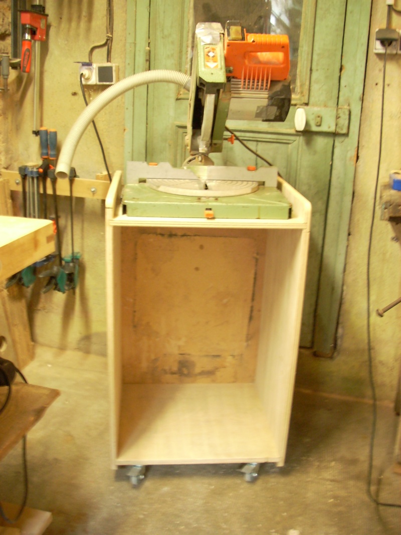

On installe des roulettes, et on peut poser la scie :
une servante pour ma scie à onglet Dscn0035
Le fond est en mdf de 5mm.
Toutes les arêtes ont étés chanfreinées.

Votre CP de peuplier a vraiment bien été ramené à la vie. Pour les rainures qui supportent de bas et le haut, c'est à la def ? La semelle de la scie sauteuse a l'air de belle facture (c'est une mafell ?)
Enfin, sur la dernière photo, on a l'impression que les montants vont gêner la pose du bois sur le plateau de la scie.
Je suppose que c'est juste un effet d'optique. Vous avez prévue des "ailes" ?

Je n'avais pas lu le post de meles jusqu'au bout, et j'allais vous proposer ce qu'il appelle des ailes. Ca vous permet de bien caler les bois un peu longs.

par contre je ne pense pas que les montants gênes si on regarde le 7em photo on vois que le
plateau est plus haut que les montants ou alors c'est une illusion optique Very Happy comme dit meles Very Happy

Les rainures ont bien été faites à la défonceuse en utilisant le dos du rail festool

Les côté sont 5 mm plus bas que la table de ma scie il y a bien de prévu des ailes il est également à la même hauteur que l'établi

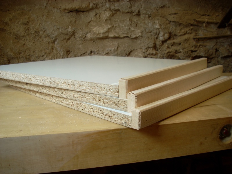

Les tiroirs sont des tablettes suédoises, nous les recoupons à la TS55.
A gauche la chute sans pare éclats et à droite avec pare éclats. Nous avons fait une incision avant.

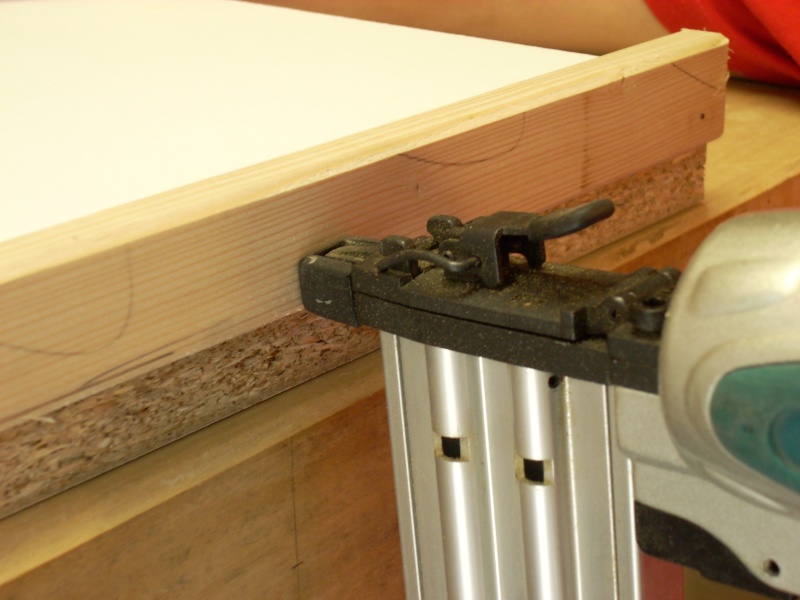

Les poignées sont des restes du Jenga :
une servante pour ma scie à onglet Dscn0037
Elles sont également collées et clouées :
une servante pour ma scie à onglet Dscn0038

Les trois tiroirs assemblés, les arêtes des poignées ont été chanfreinées :

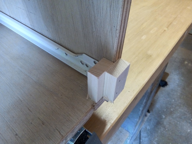

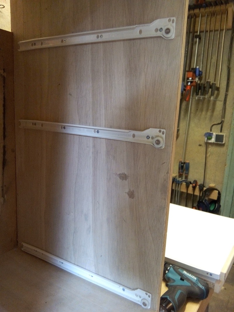

Nous utilisons des glissières à galets pour les tiroirs, elles ne sont pas à sorties totales, mais comme elles sont plus longues que le systainer ça fait comme si.
Pour le tiroir du bas, la glissière est simplement posée, on a fait un petit gabarit avec les chutes des poignées pour pouvoir la positionnée au bon endroit :
une servante pour ma scie à onglet Img_2042

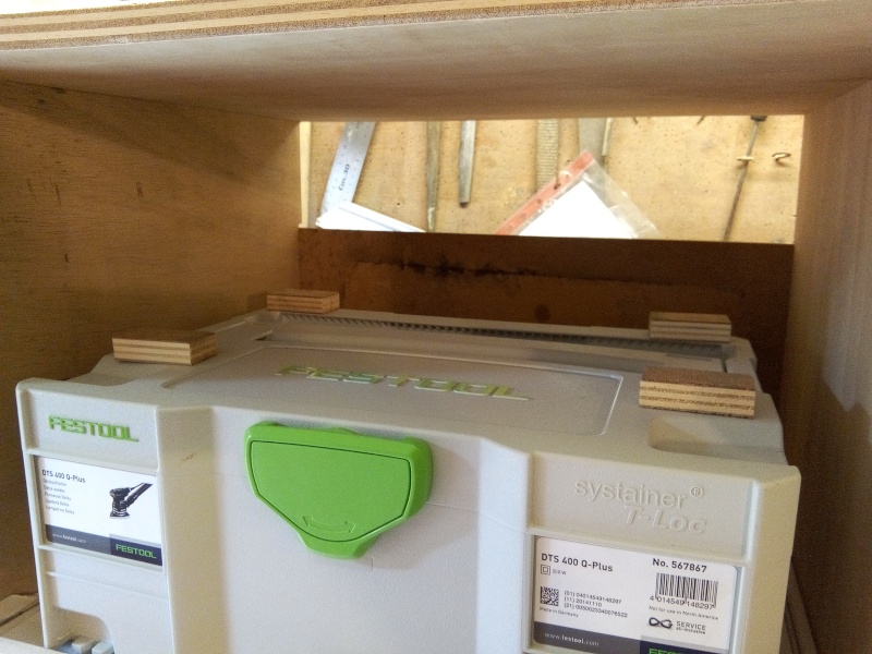

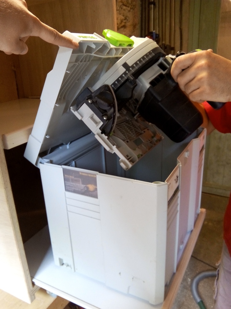

Ensuite nous nous servons du systainer et de cales pour déterminer l'espacement avec le tiroir supérieur :
une servante pour ma scie à onglet Img_2043

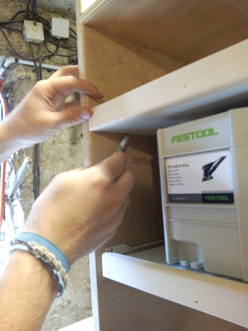

On pose simplement le tiroir suivant pour tracer :
une servante pour ma scie à onglet Img_2044
La troisième main Festool (5° pour nous !) nous aide pour fixer les glissières :
une servante pour ma scie à onglet Img_2045
Les glissières installées :
une servante pour ma scie à onglet Img_2046
Et les tiroirs :
une servante pour ma scie à onglet Img_2047

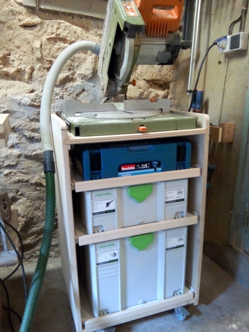

Un essai pour voir si on peut ranger la scie :
ça passe !
une servante pour ma scie à onglet Img_2048
Et on réinstalle tout pour la photo. De bas en haut, un systainer n°4, un n°2 et un n°1 :
une servante pour ma scie à onglet Img_2049

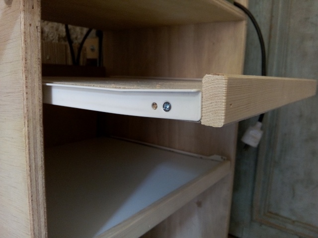

Les coulisses ont un arrêt une fois fermé ?
@+ Pégui
C'est ça pour la répartition des tâches !
Pour l'arrêt des coulisses, voilà comment ça se passe :
une servante pour ma scie à onglet Img_2050
La petite pente permet de garder la coulisse fermée.
