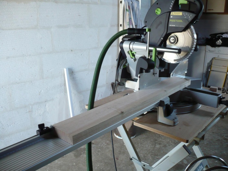

j'ai repris la fabrication de mon meuble pour le moment pas grand chose à se mettre sous la dent, j'attends le retour de mon menuisier pour le bois qui me manque, il en faut quand même pas mal.
Le plateau une fois coupé avec pas mal de galère pour couper en angle droit, il fait 854x606 et faire des coupes d'angle avec des équerres peu fiable c'est très ennuyeux mais j'ai fini par trouver la combine.
pour pouvoir couper des longueurs identiques en série, j'ai investi dans une extension pour ma scie à onglet qui manquai cruellement et les coupes sont vraiment impeccable, la hauteur se fera en fonction de cette extension
le plateau du bas qui sera la base et fait de morceau de 120 de large pour les longues et 110 pour les petites pour une épaisseur de 34 il seront assemblé avec la domino.
voila pour le moment, je continu tout doucement.

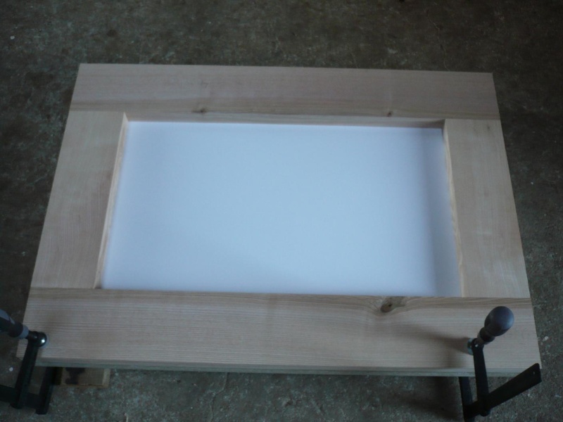

Cet après midi, je me suis occupé du débit pour la structure du meuble, le dessin du frêne olivier est superbe sur certain morceau les plus beau feront l'encadrement du plateau.
les dessins sont vraiment magnifique j'adore ce bois, il y à des teintes grisée par endroit, dommage que toutes les pièces ne sont pas identiques.
prochaine étape la découpe des éléments pour l'assemblage, j'ai hâte de pouvoir réutiliser à nouveau la domino, elle va me faire gagner un temps précieux

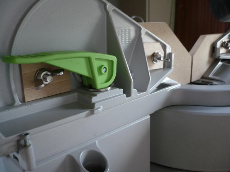

aujourd'hui découpe des morceaux aux cotes, avant cela j'ai fabriqué vite fait des joues par éclats pour ma scie à onglet ça faisait longtemps que ça me démangé, voila qu'est chose faite, je me suis trompé en perçant j'ai inversé les deux bout et du coup on voit l'étiquette je me demande comment j'ai pu faire sans.
toutes les coupes sont terminées, merci à la rallonge de table de ma scie c'est super , avant ça je superposé deux morceaux pour reporter la mesure sur le deuxième mais j'avais du mal à avoir les même tailles.
la domino est de sortie est je suis contant du résultat en plus de la rapidité de travail, je suis d'un naturel long pour être précis, elle m'arrange bien le travail. Mise en place du guide pour le fraisage en bout, une fois réglé c'est parti.
pratique la petite réglette pour fraiser au bord
le résultat, il me restera à fraiser les bandeaux du plateau supérieur et inférieur, j’espère que le collage avec le mélaminé ne va pas être trop galère c'est tellement fragile.
demain je colle le cadre.

mettre un pare éclat à la radiale, ça change vraiment la qualité de coupe ?
sur la mienne, je trouve la coupe infame, mais j'avais mis cela sur la qualité de la lame.

pour la qualité de coupe ça évite seulement les éclatements en fin de coupe, la qualité vient avant tout de la lame, dans mon cas la qualité reste identique et impeccable je voulais surtout éviter que les petits morceaux de bois viennent s'éclater contre la peinture.mettre un pare éclat à la radiale, ça change vraiment la qualité de coupe ?
