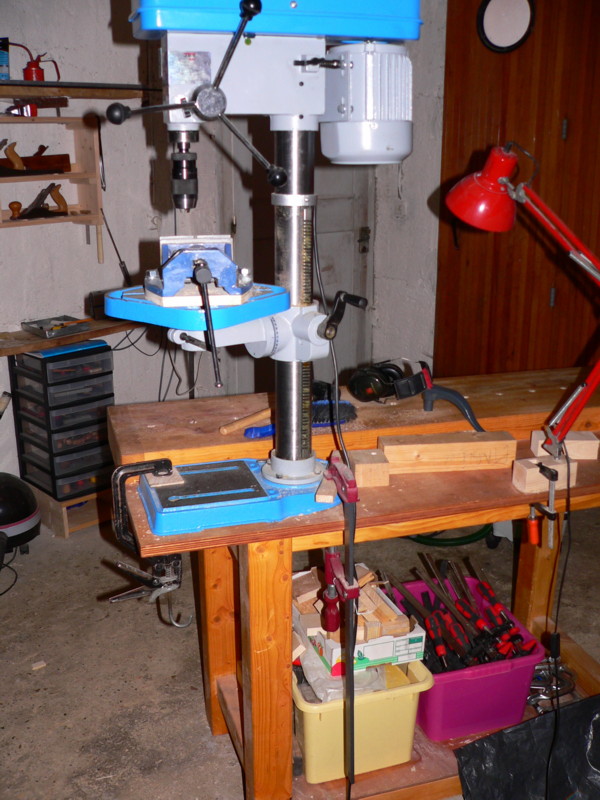

Ce fil parce que j'ai vraiment besoin de me fabriquer rapidement un meuble - support pour ma perceuse à colonne.. Celle-ci est fixée en provisoire sur mon établi et c'est pas pratique...
Je ne veux pas faire quelque chose de très soigné, faut que j'aille assez vite et c'est pour l'atelier donc l'esthétique importe beaucoup moins que le côté fonctionnel..
Je pense faire quelque chose dans le style de celui de David (DH42) que j'ai vu sur son fil, là.
Sauf que je voudrais y mettre des tiroirs.
Je commence juste et déjà je me pose des questions ... Dans le fil de David, JP (Diomedea, l'albatros du forum) dit que le dessus c'est mieux de ne pas le faire en agglo (OK) ni en CP.. Or , je pensais faire le dessus du mien en CP assez épais style de 18 ou 22mm... Pensez vous que ça risque de fléchir (je peux faire un renfort pour diminuer la portée par 2..) ? Pour info, ma perceuse fait 45 kg et l'étau 9 kg.
Autre question, le sol de mon garage-atelier est tout sauf plat.. Je me dis que ça serait bien de mettre des pieds réglables.. Connaissez vous des modèles ayant faits leurs preuves ? On m'a parlé d'inserts avec une tige filetée... J'aurai bien aimé mettre des roulettes, mais je pense que ça doit pas être top pour les vibrations, et en plus, c'est pas réglable en hauteur...
Pour les tiroirs, je me demandais si de simples tasseaux en bois dur, paraffinés, ne pourraient pas faire office de glissières...
Bref je suis preneur de conseils, de retours d’expérience...
Parlez moi de votre meuble à vous !!!

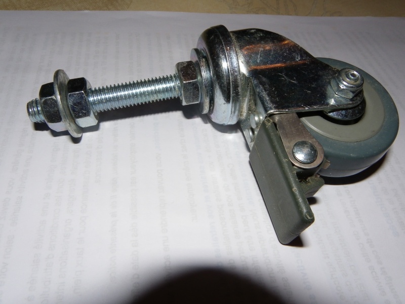

Pour les roulettes, j' en ai acheté voici quelques années. J' ai trouvé des modèles avec frein et un trou central (Ø 10).
J' y ai placé un bout de tige filetée (bloqué le tout) et un écrou pour le réglage en hauteur.
Voici, la rondelle est en appui sur le pied, un écrou et contre-écrou pour brider.

bonsoir Ledzep,
elles ont l'air top tes roulettes..
tu as bloqué ta tige filetée avec un écrou de chaque coté de la platine de la roulette, c'est ça ? et après tu les visses avec un insert autobloquant dans le pied du meuble j'imagine...
je me demande si je ne vais pas faire au plus simple... peut être même simplement caler le meuble, sans mettre de pieds... Ca me permettrait de mettre des traverses plus basses et d'avoir de plus grands tiroirs...

Fred, pour mes roulettes c' est exactement cela.
