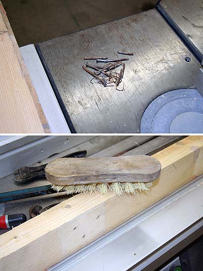

Nettoyage: j'enlève soigneusement clous et agrafes, ensuite un brossage pour éliminer le maximum de saletés qui pourraient abimer les lames de la dégauchisseuse.

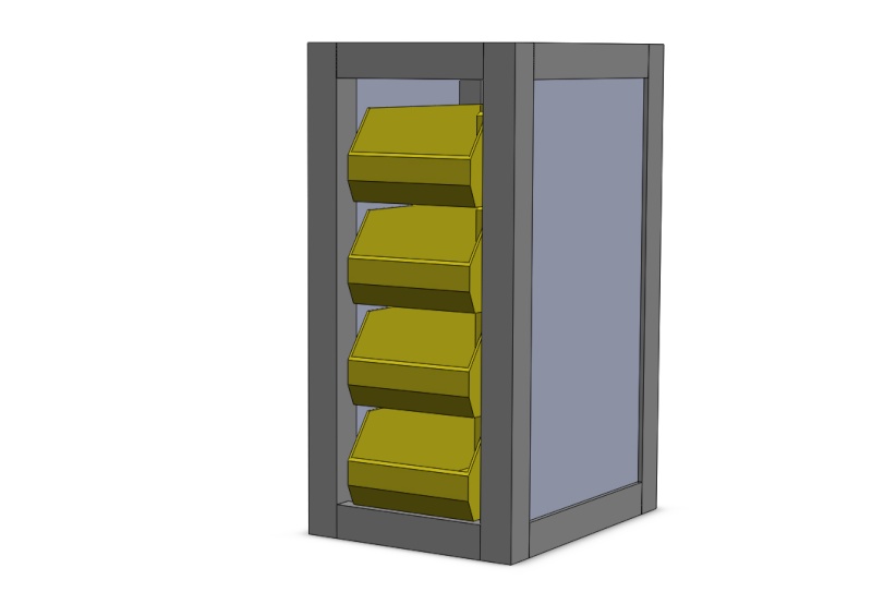

Les plans sous SolidWorks: Le socle servira aussi de rangement pour des bacs plastique
Support pour perceuse 310
Le socle sera également fixé au mur et servira de pieds pour mon établi grâce à une cornière.
Support pour perceuse 410

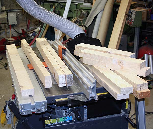

J'aurais pu dégauchir et raboter mes 3 chevrons avant de les couper, mais ça me pose 2 problèmes:
- c'est plutôt encombrant à manipuler dans un petit atelier.
- si les bois sont voilés, et c'est le cas, ça m'oblige à enlever plus de matière pour obtenir quelque chose de droit si je travaille sur une grande longueur.
Coupe à la longueur:
Support pour perceuse 1110
J'utilise une butée sur la règle. (non visible sur la photo)

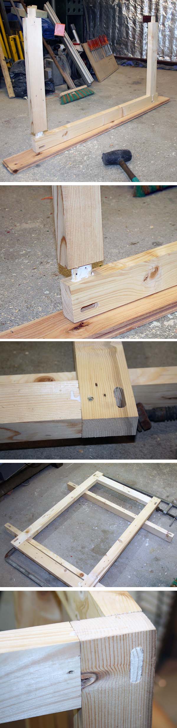

Et le montage. Tenons collés et vissés
Support pour perceuse 2210
L'armature terminée.

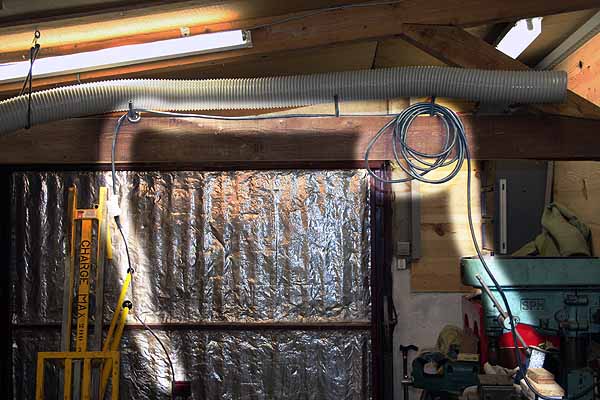

Notez l'alimentation électrique par le haut. Je me suis pris une gamelle à cause des câbles des machines électro-portatives et des rallonges qui trainent par terre ; je pense mettre des prises sur la poutre afin de ne plus avoir de câbles au sol. Le test avec la rallonge s'est avéré concluant.

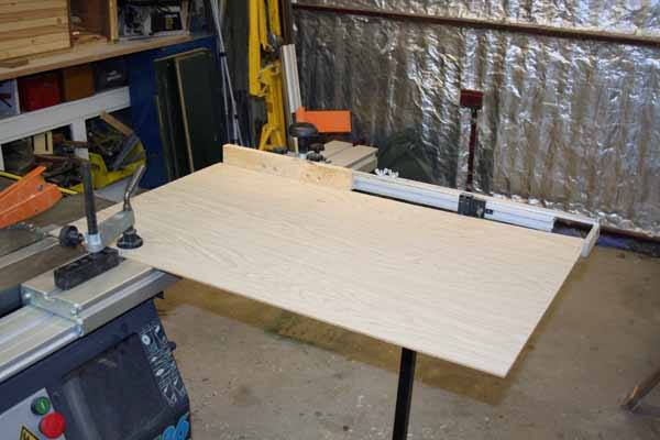

Pour les coupes à 90°, j'ai utilisé 2 accessoires fait maison.
Une tablette sur roue pour soutenir la plaque.
Support pour perceuse 3010
Une butée supplémentaire me permettant de travailler à la butée sur des pièces plus longues que le guide.
Support pour perceuse 3110
Coupe d'équerre et à la longueur.

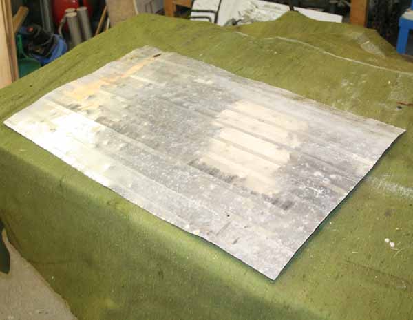

Encore de la récup de mon mobilhome, la tôle d'alu de 1mm du toit (32 m² !!!), je vais en recouvrir le dessus du meuble.
Un bout de plaque
Support pour perceuse 3810
Après découpe à la scie sauteuse (lame pour le bois). La plaque n'est pas très plate, mais ce n'est pas trop gênant, car on ne la verra pratiquement pas, c'est surtout pour protéger le bois.
Support pour perceuse 3910
La plaque est clouée puis affleuré à la défonceuse, en vitesse de rotation mini.

Rien de tel que le sur mesure pour optimiser l'espace! Je pensais que tu allais garder la structure ajourée, sinon je t'aurais conseillé de monter tes panneaux dans des rainures, comme ceci:

Quand tu as affleuré l'alu à la défonceuse, tu l'a fais à basse vitesse? perso pour l'alu, c'est full speed.

Au départ je pensais mettre les plaques à l'extérieur, ce n'est qu'une fois l'armature finie et collée que j'ai trouvé dommage de ne pas voir le bois. A ce moment j'ai pensé faire une feuillure afin d'insérer la plaque par l'extérieur, mais je n'ai pas de fraise à feuillurer ... et je dois mettre un frein aux dépenses Neutral
Pour l'affleurage de l'alu, oui vitesse mini. Ma fraise est fatiguée. J'ai par contre fait un 2ieme passage à pleine vitesse et en avalant pour l'état de surface. La dernière fois que j'ai essayé la défonceuse dans l'alu (ou plutôt AU4G, ce qui n'est pas la même chose) c'était une tôle de 5mm, c'est trop pour mes bras Very Happy Very Happy !! La tôle de 1mm, par contre, comme dans du beurre, mais je pense que c'est de l'alu pur.
