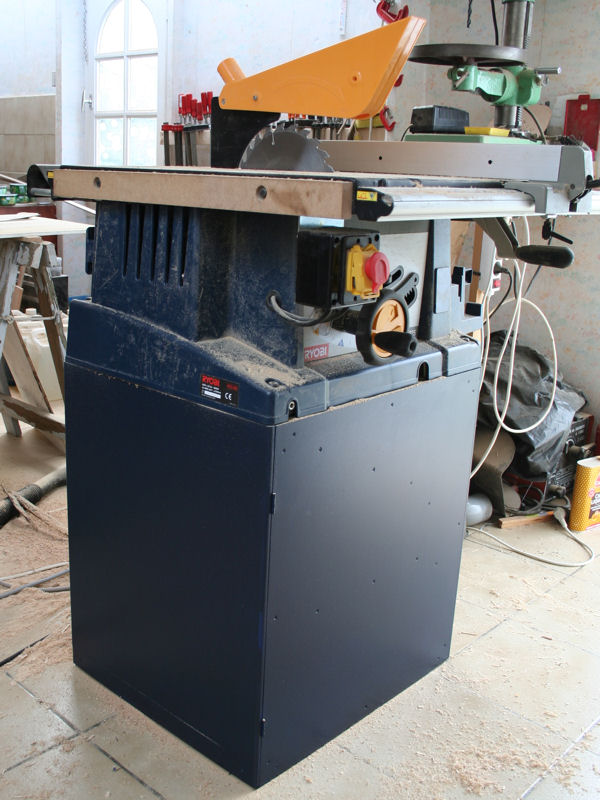

Un meuble support pour mon tour

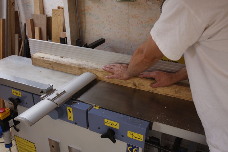

Première étape, le dégauchissage. Par apport à ma petite Kity, c'est un confort de travail incomparable!
Dressage des deux faces de références
On passe au rabotage, comme pour le dégauchissage, c'est un autre monde!
Le corroyage terminé, pas trop mal pour du "bois de palette"!

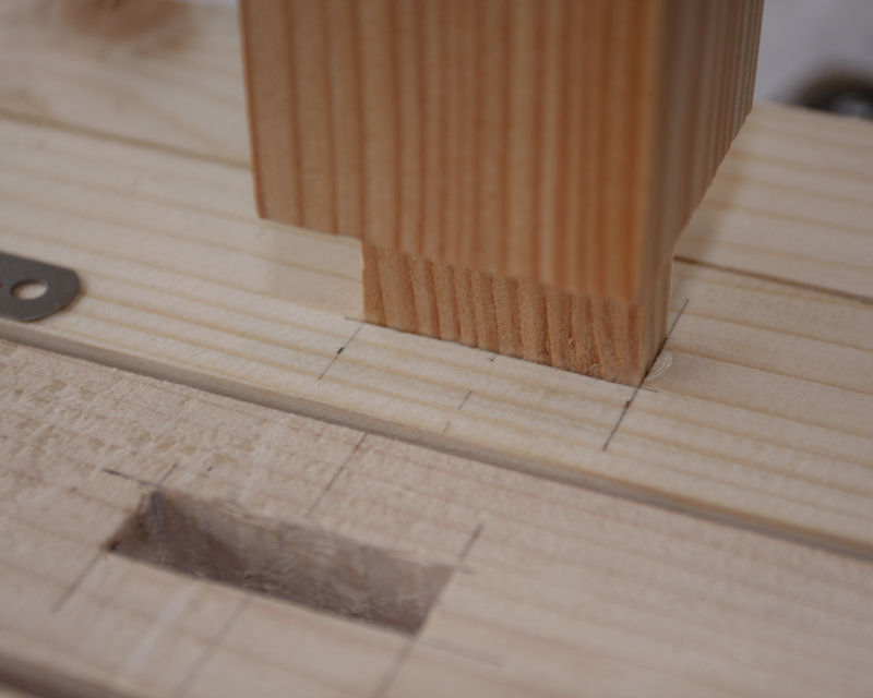

Traçage de toutes les mortaises...
...et mortaisages.
A part la défonceuse, je ne connais pas d'autre type de mortaiseuse, en tous cas, avec celle ci c'est du gâteau!

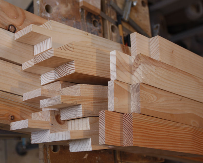

Aujourd’hui, on attaque les tenons. Pour moi avec une toupie c’est une première ! J’en ai fait à la défonceuse, à la scie à ruban, scie circulaire, mais jamais à la toupie. Ma machine est équipée, d’un chariot à bille en alu qui vient presque tanjenter le puits. Pour finir sa description, son arbre, inclinable de 45° vers l’AR, fait 30mm avec 4 vitesses (par courroie) de 1400 à 8000 t/mn.
Je ne sais pas si cela est bien ou pas, mais avec cette machine on se sent en sécurité d’autant plus qu’elle est équipée d’origine d’un guide continu de sécurité.

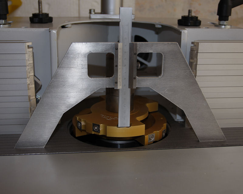

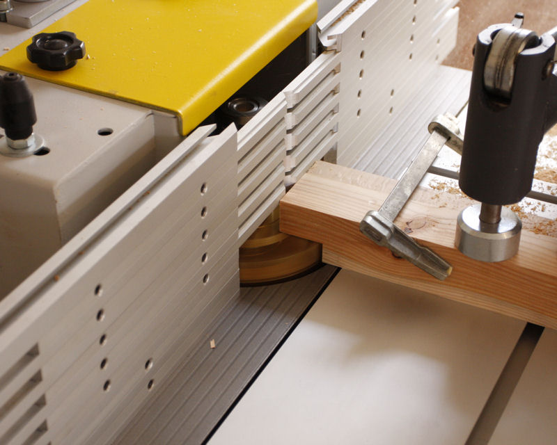

Première étape : Les joues. Pour ça j’ai installé le disque à tenonner, mais il ne peut pas enlever plus de 14mm d’épaisseur de joue avec le montage prévu pour faire les deux côtés en une seule opération. Je ferrais donc le tenon par retournement
Les réglages, hauteur et profondeur ce fait avec ce pied à coulisse, je l’ai fabriqué avec un vieux pied classique et un bout de tôle alu, c’est vraiment très pratique !
Première passe, tout est avalé d’un coup ! Et sans broncher ! Il est bien sur tentent de faire la comparaison avec la défonceuse montée sous table, mais la souplesse et le confort sont sans communes mesures, et sans parler de la rapidité d’exécution !
Si cela vous intéresse, je vous ferrais un autre topic, sur ma table de défonçage.
Fin de la première étape, le résultat après quelques tâtonnements, est conforme à ce que j’attendais de cette machine.
Deuxième opération, même méthode que la première, la aussi, pas de surprise.
Résultat…
Et voila yapuka ! Il m’a fallu environ 3 heures pour les réaliser, mais avec un peut d’entraiment, on doit pouvoir facilement diviser ce temps par deux !

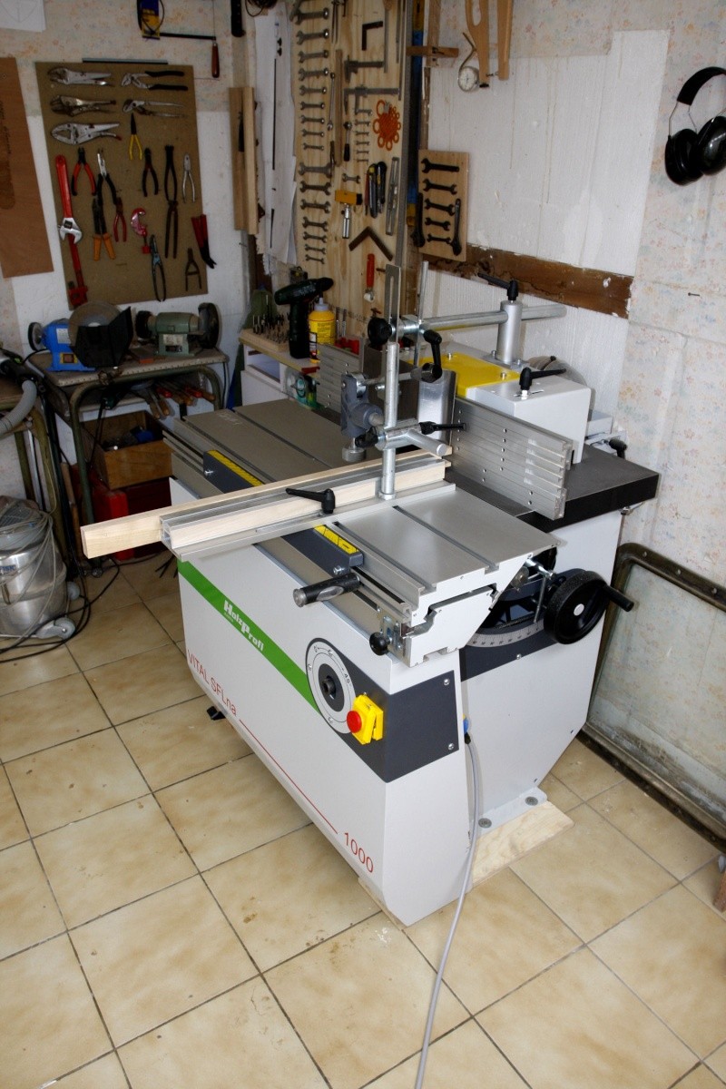

Nickel ! Je retiens la fabrication de ta jauge de profondeur maison! en plus des pieds à coulisses , j'en ai quelques uns........
J'aime bien aussi le travail en sécurité avec ton guide ajustable ! Vu le prix chez HM , je voulais m'en faire un......mais en ce moment j'essaye de mettre l'accent sur la fabrication d'un chariot de sciage/tennonage ( course environ 5.20 m)

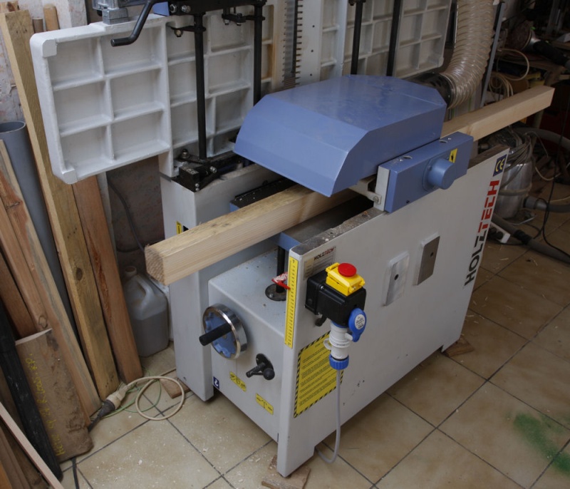

Ta Holztech me semble être une bonne machine ?!
Oui c'est vrai que ça a l'air bien pratique cette jauge
diomedea ce serrais bien si tu pouvais détaillé en vu de fabrication (photo ou dessin)
ça serrais super
Merci d'avance
Sinon tes machines ont l'air neuves, pas comme moi qui passe plus de temps a les bidouiller qu'a travailler dessus
Cordialement .::Zarkann::.

Effectivement, c’est une machine dont je suis très content, pour la fiabilité on verra au fil du temps ! Je l’ai achetée chez outillage 2000, ils sont très sérieux. En tous cas elle n’a pas grand-chose à voir avec les autres toupies que j’ai eu l’occasion de voir chez « Castobricomerlin » mais en terme de prix, ça n’est pas non plus la même chose! Holzprofi (ne pas confondre avec «Jean l’ébéniste!») est une marque Autrichienne, et sur la notice le fabriquant est clairement identifié : Kusing en Slovaquie. D’ailleurs je suis près à parier que ma Holztech elle aussi vient de quelque part de par la bas, la fabrications des deux machines ce ressemble vraiment beaucoup !

Effectivement, elles sont neuves, quand à la jauge, bouge pas je met les plans sur PDF !
Et je met tous ça dans « outils et accessoires » avec deux ou trois photos.

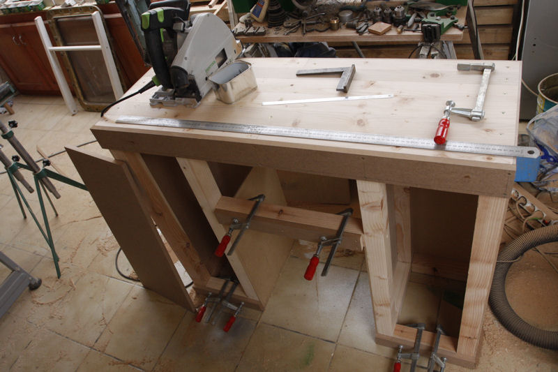

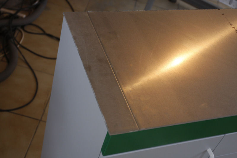

Aujourd’hui on passe à l’habillage. Le meuble est entièrement ( sauf la façade) recouvert de médium de 5mm. Les plaques sont simplement vissées, et les têtes de vis mastiquées (mastic polyester). Sur l’A/ on va trouver deux portes et deux tiroirs mais, le reste en images…
L'habillage en médium, il manque encore les côtés ou vont venir les tiroirs.
Pose des bandeaux en médium 19mm.
Ajustage des portes, et traçage des charnières.
Mise en place des quincailleries.
Fabrications des tiroirs. Pas de queues d'arondes, ni d'assemblages fraisés, les côtés sont simplement collés/vissés, je verrais dans le temps ce que cela donne. Sur la photo, rainurage des côtés pour y encastrer les fonds. Pour ça j’ai équipé la toupie d’une fraise à rainurée extensible à plaquettes carbures brasées. Notez le guide continu, vraiment pratique !
Et voila, de simple caisse en sapin de palettes! avec un fond en médium. Du pure Louis caisse!
J'y est rapporté les façades, et équipés de glissières métalliques. Notez encore, les têtes de vis mastiquées.
Toutes les arêtes, reçoivent un petit quart de rond, histoire de les rendre moins agressives! Et puis, ça améliore la finition.
Voila. Demain les finitions!

Bonjour Eddy. Oui j'ai du me fabriquer un volant, certaine marques de machine n'en fournisse qu'un! Ces volant sont disponible dans le commerce, mais j'ai préféré me le fabriquer.

Mais avant, j'ai protégé le dessus par une tôle d'alu (trop courte!).
Affleurage de l'alu à la défonceuse.

Et pour finir, deux autres exemples de meubles pour y poser vos machines.
Sous la petite Kity, en plus ça permet de la mettre à la bonne hauteur! par contre, il est conseillé de la vissée dans le sol.
Et sous la scie.
Et sous la scie.

As tu prévue un bac de récupération des copeaux ?Dommage que ta tôle d'alu n'ai pas été plus grande , car juste 4 retours de 2 ou 3 cm , auraient étés top pour contenir et les copeaux, et le lubrifiant ? ça évite aussi d'en mettre dans les tiroirs......
