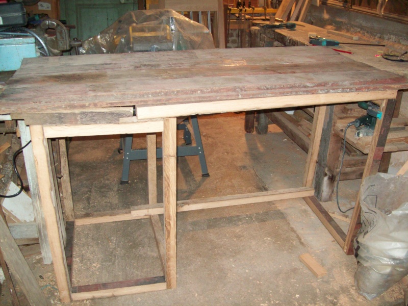

Un peu de news, toutes les mortaises sont réalisés environ 24 au total
![Meuble pour un tour d'établi 2rqnbis](https://2img.net/h/oi54.tinypic.com/2rqnbis.jpg)
J'ai commandé des pieds de réglages pour le meuble vu qu'il a six pied c'est mieux.
![Meuble pour un tour d'établi 14wtv7d](https://2img.net/h/oi53.tinypic.com/14wtv7d.jpg)
La technique de JP pour tennoner à la défonceuse ça marche à tout les coups ! (Tuto JP)
A mon avis c'est ce qu'il faut faire quand on a une série de tenon à faire ça devient tellement plus simple.
![Meuble pour un tour d'établi 2ur3328](https://2img.net/h/oi56.tinypic.com/2ur3328.jpg)
![Meuble pour un tour d'établi 307yuyd](https://2img.net/h/oi51.tinypic.com/307yuyd.jpg)
Vu que tout est régler demain on aura peut être un aperçu du résultat
Après il faudra s'occuper de l'habillage et du plateau.
Pour flubox j'ai pas mis le schéma il ne passe pas...
Amitiés

Ca commence à ressembler à quelque choses !
Les deux "cadres" pour le coté gauche qui servent pour faire du rangement, d'ailleurs j'hésite en mettre des tiroir ou de simples étagères avec des gros bac pour ranger.
J'ai fait un petit montage à blanc pour voir un peu la taille, ça me parait pas mal pour le tour !
Les grandes traverse dépasse un peu c'est normal j'avais pas assez de place.

J'ai presque fini un coté du meuble, il faut que je coupe les tenons à 45° et coller l'ensemble.
![Meuble pour un tour d'établi 100_1210](https://i.servimg.com/u/f64/16/14/55/09/100_1210.jpg)
J'ai mis le bois du plateau pour voir un peu le rendu
![Meuble pour un tour d'établi 100_1211](https://i.servimg.com/u/f64/16/14/55/09/100_1211.jpg)
J'ai pas encore fait les tenons des traverses j'attends d'avoir finis le coté que j'ai commencé.

Le meuble a bien avancé depuis !
J'ai collé une partie
![Meuble pour un tour d'établi 100_1210](https://i.servimg.com/u/f24/16/14/55/09/100_1210.jpg)
On retire les serre joints
![Meuble pour un tour d'établi 100_1211](https://i.servimg.com/u/f24/16/14/55/09/100_1211.jpg)
Le plateau
![Meuble pour un tour d'établi 100_1212](https://i.servimg.com/u/f24/16/14/55/09/100_1212.jpg)
L'habillage sera réaliser en médium de 5mm, je compte faire une feuillure pour encastrer les panneau, ça serai bête de cacher le chêne....
Diomeda ta technique pour les tenons marche à tout les coup !![Wink](https://2img.net/i/fa/i/smiles/icon_wink.gif)
Le plateau
