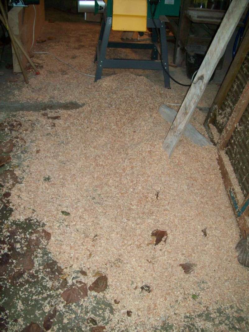

Une fois n'est pas coutume je n'ai pus utiliser ma festool, donc retrouvé mon ancienne metabo avec son guide parallèle autant dire que ça n'a rien à voir avec le rail !

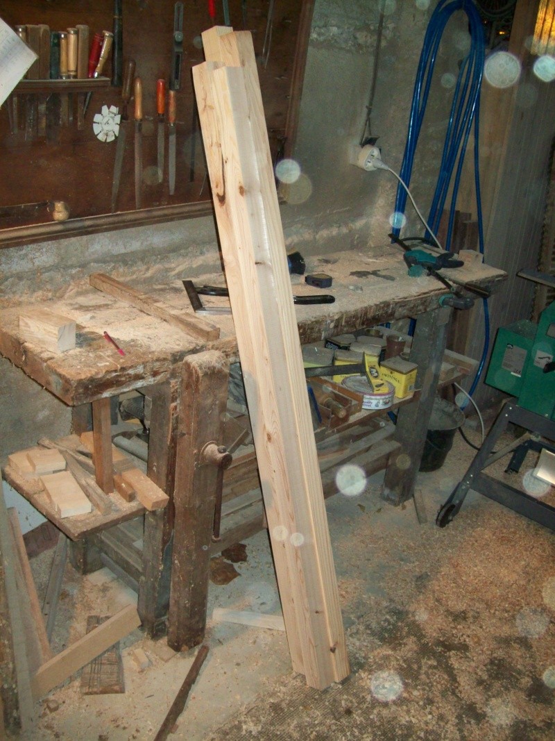

Après avoir déligner les montant, je les ai dégauchi avec la petite kity, il a fallu changer les fer qui était mort. Toujours impressionner par la quantité de copeaux qui sortent quand ils viennent d'être changer !
Un meuble pour mon atelier  105_0020
Pour revenir à notre meuble, j'ai juste corroyé les quatre montant.
