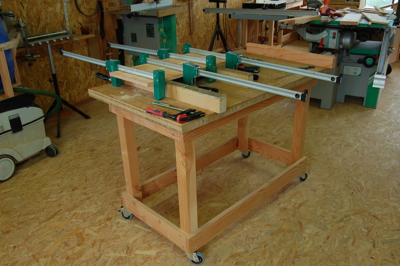

Le fil de Diomedae sur le même topic m'avait interpelé cet été, parce que ma perceuse sur une table plus très droite, ça commençait à me défriser.
pas terrible tout de même.
Donc, JP, c'est en partie grâce à toi que j'ai fabriqué ce petit meuble. En tout cas, c'est toi qui m'a décidé.
J'avais acheté un petit stock de douglas à mon ami scieur pour faire différentes bricoles, genre étagères dans l'atelier, dans la remise, niche du chien qui n'est pas encore là, poulailler etc. J'ai également quelques belles solives, et quelques belles chutes en 225 x 80 qui me restent de l'isolation de mon atelier. Je me suis dit "pour un atelier, ça n'a pas besoin d'être joli, faut que ça soit fonctionnel".
n'en vla un petit bout. C'est bien pour les panneaux. On refend ça à la ruban, et finalement, si on arrive à trouver des morceaux sans trop de noeuds, c'est assez décoratif.
Et je me suis dit, le douglas c'est bon marché, robuste, ça craint pas grand chose, donc on va faire un petit meuble sans prétentions.
Et bin, on ne m'y reprendra plus (jusqu'à la prochaine fois). Le douglas, en meubles, c'est très chiant.
Ca défibrille tout plein, les mortaises éclatent pour un oui ou pour un non. On verra ça plus loin.
Le mortaisage pour la préparation des montants, avec mortaiseuse type "Santé".
ça fait des mortaises tout à fait correctes
Mais quand on les équarrit, le douglas, c'est pas le top. Ca éclate au premier coup de bédane,
et vla la suite :
Ensuite, on passe au collage des panneaux :
l'affinage des tenons. Ca éclate un peu de tous les cotés. C'est sans doute du à l'extrême différence de dureté entre le bois d'hiver et le bois d'été. Les veines marron foncé sont très dures et les outils dérapent systématiquement vers une zone plus tendre.
à suivre

le défonçage des rainures pour les glissières des tiroirs. Elles seront également en douglas.
avec le petit gabarit qui va bien et la bague de copiage.
Ensuite, on fait un grand saut en avant. Je n'ai pas pris de photos.
C'était fin aout. Il restait les tiroirs à réaliser mais je partais de Moissac, pour remonter au boulot. Pour voir si tout était ok, pas de loup à l'alignement j'ai fait ces petites tablettes qui se tiraient et reposaient sur les glissières.
à suivre

Grand saut dans le temps.
J'ai terminé les tiroirs aujourd'hui, et fini le meuble. Finition huile dure.
détail tiroir
Je suis content des tiroirs, parce que pour la première fois, tout est d'équerre du premier coup.
Je ne suis pas globalement satisfait, parce que j'ai passé mon temps à réparer des trucs éclatés, à essayer de finir proprement. Ce bois n'est pas facile à travailler.
La prochaine fois, j'utilise une autre essence. On verra dans les pas trop chères et agréables à travailler ce que je peux trouver.

Ah, j'oubliais.
En faisant les rainures pour le fond des tiroirs.
C'est vrai que j'ai fait une seule passe. Mais quand même, on n'était pas dans de l'ipé !
C'est du 10mm.

Salut à toi,
Je le trouve plutôt réussi ce meuble, et bien costaud.
Avec ces tiroirs tu vas avoir de quoi ranger quelques outils.
Sur le plateau, tu n' as pas trop de porte à faux?
Gérald.

Voila une affaire rondement menée !
Il faut voir les essences pas trop chères par chez toi,
mais ici je prends souvent du Frêne, à peine plus cher que le Douglas.
Sinon, avec les résineux, équarrir les mortaises c'est risqué, surtout si ta bédane n'est pas pile poil de la même largeur.
D'ailleurs je déteste les bédanes. Pour les mortaises à la défonceuse, autant arrondir le tenon.
Elles ont l'air bien sympa tes presses ! Qui fabrique ça ?

Le frêne est très cher chez mon scieur. Il vaut le double du douglas. Il faudrait que j'en trouve ailleurs. C'est une essence que j'aime beaucoup, et j'en ai d'ailleurs une petite bille.J-Max.fr a écrit:Bonsoir,
J'aime bien les bédanes, et je préfère équarir les mortaises. En attendant la B2.
Les serre-joints sont des Rutland. C'est pas mal, pas cher, mais j'ai peur qu'ils ne tiennent pas longtemps. Les Bessey que je viens d'acquérir sont le jour et la nuit. En prix aussi.

Je vois que tu a de l'OSB au sol, ça doit être cool pour l'hiver (mais moins pour la soudure à l'arc )
Moi je met des cartons pour moins me geler les pieds sur le béton, et c'est casse gue** (et je viens de trouver des bottes fourrées en cuir + coque de sécu pour 29€ à brico )
Re: Petit meuble support perceuse
pour les petons, c'est bien, mais pour les outils qui tombent, c'est encore mieux.dh42 a écrit:
Il fera moins froid quand j'aurai fait les menuiseries. Parce qu'en hiver, quand ça pèle, il peut faire 0 à l'atelier.

non, pas de problème. Si j'ai des pièces longues : servantes de part et d'autre.ledzep a écrit:Salut à toi,

Joli boulot !
Il est clair que ce support de perceuse est nettement plus pratique que l'ancienne table

Superbe, bravo!
Je n'ai encore jamais fait de meuble en Douglas, je trouve que ça rend vraiment bien! J'en ai vu chez un grossiste qui était d'un rouge vif et sans nœud, il est probable qu'un jour je tente l’expérience.
Je vois que tu n'as pas inversé l'embase de la PAC, comme je l'ai fait avec la mienne et ma mortaiseuse. Ça permet d'utiliser tout l'espace entre le sol et le foret.
Comment à tu assemblé les tiroirs, avec une fraise spéciale?

JP, le douglas, c'est joli, ça rend bien, si on ne l'a pas explosé, mais son principal défaut, c'est les grandes différences de dureté entre les cernes clairs et les cernes foncés. Ce qui fait que les outils ripent systématiquement du dur vers le mou, et qu'on perd souvent en précision. Ca va bien pour un atelier, mais je n'en mettrais pas dans la maison, sauf pour des étagères. Pour avoir une partie sans noeud, il faut soit avoir un pied de bille parfait (j'en ai trouvé une pour mes menuiseries), soit prendre des morceaux entre les noeuds, ce qui n'est pas toujours évident.
La fraise à tiroir, provient du même fournisseur. Une promo juste au moment où j'en avais besoin. Ca fonctionne bien et c'est assez facile à régler, contrairement à la mêche à onglet verrouillé que j'ai aussi, mais dont je me sers beaucoup moins.
Pour l'inversion de l'embase, je me suis réservé la possibilité de le faire, mais je n'en ai pas encore eu l'usage.
