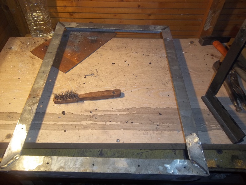

Bonjour a tous j'ai décider la semaine dernière pour de faire un socle en métal et rangement bois pour ma perceuse :
-Bâti métal
-Tiroir a foret
3 plateau
Et vue que j'aime pas le provisoire j'ai attaquée la réalisation mercredi pour l'instant j'en suis a environ 7h de taf j'attend vos réaction bonne ou mauvaise
La matière première du bati de la cornière 35*35ep4 7 au total de 1m30 a 1m40 tous gratuit
Le dessous du support posée sur 4 boulon m10 au début j'avais juste taraudée mais un trop grand jeu donc j'ai soudée des écrou . Je m'étais aussi tromper en soudant une cornière je m'étais tromper de sens j'ai réussi a tout bien découper et re souder avec aucun défaut d'équerrage
Le haut du support reste plus qua meuler les soudures
Il reste a relier le haut et le bas ensemble , meuler le haut du support et peindre le support .Après menuiserie la j'aurrais besoin de vous je sais presque rien faire la dedans ses la qu'on va rire mais ses pas pour tous de suite

Ben c'est déjà un bon début mais comment tu fais pour faire tenir les pièces sur un plan verticale sur la première photo?

:buve j'ai oubliée les dimensions 600x450

Question au pro soudure même en nettoyant bien les cornière galvaniser j'ai des espèce de petit films blanc qui se produise ses chiant

c'est le galva qui brule ca
faut braser si tu ne veut pas cramer le galva

Ton support de perceuse restera à l’intérieur, donc le galva n'a pas vraiment d'importance, il faut vraiment bien meuler avant de souder, le galva est chiant à enlever et c'est assez épais!

Je meule avant de souder resté toujours un petit couche grise ses fine et le support serra peint donc le galva on s'en fou un peu

le "film blanc" c'est de l'oxyde de zinc, comme dans la pommade pour fesses de bébé (Mitosyl)...
Bernard
ps: il existe des aérosols de galvanisation à froid, pour "réparer".

l'oxyde de zinc est peut-être bien sur les fesses, mais mauvais dans les poumons : autant décaper avant (l'acide chlorhydrique attaque vite le zinc et lentement l'acier, après un premier rinçage on peut ensuite neutraliser avec un peu de lessive de soude + second rinçage)

attention, l'acide chlorhydrique sur le zinc = dégagement d'hydrogène, ne pas fumer
C'est comme ça qu'à l'armée, j'avais gonflé des ballons pour les monter au mat des couleurs dans un anneau coulissant. Les gouttières s'en souviennent encore
