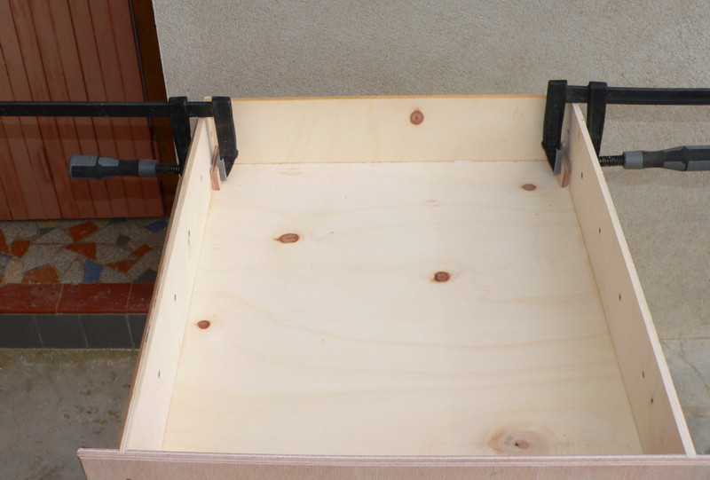

Re: meuble support pour perceuse d'atelier
Bonjour à tous, salut Cyril !!
Comme prévu je me suis attaqué à la suite de mes tiroirs...
D'abord un petit coup de ponçage :
Avant :
Après :
C'est quand même plus présentable.. Ce ctp avait passé bien du temps dans une grange et n'était pas très propre...
Ensuite , encollage et mise sous presse :
J'ai fait mes 4 tiroirs successivement en laissant sous presse deux heures car je ne dispose que de 5 serre joints de 60cms.. Heureusement que les façades sont vissées, ça m'évite de sortir mes gros serre-joints d'1 m...
Pendant que ça colle, je ponce mon plateau puis traçage, pré-perçage et vissage sur le bâti :
Avec 12 vis de 100mm, il est quand même bien fixé...
Je colle ensuite les cales de renfort à l'arrière du tiroir :
puis je perce et colle les chevilles (du tourillon de 8 en hêtre) :
et une fois sec , ça marche !!!
A vide tout du moins..
Mais c'est pas encore vraiment sec je vais attendre demain pour faire des tests, tiroir chargé...
Ensuite, ben je n'ai pas pu m'empêcher de regarder ce que cela allait rendre.. du coup j'ai mis le meuble à la place prévue, puis j'ai mis ma perceuse dessus ( les temps de collage m'ont aussi bien laissé le temps de percer mon plateau pour la fixation de la perceuse. Elle tient avec deux boulons de 10).
Voilà ce que ça donne :
Bon c'est pas si mal , si on considère que c'est mon premier meuble (exception faite de 3 tabourets 2 bancs et un établi).
