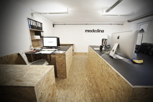

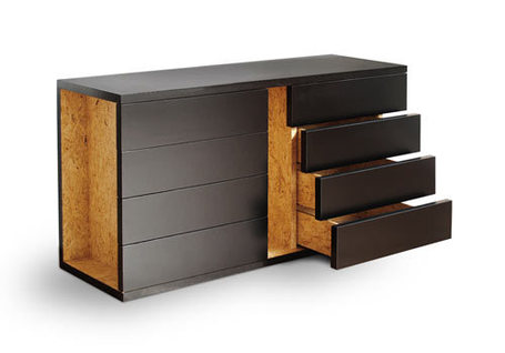

Re: réalisation d'un meuble support pour scie à onglet
Salut Guillaume,
Ton montage à blanc donne une bonne idée de la suite.
+1 pour les grandes roulettes, ça passe mieux au dessus des copeaux ou d'un fil au besoin.
Concernant mes panneaux de meubles d'atelier, j'ai choisi l'OSB pour plusieurs raisons :
Quelques exemples :
Après, les goûts et les couleurs sont propres à chacun
- c'est très abordable, donc j'augmente l'épaisseur,
- j'aime le bois et l'aspect des copeaux me parait cadrer avec l'esprit atelier,
- c'est du vrai bois,
- l'OSB a une excellente résistance aux chocs et s'il y a des coups, ça reste invisible, en atelier...
- l'OSB ne nécessite pas de finition,
- si les proportions sont belles, ça peut même être tendance
Quelques exemples :
Bonsoir Niaproum et JM,
bonne idée la récup de roulettes ça peut servir
AVANT
APRES
ça aurai était dommage de se privé d'un si beau cadre
et le frêne qui fera le plateau centrale, je me demandais ce que j'aller en faire et ben voila qu'il a trouvé son utilité.
demain je fraise les bandeaux pour les deux plateaux et je colle si j'en ai le temps.
Merci JM pour ton idée sur l'OSB je retiens, j'aime bien la commode noir vers la fin elle est sympa, je ne suis pas encore décidé je verrais une fois les plateau assemblés.
J'ai pu lorsque le supermarché près de chez moi est passé à des chariots en plastiques scratch scratch scratch en récupérer trois (12 roulettes).
Il arrive aussi qu'ils en réforment après qu'un instruit ait reculé dedans, les faussant et les empéchant de s'emboiter comme il faut.
en effet ça donne un aperçu à tel point que j'ai modifié mes plans, j'avais pour idée à la base de me servir du morceau de plan de travail comme plateau mais ce qui m’embêtait c'est la fragilité pour l'utilisation que je devais en faire et en passant le grattoir sur le cadre en frêne j'ai pensé qu'il serait bien mieux de mettre le plateau en mélaminé en tant que base au dessous et le cadre en frêne comme plateau principale ce qui aurait l'avantage d'avoir le centre interchangeable et d'avoir un beau plateau en bois comme support je me demande comment j'ai fait pour ne pas y penser avant en plus ça ne change pas mes plans, je ferai par la suite le centre du cadre en frêne il m'en reste juste ce qu'il faut. Je vous montre le changementTon montage à blanc donne une bonne idée de la suite.
AVANT
APRES
