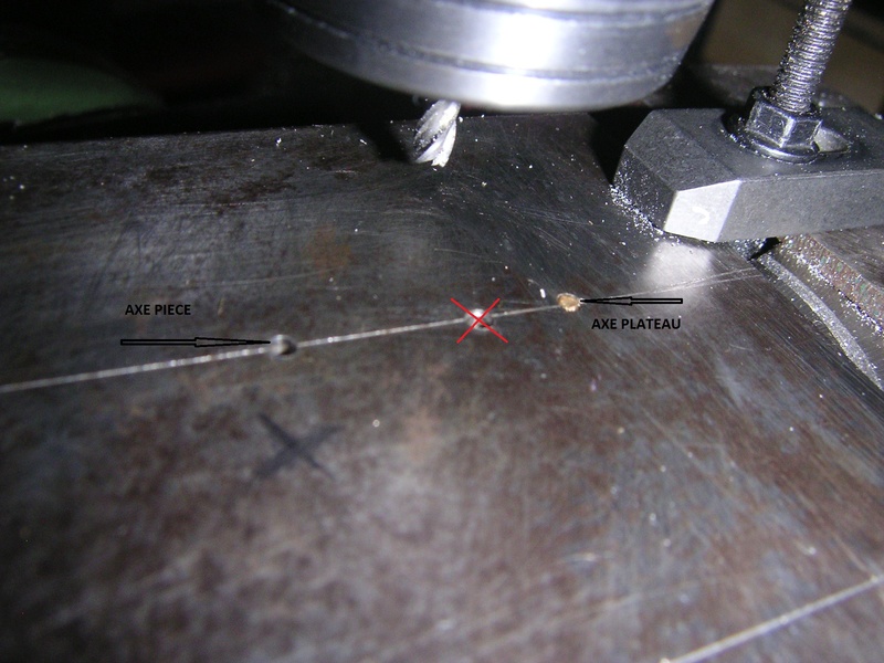

Age : 81
Localisation : le golfe du 56
Re: Fraisage turbine
bonsoir a tous
venete as tu des photos de ton montage
c est ton centre du Ø de la pale que tu mets au centre de ton plateau circulaire
sinon il faut 2 plateaux
michel
michel
michel80- complétement accro
- Messages : 3130
Points : 3290
Localisation : picardie
Salut michel
Non je n'ai pas de photos j'en ferai dès que possible (aujourd’hui je risque d'ètre très pris)
Je le croyais aussi ben non, on voit bien sur la photo que la fraise est décalée par rapport au l'axe du plateau, j'ai monté une plaque d'acier sur le plateau tournant après avoir percé les trous d'axe, un pour le centre du plateau et un pour le centre de la pièce, après avoir usiné une pale avec le plateau je fais tourner la pièce (a la main) pour venir sur le tracé de la pale suivante, j'ai fais un essai avec un bout de tole alu de gsb (dégueulasse a usiner) c'est long mais ça marche, les pales sont colorées en noir sur les photos
Vénète56- complétement accro
bonsoir a tous
mais la la pales vas pas ressembler a la photo de la premiere page
tu es d accord
la tu décales par rapport a l axe plateau
michel
tu es d accord
michel
Bonjour michelmichel80 a écrit:bonsoir a tous
michel
Oui mais ça m'oblige a faire un trou de centrage pour chaque pale avec a la clef démontage et remontage de la pièce a chaque fois, tandis qu'avec mon système je n'ai qu'a faire pivoter la pièce pour usiner une autre pale, quant a la forme des pales c'est au pif !
