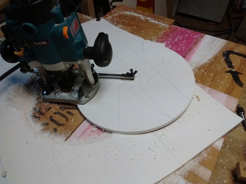

Bonjour !
J'avais initialement réalisé un aspirateur à copeaux avec cyclone.
De mémoire, le moteur fait entre 1100 et 1500 W.
La turbine était en CP, de mémoire, disque de 18mm d'épais, et pales en 10mm collées.
Au bout d'un certain nombre d'heures de fonctionnement, une pale a éxplosé en vol...
Je n'ai pas reconduit ma tentative, et j'ai démonté et bazardé le cyclone (dommage, oui !)
Du coup, comme je n'ai plus sous la main de quoi faire un cyclone, je vais partir sur un séparateur thien (avec evacuation de l'air à l'exterieur, et collecte des copeaux dans une grosse poubelle)
Cependant, je dois refaire une turbine.
J'ai à ma disposition de l'aluminium, une plaque de 6mm d'épais, environ 25cm de large par 50 cm de long... Je peux donc sans souci en tirer un cercle à la défonceuse de 25cm de diamètre....
La difficulté va être d'y fixer les pales... Je pensais donc y faire des rainures, emancher les pales dedans (en CP ? en Alu ? Voire meme en PVC ou plexy, selon ce que je trouve ???) , mais ensuite l'assemblage me pose problème:
- Si alu sur alu, l'idéal serait de souder, mais je n'ai pas ce qu'il faut... autre possibilité, trou taraudé dans les pales, et vissage à la vis tete fraisée par en dessous, avec loctite pour assurer le coup ?
- Si bois sur alu ? Meme sanction ? Colle epoxy en plus pour assurer le coup ??
- Si pvc sur alu ? rebelotte ? vissage + collage ??
Autre solution, le classique disque de contreplaqué + pales en contreplaqué aussi ? voire en PVC ? Il doit me rester du CTP de 15, et j'ai du CTP de bouleau de 21mm, ainsi que du 9mm...
Le CTP de bouleau est de meilleure qualité, donc peut etre un poil meilleur question equilibrage (densité plus homogène)...
Petit rappel pour la fin : la turbine ne devrait pas prendre de gros objets dans les dents, puisque séparateur AVANT, dont je surveillerai le niveau. Exit donc les chocs sur les pales, j'assurerai le coup en mettant un petit grillage en sortie du séparateur afin d'etre sur qu'aucun element ne passe dans la turbine...
J'écoute vos avis sur la turbine![Smile](https://2img.net/i/fa/i/smiles/icon_smile.gif)

je vais me permettre de répondre en tant que professionnel de la ventilation.
On a vu sur un certain nombre de posts et de forums des gens très ingénieux qui fabriquaient leurs propres turbines.
Je n'ai jamais voulu jouer les cassandres, tout en me disant que à un moment ou un autre, on aurait un retour comme le tien. Et encore, il n'y a pas trop de casse.
Fabriquer des turbines qui fonctionne, c'est un métier (pas le mien) et il y a des tas d'ingés qui travaillent là dessus, tout particulièrement sur la modélisation des pales, et plus généralement l'optimisation des ventilateurs.
Je ne pourrai que t'inciter à en acheter une toute faite, ça ne coute pas une fortune, et tu ne seras pas déçu, pour peu que la volute, que toi-même pourras réaliser, soit de bonne facture.

J' ai effectivement songé à en acheter une.
Cependant, on est sur un forum de bricoleurs, et le fun c'est aussi de faire soi-même nos outils![Wink](https://2img.net/i/fa/i/smiles/icon_wink.gif)
Aussi, je ne pense pas que 100% des tentatives ont été des échecs... Enfin, ca m'étonnerai !
De fait, je pense qu'il y a eu un raté dans ma réalsation, et donc j'en appelle à l'experience et au partage afin de réussir la prochaine tentative...

Non, sans doute, mais pour avoir un rendement optimal, il y a certains critères et je ne pense pas que nous les connaissions, et que ce soit applicable en fabrication bois. Mais on peut très bien les construire en bois, sans en attendre un rendement fabuleux.Napo7 a écrit:Aussi, je ne pense pas que 100% des tentatives ont été des échecs... Enfin, ca m'étonnerai !

Tout à fait, je suis 100% conscient que je n'aurais pas le rendement optimal...
Mais en même temps, quand on voit des "fabricants" vendre des aspirateurs à copeaux avec des moteurs de 350W, je me dis qu'avec 1200W et une turbine à rendement pas-tout-a-fait-optimal je devrais quand même être pas trop mal![Wink](https://2img.net/i/fa/i/smiles/icon_wink.gif)
Suffit effectivement de faire des choix "logiques" (ps : j'ai lu le site que tu avais posté qui résume le choix de l'orientation des pales, la forme de la turbine, etc... très interessant !!)

Lasta, une question. Ta turbine qui tourne à 4800 rpm, le moteur fait quelle puissance ?
Je t'explique : tu peux avoir une turbine qui tourne à 100 000 tours minute, si la perte de charge est supérieure à la pression disponible, elle tournera à 0 tour.
La puissance d'aspiration dépend de l'élément ayant la plus grande perte de charge sur ton réseau, c'est à dire celui qui offre la plus grande résistance au frottement de l'air.
pas bête le grillage. Ca rajoute un tout petit peu de perte de charge, mais aussi, ça évite de remplir le sac de l'aspi.
En revanche, avec cyclone ou séparateur, tu n'as aucun risque de passer un gros objet dans les pales.

Un petit trou diamètre 5mm au centre, et la défonçeuse prend place avec son compas :
![Encore une nouvelle turbine d'aspi Img_2019](https://i.servimg.com/u/f37/19/57/72/93/img_2019.jpg)
Première passe légère, réglage au plus lent : le matériau se comporte agréablement: Ça fait de petits copeaux, qui ne collent pas.
![Encore une nouvelle turbine d'aspi Img_2020](https://i.servimg.com/u/f37/19/57/72/93/img_2020.jpg)
Et voila, le disque est découpé.
![Encore une nouvelle turbine d'aspi Img_2021](https://i.servimg.com/u/f37/19/57/72/93/img_2021.jpg)
