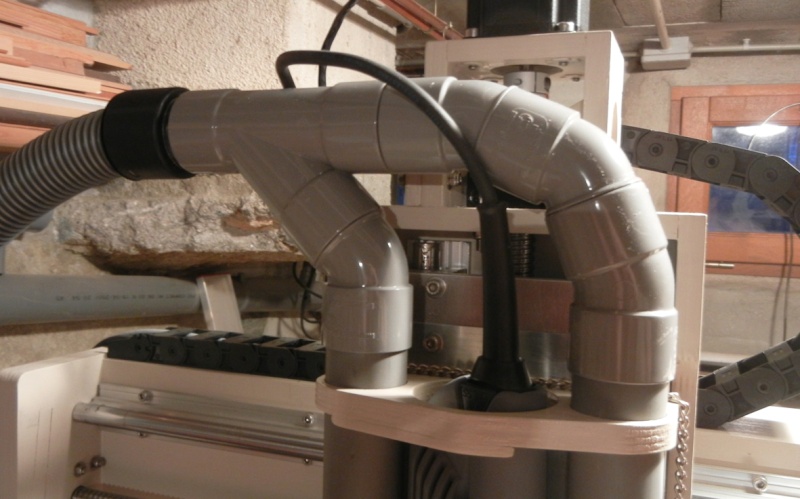

à la demande de F6fco, et pour la communauté, je vous décrit le câblage du moteur de MAL que j'utilise pour ma turbine d'aspiration machine.
Je n'ai pas beaucoup de mérites, je me suis fait largement aidé pour les branchements par un membre "patient et compétent" vu mes larges connaissances en électronique
Le moteur est d'origine, acheté sur lbc, avec son boitier relais, mais sans le variateur.
J'ai mis en bout de ligne un petit variateur qui me permet de régler progressivement la vitesse du moteur qui, avec une réduction par poulies de 1/2.7 me donne une montée de 10 à 5000T/m.
Aucune chauffe de celui-ci même après 1H de fonctionnement.
Quelques photos du montage/câblage
Si vous avez des questions, n'hésitez pas
et j'ai plein d'autres photos

Re: CnC Holzfraese de Seb et mes périphériques
Très belle installation !
Peut-on avoir plus d'informations sur ta turbine (diamètre, hauteur, ...) ?
Quel est l'intérêt du variateur de vitesse ?
Je compte également me fabriquer un aspirateur de ce type après avoir vu les vidéos de Mathias Wandel.
Merci pour tes réponses.
Bonjour Max,
Je me suis inspiré des vidéos de Mathias pour faire cette turbine, mais à ma sauce.
Flasque en pvc de 5mm côté attachement axe et 2mm à l'opposé.
Les aubes sont taillées dans un tube pvc de 140, 4 aubes par section de diamètre, 8 au total, avec positionnement sur un bon angle.
Diamètre de la turbine : 270mm, 47mm d'épaisseur totale. à 3000T, j'obtiens un peu + de 41M/s de flux d'air en sortie et 31M/s en entrée de turbine, mesuré avec un anémomètre.
Je ne l'ai pas encore poussée à fond de ses 5000T.
J'ai mis un variateur de vitesse pour que le démarrage du moteur soit le + doux possible ; la turbine complète pèse 928g. Je peux régler facilement la montée en régime et réguler + facilement la puissance d'aspiration en fonction de la nature des copaux et poussières (bois, pvc, epoxy…)
Tout le bâti est monté sur bloc cahoutchou pour réduire bruit et petites vibrations. C'est vraiment silencieux… rien à voir avec un aspirateur ménager
L'aspiration, au travers du cyclone et au sabot de la cnc n'est pas démoniaque, mais bien suffisante
Je vais encore améliorer l'affaire avec d'autres test à venir, comme réduire encore avec une autre flasque le trou d'entrée de la turbine, et accorder au mieux la longueur du tuyau plongeant dans le cyclone maison.
Pas si simple, mais j'optimise de + en + après quelques essais.
Quelques autres photos ; si tu as besoin d'autres détails, n'hésites pas
Vues côté aspiration vers le cyclone
![CnC Holzfraese de Seb et mes périphériques Vibrat10](https://i.servimg.com/u/f38/19/10/41/75/vibrat10.jpg)
![CnC Holzfraese de Seb et mes périphériques Vibrat11](https://i.servimg.com/u/f38/19/10/41/75/vibrat11.jpg)
Tout est démontable facilement ; chaque ajustage rentre tout juste à force pour réduire les pertes de fluide ; merci la précision de la cnc![Very Happy](https://2img.net/i/fa/i/smiles/icon_biggrin.png)
C'est top le home made quand ça marche

un p'tit up sur ma machine (mon dos se rétabli doucement… donc pas trop forcer)
L'énigme du soir : quelle différence entre les 2 photos ci-dessous ? facile…
![CnC Holzfraese de Seb et mes périphériques Tuyau_11](https://i.servimg.com/u/f38/19/10/41/75/tuyau_11.jpg)
Vous allez me dire que j'enfile les mouches (pauvres bêtes…) mais dans ma quête de réduire le + possible les frottements de l'air chargé des particules, j'ai modifié la courbure des tuyaux supérieurs de mon aspiration en remplaçant les coudes et jonctions Y à 90° par des sections à 30°, histoire que la courbe soit + douce
![CnC Holzfraese de Seb et mes périphériques Tuyau_12](https://i.servimg.com/u/f38/19/10/41/75/tuyau_12.jpg)
Le résultat n'est pas démoniaque… mais j'ai l'impression que ça aspire un peu mieux.
Il me restera à tourner des bagues pour que les tuyaux du sabot soient ajustés et coulissent sans jeu et perte d'aspiration… sans forcer dans les tuyaux supérieurs.
Quand j'aurais finalisé les réglages et modifications de ma turbine, ça devrait être suffisant… et beaucoup + silencieux qu'un aspirateur, c'est le but
Pas de gros copeaux pour cette machine, mais des petits débris et sciure de bois, plastiques et epoxy… et bientôt un peu d'alu.
à suivre
![CnC Holzfraese de Seb et mes périphériques Tuyau_10](https://i.servimg.com/u/f38/19/10/41/75/tuyau_10.jpg)
à suivre

A tu la même force d'aspiration dans tes 2 tuyaux ?
J'avais fait un système à 2 tubes comme toi (mais sans sabot) ... et bien ça ne marchait pas ; les 3/4 (au pif) de la dépression se faisait dans un seul tube et il ne restait pas grand chose dans l'autre ; le 2ieme tube était totalement inefficace

Ah... que c' est frustrant, cette perte d' aspiration dès que l' on dédouble! C' est déprimant!

Bonsoir David,
l'aspiration me semble quasiment la même pour les 2 tuyaux ; je pourrai faire un test avec une feuille de papier pour repérer et comparer à partir de quelle distance elle est aspirée à droite et à gauche.
@ Rémi,
il est possible qu'il y ai une perte d'aspiration en ayant 2 tuyau au lieu d'1 ?
j'ai pas l'impression qu'il y ai une différence de débit entre les 2 sorties ou seul le tuyau qui part au cyclone
j'ai fait ce système pour capter au mieux les résidus de fraisage qui partent dans plusieurs directions en fonction du parcours de la fraise… cela dit ça reste concentré à l'intérieur du sabot par le balais circulaire![Very Happy](https://2img.net/i/fa/i/smiles/icon_biggrin.png)
Mais ma turbine ne fait pas non plus 35Kpa![Embarassed](https://2img.net/i/fa/i/smiles/icon_redface.gif)
J'ai un anémomètre qui me donneras la vitesse d'aspiration
@ Rémi,
![Neutral](https://2img.net/i/fa/i/smiles/icon_neutral.gif)

Ça je ne sais pas ; la somme de l'aspiration dans chaque tube est peux être égale à l'aspiration totale, par contre sur le mien je n'ai pas eu besoin de faire de mesure, c'était flagrant, ça n'aspirait presque rien sur un tube ... et en plus je n'avais même pas de coude à 90 (ou 45+45) au dessus des tubes ; ça partait tout droit aussi bien avant qu’après le Y ...
Oui, ça c'est vraiment un plus les sabots !
Pour ma part c'est un aspi d'atelier ; Festool ou Karcher ; dans les 21 à 24 Kpa il me semble. J'ai essayé l'aspi de la machine à bois, mais dès que tu tente de descendre le Ø de tuyau à 50 au lieu de 100 pour pouvoir approcher de la fraise ça n'aspire plus rien ; bien moins qu'un simple aspi d'atelier et en plus ça ne filtre pas les fines poussières que font les petites fraises.
le test "d'aspiration" de la feuille ne montre pas de différence flagrante d'un côté à l'autre, donc le flux est identique
Il n'empêche que je continue petit à petit à améliorer la puissance d'aspiration ; le prochain test sera de rajouter un disque sur la flasque extérieure de la turbine pour réduire le diamètre d'entrée à 80 alors qu'il est de 130 actuellement.
Je verrais si ça change quelquechose… en positif j'espère
Et puis réduire encore au plus direct et au plus court la distance entre la turbine et le cyclone… le tuyau actuel de 50 forme un S avec 2 coudes à 90 ; ça reste à améliorer.
à suivre
Sebastian
à suivre
Sebastian
