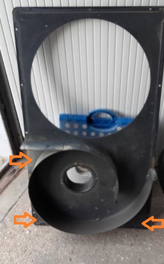

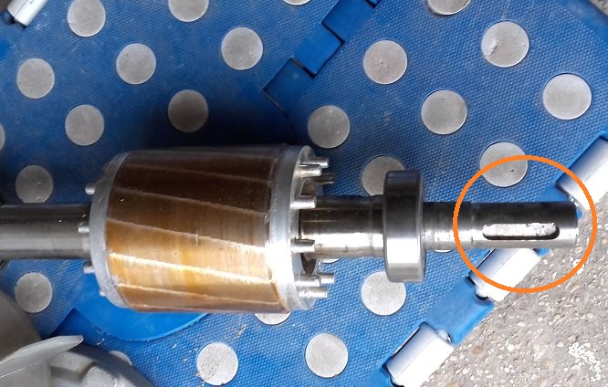

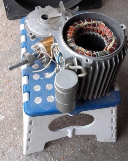

mini tuto pour déposer le moteur du bâti de l'aspirateur Solo 8 Lurem:
1 Déposez les 4 écrous latéraux pour sortir le bâti de la structure cette opération n'est pas obligatoire mais vous serez plus a l'aise pour poursuivre.
2 Installez le bâti sur votre établi sur la tranche et passez un petit coup d'aspirateur a l'intérieur
3 tournez doucement la turbine jusqu'à trouver une vis perpendiculaire a l'arbre qui retient la turbine (clé alen de 6)
4 Déposez la vis
5 Mettez un petit coup de WD40 sur l'axe
6 Frappez un coup sec sur l'axe de l'arbre avec un chasse goupille pour "décoller" l'arbre
7 Déposez a plat votre bâti sur l'établi et sortez progressivement le moteur en le décollant par la base avec un gros tournevis plat en prenant soin de prendre appui sur 3 points a distance égale en dessous du moteur, votre turbine se sépare de l'arbre, vous pouvez sortir le moteur.
8 Pour déposer la turbine en plastique en dessous du cache haut-moteur: un petit coup de dégrippant sur l'axe et laissez agir deux minutes puis passer un tournevis dans l'une puis l'autre a tour de rôle dans les deux ouvertures sur le haut, puis la turbine va sortir progressivement.
Si vos mains sont trop grosses pour passer par le trou d'aspiration, déposez le dessous du bâti en perçant les rivets (mèche de 5) puis chauffez le tour du bâti avec une lampe a gaz pour le décoller en faisant levier avec un tournevis plat.
Dans mon cas l'objectif était de nettoyer l'intérieur du bâti où s'était accumulé de la sciure bien humide qui empêchait le moteur de démarrer. SI vous souhaitez éviter ce type de situation aspirez régulièrement la sciure qui s'accumule par le trou d'aspiration mais vous pouvez aussi percer le bâti autour de la chambre de la turbine comme sur la photo en prévoyant un bouchon en plastique, pour éviter d'accumuler la sciure a ces endroits qui au final débordent et envahissent le dessus de la turbine ...

Intéressant, lorsque j'ai travaillé sur le mien (vibration pénibles) je n'avais pas sorti la turbine, pas vu la petite vis CHc.
Ils ne se sont vraiment pas cassé la tête pour le design de la turbine !! ...

Les vibrations, en général, c'est un problème d'équilibrage des pales de la turbine. David, tu as résolu le problème comment ?
C'est vrai que sur cette turbine, ils s'étaient pas trop cassé la tête pour l'aérodynamique. J'en ai eu un comme ça. Le rendement est à la hauteur.

Merci beaucoup pour ce petit tutoriel bien détaillé.
J'ai hâte de voir le résultat de l'amélioration de l'appareil après ce changement de moteur.
