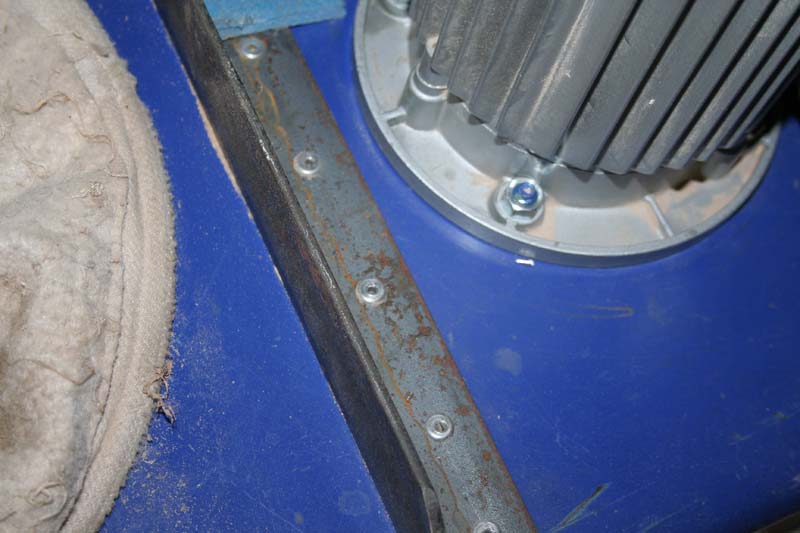

Je possède un aspi LUREM Solo 8 qui jusqu'à présent servait peu car je ne l'utilisais qu'avec la R/D ; une machine qui ne tourne pas souvent, je m'étais contenté de son plus gros défaut ; le bruit. Si il aspirait aussi fort qu'il est bruyant, il y a longtemps que je serais passé dans le tuyau
L'engin
Le problème c'est que maintenant il tourne toute la journée, branché sur une de mes 2 CN, et la je ne supporte plus ...
Le bruit viens en fait de vibrations, l'engin tremble comme une vielle guimbarde. J'ai d'abord pensé à un fort déséquilibrage de la turbine (il l'a toujours fait) et je pensais donc la démonter pour vérifier l'équilibrage.
Mais le démontage n'est pas si simple ; si je démonte les 4 vis qui tiennent le moteur, impossible de le sortir, la turbine est plus grosse que le trou. Par dessous idem, même en supposant que je puisse passer un arrache pour l'extraire de l'arbre moteur, et je ne vois pas comment, je pourrais sortir le moteur mais pas la turbine elle ne passe pas par aucun des trous ; il faut ouvrir toute la partie supérieur (le bloc bleu) pour la sortir, mais c'est tout riveté !!!
J'ai donc essayé de me rendre compte du mal qu'elle pouvait avoir "à l’œil" , c.a.d que lorsque l'on arrête le moteur, si il y a du balourd on le vois à la façon de tourner de la turbine au moment de l'arrêt, elle ne tourne pas régulièrement ; et la pas de problème net, elle met plusieurs minutes pour s’arrêter totalement en perdant sa vitesse très progressivement, sans à coup, sans vibration .... donc s'il y a du balourd il n'est pas énorme.
Ce que j'ai constaté par contre, c'est que la plus part du bruit vient en fait de la tôle supérieur sur laquelle est fixé le moteur ; elle est bien trop fine et c'est elle qui se déforme dans tout les sens, de plus il n'y a pas de joint qui pourrait faire silent-bloc entre le moteur et cette tôle, et pas assez de débattement pour en passer un ..
La solution que j'ai tenté n'est ni très esthétique ni très high tec ; j'ai riveté 2 cornières de part et d'autre du moteur pour rigidifier cette plaque.
Le résultat est bluffant, 90% des vibrations ont disparues !!!
Les rivets utilisés sont en Ø5, 10mm de long, car il faut mettre les cornières (et les rivets) au plus près du moteur, et la turbine n'est pas loin dessous, ça passe fin, mais les rivets ne touchent pas la turbine une fois "serrés".
Pour les 10% de vibrations restantes, il y avait le reste de la tôle à gauche du moteur, la ou j'ai collé (au mastic silicone) le bout de mousse bleu, qui absorbe ce qui reste .... surtout en m'en servant pour y caser 2 fraises qui me prenaient de la place ailleurs
Enfin dernière petite vibration, la tôle verticale qui est derrière le sac ; ça doit être du 0.8 mm ; je lui ai vissé une chute d'OSB provenant de la fabrication de la cabine de la CN ; vissée par derrière avec des vis agglo.
C'est moche dans l'ensemble, mais torché en 2h00 et le résultat dépasse très largement mes espérances ; la chose est devenu très silencieuse
Voila, il ne me reste plus qu'à continuer ma chasse aux bruits, entreprise depuis que j'ai 2 CN et 2 aspi qui me cassent les oreilles toute la journée.

Salut à vous deux,
Excellent travail, David.
En commencent la lecture, je pensais que tu allais nous fabriquer un truc super compliqué comme vous savez si bien le faire, vous les métalleux !!!
Et puis... miracle, j'ai tout compris du début à la fin.
Et, là se pose une question vitale : "c'était vraiment simple ou c'est moi qui progresse ?"

Bonsoir David,
comme Renaud, je m'attendais à une modif impressionnante, ou alors à un constat d'impossibilité !
et bien non, quelques heures de travail (bien pensé et bien réalisé, tout de même), et te voilà débarassé d'une nuisance qui aurait pu te conduire à mettre cet engin au conteneur.
belle leçon, observer avant tout !
bravo, bien joué !

J'avoue que j'ai envisagé un instant de reconstruire tout le châssis, c'est bien que je n'ai pas le temps et la matière, ... et qu'il doit tourner pour lundi !
Mais finalement, seul le résultat compte, donc si cette bidouille tient dans le temps, je serais satisfais, j'ai plein d'autre choses plus intéressantes ou il faut que je passe du temps ...
Et puis il n'est pas impossible qu'un de ces jours je décide de changer le combi et donc l'aspi avec, sauf que je ne sais vraiment pas par quoi le remplacer ... je n'ai vue aucune machine qui me plaisait pour l'instant ; même la Minimax C26 que je pensais être une bonne machine me parait "light" à voir les 2 ou 3 photos de la machine de plang, on dirait bien que c'est tout en tôle aussi (le châssis) et pas super équipé ...... wait and see

Pour en revenir au bruit, en dehors du bruit du moteur lui même, les expériences que j'avais fait sur la ventilation des boitier de PC et dernièrement sur les aspi de CN m'ont appris une ou deux choses:
- Le bruit est proportionnel à la vitesse de l'air lorsqu'il rencontre un obstacle, à débit égale, un gros ventilo tournant doucement fait moins de bruit qu'un petit tournant vite car la vitesse de l'air est plus faible.
- Les obstacles dans le flux d'air génèrent aussi beaucoup de bruit ; par exemple sur la face arrière des PC il y a une grille découpée dans la tôle, si le ventilo est monté collé à la grille, c'est très bruyant, reculé de 10mm derrière, le bruit est nettement moins fort, et sans grille c'est encore mieux. Si c'est une grille "en fil rond" rapportée, c'est presque silencieux.
- un flux d'air en aspi ou soufflage devient encore plus bruyant s'il est dirigé directement sur un objet en rotation comme une fraise ou une raboteuse.
- même les rebords des raccords entre tuyaux sont générateur de bruits supplémentaires. C'est aussi une source de bouchons avec certain bois comme l'érable, les éclats se coincent en travers au niveau du raccord, et les "fils" que fait ce bois s'entortillent autour de l'éclat ce qui fait vite un bouchon. Je bisaute tous mes raccords de tuyau avec un angle aiguë pour éviter ça.
Pour en revenir à ton aspi, cela m'amène à penser que si il y a une grille en entrée comme sur certains aspi, elle peut être génératrice de bruit, même chose s'il y a des "rebords" un peu trop saillants au niveau du raccord d'entré.
A tu essayé de le faire tourner sans tuyau et sans sac/filtre pour voir la différence ?

Re: [Modifs] Aspirateur LUREM Solo 8
Il y a effectivement une grille en entrée sensée arrêter les gosses pièces.
J'imagine que c'est pour protéger les lames de la turbine.
Je vais la virer, de toute manière, il y a peu de risques que ce genre de débris
passe dans mon système.
J'ai effectivement essayé l'aspirateur "à vide" (Einhell RT-VE 550 A),
le bruit est équivalent, peut-être un peu plus fort encore.
Il existait un manchon avec une croix dedans pour passer de 100mm à 80mm, et il augmente encore le bruit.
En tous cas, merci pour tes observations,
je vais l'ausculter pour voir si il n'y a pas quelques chose à faire...
