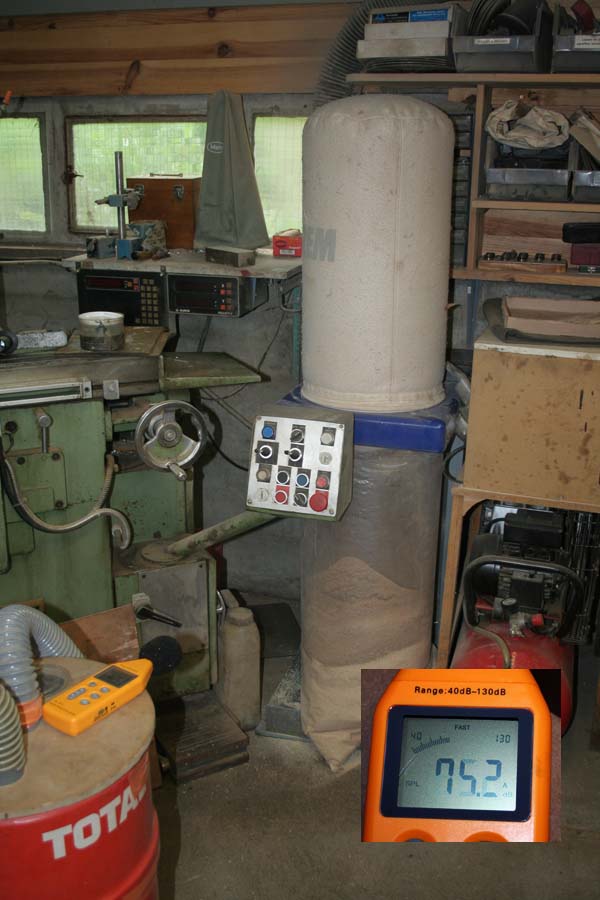

Un petit Up avec des chiffres.
Je me suis acheté un sonomètre.
http://cgi.ebay.fr/ws/eBayISAPI.dll?ViewItem&item=400468447154
Voici quelques mesures:
Tout arrêté, et si un piaf ne se met pas à chanter (pas de risque en ce moment, ils détrempent), c'est en dessous des 30 dba détectables par l'appareil.
Avec les 2 contrôleurs et les 3 PC qui tournent (dont un PC Fanless), donc 6 ventilo -> 42 dba
maintenant la suite en photos ; dans le cas de la CN porte ouverte/fermée, c'est dans les conditions les plus bruyantes (une certaine partie de l'ébauche)
j'ai essayé de me tenir à environ 1m de la source de bruit ; dans le cas de la CN, ne vous fiez pas à la position du portique, dans les 2 cas elle était à la même position d'usinage pendant la mesure (juste le temps de fermer la porte).
Bien entendu, tout le reste était arrête pendant la mesure.
Le solo8 "plus silencieux"

Bonsoir David,
Merci pour toutes tes mesures, cela répond à beaucoup de mes questions.
En fait, mon aspi est à 72db, donc +- comparable aux autres de même puissance j'imagine.
Le George est plus silencieux 64db. La scie juste en fonctionnement : 69db et en coupe ça peut monter à 92db.
J'espère que tu as des protections fonctionnelles David, car à passer tes journées là dedans,
tu pourrais te retrouver sourd comme un pot à 65 ans !
Pour ma part, c'est tampons dans les oreilles dès qu'une machine est en fonctionnement.
