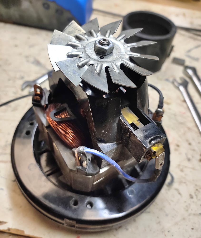

Cette semaine j'ai dû arrêter en urgence le vieil aspirateur Lidl de chantier que j'utilise pour la radiale : le moteur tournait mais il faisait un bruit de casserole.
Bref démontage assez facile malgré la présence de 2 vis de sécurité (ils sont d'un pénible avec cela !!!).
Il s'avère que ce sont le ventilateur et la turbine d'aspiration qui se sont dévissés à chaque extrémité. Le problème, c'est que pour éviter de se dévisser, ils ont des écrous qui se vissent en sens inverse à la rotation. Et donc les 2 dans le même sens. D'où un léger souci pour les visser un peu fort.
Le moteur est d'un bloc, je n'a quasiment pas accès au stator, et je ne peux brider la seule partie visible du stator car trop fragile.
J'ai bien essayé de prendre l'axe en sandwich entre les mâchoires d'un étau mais vu la faible surface de contact, même en serrant comme une mule l'axe finit par tourner et se barrer quand je visse les écrous.
Bref je les ai un peu vissé mais rien qui ne puisse garantir une fixation durable dans le temps. Même avec une peu de colle.
A part mettre 2 coups de poinçons dans le filetage de l'arbre, est-ce que vous auriez une meilleure idée pour réaliser ce serrage ?
Côté ventilo

Côté turbine. J'ai été surpris car elle est toute fine !!!

Salut FMJ..................un coup de loctite

Hello, +1, du frein filet, ou du vernis à ongles.
Tu as aussi l'option mécanique avec perçage traversant et fil à freiner ou goupille, mais ça me paraît quelque peu superfétatoire
Il serait aussi intéressant de voir si le moteur tourne bien dans le bon sens... Tourner à l'envers aspirerait quand même, mais avec un rendement moindre... Et ferait se desserrer des boulons qui ne devraient pas...

parfois, l'axe des moteurs a un méplat qu'on retrouve sur le logement femelle des turbines: le serrage de l'écrou n'assure que le blocage, l'entrainement en rotation est assuré par le méplat.
Si c'est le cas, tenir les turbines avec une pince devrait te permettre de serrer les écrous sans que l'axe tourne

Merci pour vos réponses. Non pas de méplat visible. J'ai mis un peu de colle. Et je vais vérifier s'il tourne dans le bon sens.
