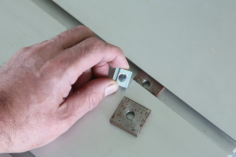

Bonjour Jean Paul et tous,
Tu les trouves où ces écrous ?
Jacques
diomedea a écrit:
J'avais envisagé un autre système de fixation, mais finalement j'ai utilisé des écrous spéciaux sur lesquelles j'ai monté des bouts de tiges filetées (vis coupée). Pour les bloquer dans l'écrou j'ai maté le bout du filet.
Jacques

Chez le vendeur du profilé!meta_screw a écrit:Tu les trouves où ces écrous ?
Attention ils ne sont pas tous identiques, il faut qu'ils correspondent au profilé.
Évidement que tu les trouves chez le vendeur ...
Mais quel vendeur ?
Parce que je cherche des écrous comme ça à la dimension des rainures du chariot de ma SAF ....

Tu n'as pas besoin de ça!
Les écrous pour rainures en T des chariots sont faciles à fabriquer.
Il suffit de percer et de tarauder un bout de plat en acier.
De plus (même pour ceux des rainures de 10mm) ils sont beaucoup trop petits. Les miens viennent de chez Systeal: [Vous devez être inscrit et connecté pour voir ce lien]

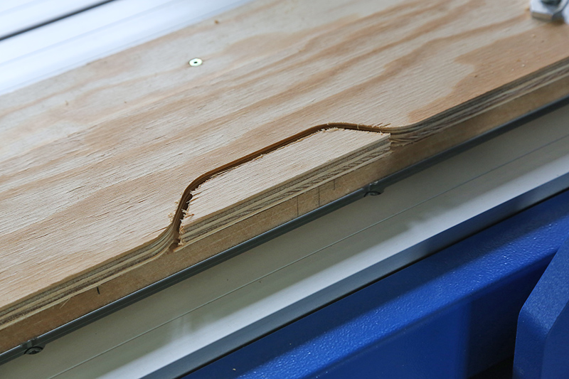

Aujourd'hui rien de passionnant, que du travail en série...
Les échancrures des façades sont découpées à la CNC.
36 secondes en y allant peinard!
Les attaches sont coupées avec une lame de scie à métaux. Le reste est enlevé avec l'afleureuse et fraise à affleurer.
La mini rallonge improvisée pour l'occasion!
