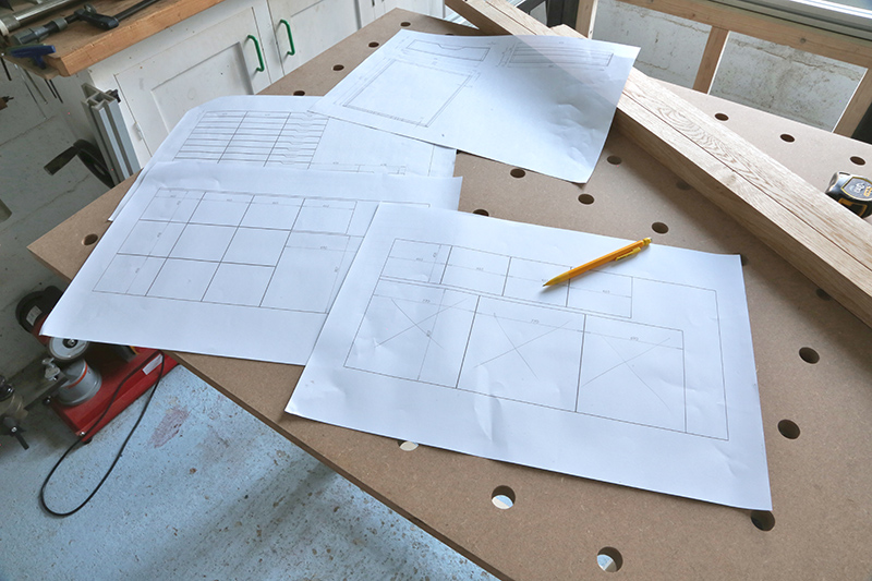

J'ai pas fait grand chose hier (voir [Vous devez être inscrit et connecté pour voir ce lien]) et j'ai passé pas mal de temps à reprendre les plans pour faire les calepinages.
Pour le premier plan, première coupe à 807mm dans le sens 2500mm en utilisant les butées
C'est là que j’apprécie ma commande déportée! (voir [Vous devez être inscrit et connecté pour voir ce lien])
A la réception de la chute, il y a une servante à rouleau (voir [Vous devez être inscrit et connecté pour voir ce lien])
Seconde et troisième coupe à 770mm en utilisant le guide parallèle en position reculé en guise de butée.
Quatrième coupe à 690mm en utilisant la butée de la règle du guide perpendiculaire. La dernière chute ne sera pas utilisée.
Et de trois!
A noter qu'une scie sur rail est aussi performante pour se type de coupe, par contre, c'est moins pratique et beaucoup plus long!
A suivre...

Aujourd'hui pas grand chose d'intéressant, j'ai commencé à débiter la seconde plaque de CP de 10mm
J'ai d'abord tiré 3 bandes de 465mm qui deviendront des fonds de tiroirs, puis une à 690 qui une fois recoupé deviendra un coté de l'établi, la chute elle deviendra un fond de tiroir.
Aie!
Selon les cas j'utilise le guide parallèle en guise de butée, notez qu'il est perpendiculaire à la règle du cadre d’équarrissage. Sur la photo il est en position reculé, il n’arrive pas au niveau de la lame.
Le petit taquet qui bloque la plaque contre la règle.
Le premier débit. Quand elles seront recoupées, j'aurais 10 fonds et 14 AR de tiroirs, Le coté de l'établi est déjà à la bonne cote.
Pour marquer les emplacement des vis!
Je n'ai plus qu'à percer au centre des empreintes laissées par les têtes des vis.
Voila pour la carcasse, il ne reste plus qu'à fabriquer les tiroirs!
A suivre...

JP, si tu as ce CP au milieu, s'il arrive à fleur du mdf, tu n'as pas besoin de renforcer avec quoi que ce soit, avec ça, le plateau ne va pas plier, c'est garanti.
- Messages : 15099
Points : 20511
Re: Mon premier établi!
Salut Alain,
La dernière version corrigée des plans montre effectivement que je n'aurais pas grand chose à faire pour étayer le centre du plateau!
