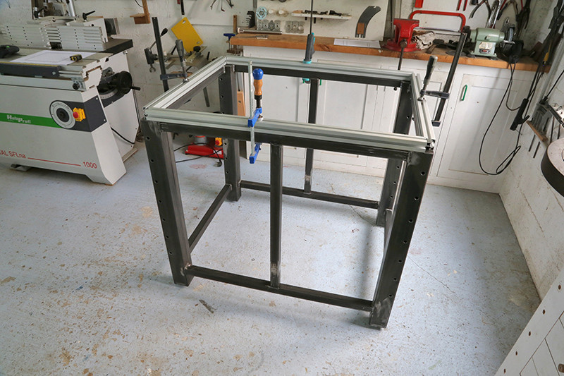

Pour scier l'alu, j'utilise ma scie à format .
Pour le sciage j’ai utilisé une lame Ø300 Z96 à attaque négative dite Heller (alternance de dents trapézoïdales et droites).
Les extrémités sont partiellement coupées à 45°, je règle donc mon guide et pour ça j'utilise simplement une équerre à 45° en utilisant une référence parallèle de guidage du chariot, pas de la lame!
Voici un autre exemple d'utilisation de profilé alu avec ce guide angulaire entièrement réalisable avec de l'outillage pour le bois (voir [Vous devez être inscrit et connecté pour voir ce lien]).
Puisqu'on y est, un autre exemple de fabrication en tube acier soudé avec le bras de ma cape suspendue (voir [Vous devez être inscrit et connecté pour voir ce lien]). C'est du 60X60X2.
La Coupe à 45° est faite par passes successives pour éviter d'avoir deux petites chutes derrière la lame qui ne demanderont qu'à être éjectées!
Et là... J'ai été trop loin!
Pourtant la modélisation est parfaitement claire! Bon, c'est pas grave, c'est sans conséquences, il y aura juste un petit jour à chaque angle.

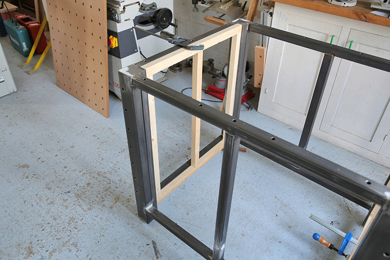

Donc mise à longueur des éléments des cadres qui supporteront les plaques des cotés et du milieu.
Les cadres sont renforcés par des Dominos. Notez ma presse qui utilise une spirale de Fibonacci.
Quand 28 + 1 font 30!
Comme toujours, je n'utilise que mes propres Dominos.
Les cadres en place.

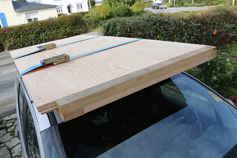

On en a déjà parlé, voici comment j'utilise ma galerie pour les transporter.
Les deux planches de sapin sont boulonnées sur le barres de toit
En partie AV il y a un déflecteur qui maintien les plaques. Il est démontable et est maintenu dans les deux planches par des Dominos.
Les sangles et les anneaux des cliquets ont été fait sur mesure par un cordonnier.

Avant de monter les cadres en bois sur la structure en acier, j'ai chanfreiné les montants.
Puis après avoir percé les passages de vis à 5mm à la PAC, j'ai repositionner les cadres pour marquer la structure avec un pointeau spécial qui à le même Ø que les perçages
Le pointeau est une aiguille d'injecteur pour moteur diesel, elle est en acier extrêmement dur. Notez la partie meulée, je l'ai faite en montant l'aiguille dans le tour.
Les perçages de la structure sont fait à la main, la perpendicularité n'est pas cruciale.
Taraudage à M5, également à la perceuse.
J'utilise un taraud machine.
Avant de visser le cadre, j'ai repris tous les perçages à 6mm.
Voila, il reste encore celui du milieu à faire de la même manière...
A suivre...
