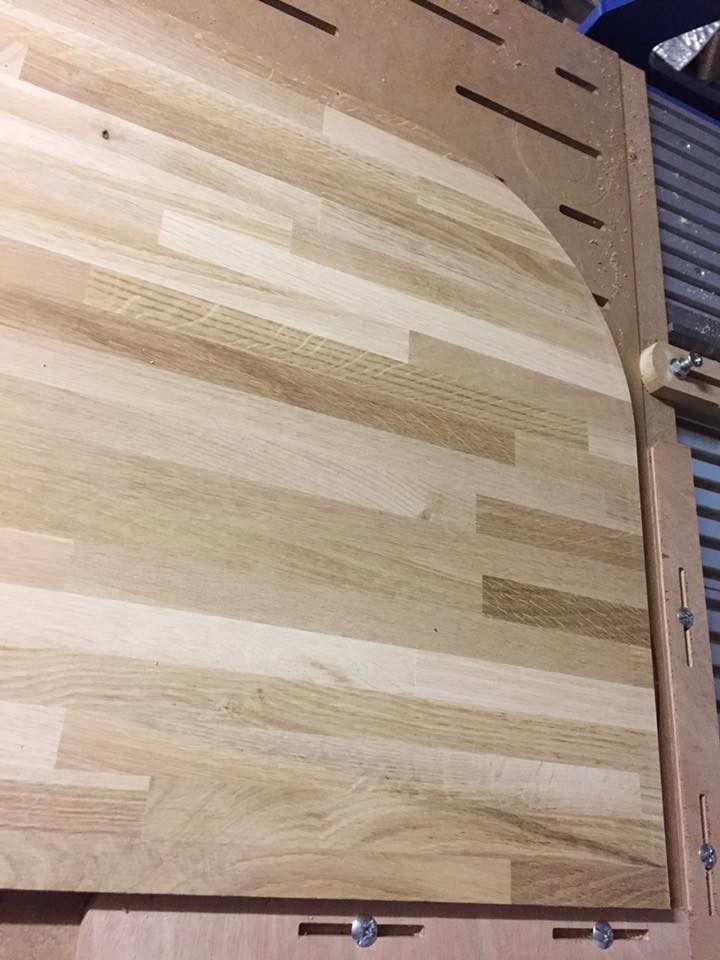

Si je recherche une fraiseuse cnc c'est avant pour :
Fabriquer de la petite série pièces mobilier bois ( contreplaqué, medium, massif)
Expérimenter la création d'instruments de musique
Expérimenter d'autres matériaux (pvc, alu), fabrication de petites pièces décoratives ou fonctionnelle.

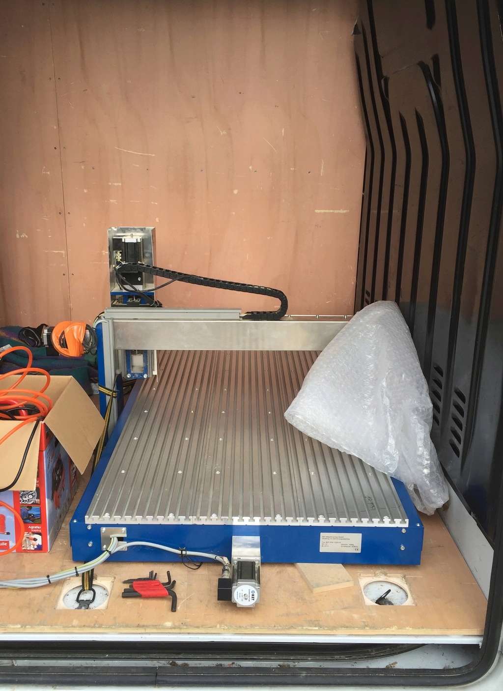

Il s'agira donc d'une PFE1000 d'occasion. Je dois la récupérer début aout. Le logiciel fourni est Galaad. Je viens de faire une installation sur l'ordinateur afin de le découvrir avec la Manuel.

Autre souci, plus actuel : le transport.
Je pars chercher la machine très prochainement. Pour cela je dois faire la location d'un utilitaire et parcourir 1400 km aller/retour. J'aurais bien retenu un 8m3, afin de diminuer les coûts de trajet. Quelqu'un connait il les dimensions d'un châssis de BZT PFE 1000 PX ? (1700x1200x850 ?) Son poids approximatif éventuellement ? La hauteur de table de travail de la pfe 1000 ?
Après réflexion, si je compte retenir un utilitaire 8m3, il me faudrait surélever une partie du châssis établi via des ancrages sangle en multiples points afin que le portique et le châssis puisse loger dans la longueur ; le portique passerait sous une partie du châssis surélevé. Je vais donc retenir un 11m3 qui apportera plus de souplesse pour le chargement de l'ensemble.

Comme prévu je suis donc allé récupérer la PFE. Un aller/retour à 700km de chez moi en 24h, une bonne dose de stress, une manutention qui fait son poids...
La PFE est déchargée et de nouveau sur son châssis. :-)
Malgré quelques petits accrocs lors du déplacement (le vendeur avait son atelier au 1er étage), la machine est en bonne état. Les cache du sont Z et du X nécessitent tout de même une recoupe pour l'un et une retouche pour l'autre, accrochés durant la manutention. Le châssis et le portique ayant quelques petits accros également je les reprendrai par la suite à la peinture.
Même si les photos ne le montrent pas car déjà nettoyée, elle était pas mal poussiéreuse. Les amas de graisse/suie sur les patins, glissières, vis n'étaient pas non plus trop importants. Néanmoins je soupçonne un faible entretien ; les graisseurs n'ont très certainement pas été trop utilisés. Premier étape donc le graissage. Si j'ai bien compris, une graisse au savon de lithium répondant de la norme kp2-k30 est celle recommandée ? Après quelques recherches sur le web, il semblerait que la correspondance en france de la norme KP2-K30 soit EP2, quelqu'un confirme ?
En ce qui concerne des graisseurs LUB, j'ai pu lire sur le sujet publié par Diomedea, qu'il était plus simple de remplacer celui d'origine pour adapter un autre embout pour le graissage , d'autres ont ils fait une manipulation du même genre ? des tétines en filetage M3, existent elles ?
Autre tâche, la table rainurée n'est pas épargnée. Certaines vis pour fixer les pièces sur la planche martyr ayant traversée, elles ont endommagé la table. Conséquence quelques petits trous bosselé. Je vais donc passer la défonceuse à ces endroits là afin de réaliser de petits surfaçages.

Belle machine, super tu vas l'apprécier.
Pour les petites marques sur la table en alu. je prendrais plutôt une petite lime douce et un peu d'huile de coude.
A la défonceuse tu prends plus un gros risque de bien marquer la table que d'effacer les marques.
L'alu se marque facilement même en faisant très attention, mais ça tu le sais déjà.

Oui, c'est ça.
+1
C'est un effet d'optique lié à l'objectif utilisé qui donne cette impression que le portique n'est pas // à la table ?

Ok, merci !
C'est assez étrange cet effet d'optique... On pourrait penser que le portique est voilé...
Enfin bon, ce n'est pas le cas! Je ne sais pas ce qui s'est passé. Même si les niveaux n'étaient pas encore réalisés, de mémoire, tout semblait plutot parallèle...:-)
Cette fin d'après midi, j'ai réalisé les premiers tests. Comme indiqué plus haut, j'utilise le logiciel Galaad. Lors du référencement de mes axes, le z n'a cessait de poser des problèmes et malgré le remplacement du contacteur. L'impression que durant sa descente, il ne l'enclenchait pas suffisamment et le déclaré comme non actif, voire à certain moment, butait sur la fin de course...:-( Belle Frayeur, vive le poussoir d'urgence! J'ai décidé de lui retirer une vis de le mettre un peu plus en biais afin qu'il soit contacter plus tôt. Le référencement suivant s'est bien déroulé. Cela parle à quelqu'un ? Dans la section calibrage, elle a toujours répondu correctement aux tests...
Pour la table rainurée, je suis donc passé sur les zones en question avec ma defonceuse afin de retirer les boursouflures. J'ai un petit peu marqué la table en effet mais sans équivalence avec l'épaisseur des boursouflures ; un tres faible retrait à quelques endroits.
Côté moteurs, j'entends parfois des sortes de grésillement à l'arrêt. Il ne s'agit pas toujours du même axe. C'est plutot aléatoire, des positions où l'un des moteurs produit un grésillement et dans une position c'est un autre ou rien etc.
Oui, c'est normal, ça dépend de la position d'arrêt du moteur.
Je ne connais pas Galaad, mais si c'est comme Mach3, tu dois pouvoir régler la vitesse de référencement. Si tu vas trop vite, le temps que la machine réagisse au clic du contact, tu a déjà tapé en buté. (pour ma part je référence à environ 100 mm/min, soit ~6% de la V maxi de mon Z)

La machine est en place et fonctionne régulièrement. Pour l'instant je me fais surtout la main sur différents petits projets et prototypes. Je viens de tester hier, l'usinage de la mousse plastazote, les résultats sont encourageants.
D'autres de mes petits travaux et protos :
Dernière image, la préparation d'un encastrement évier chanfreiné sur le contour. Ici pas question de prendre le Z avec le palpeur parce que le décalage est trop important je trouve pour des travaux de précision.
J'avais ouvert un autre sujet sur l'origine machine, d'autres photos sont présentes : http://www.metabricoleur.com/t12236-correspondance-entre-positionnement-des-axes-logiciel-et-table-a-rainures
Comparé à votre machine, la FPE100 est un petit gabarit :-), félicitation! Pour ma part, il s'agit de ma première et je dois dire que je suis super content. A une chose près, la broche est trop bruyante et n'a pas assez de couple à basse vitesse.
