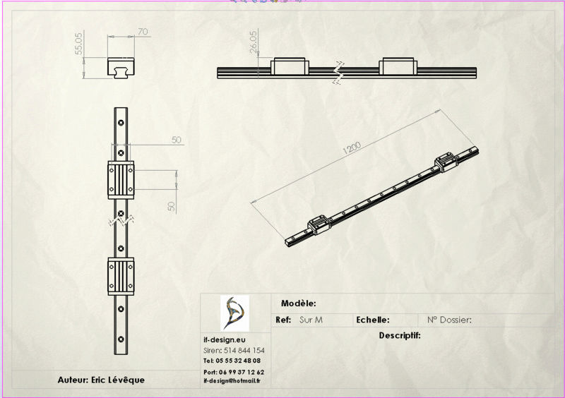

Les Rails Prismatiques dont deux qui font plus de 3m
L’ensemble Rail plus patins:
La Vis à Billes avec noix:
Voila, en gros j'ai tout les rails, je n'ai que 6 patins, et deux vis à billes.

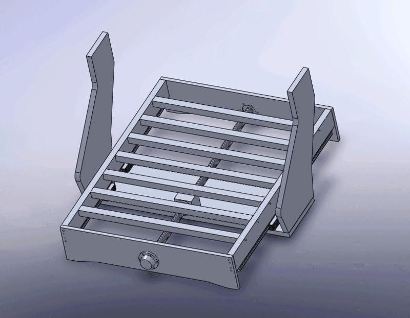

Voici une première modélisation, qui reprend le principe de ma PFE (avec ces défauts ).
Il faut dire que je fait ça a temps perdu (ce qui n'est pas peut dire quand on à un boulot à 35 heures et une entreprise)
Mon plan d'attaque serait d'acheter progressivement les éléments que je ne peut fabriquer en premier (moteur, carte Elec, etc...),
ensuite je dispose de pas mal de réserve de métal pour faire les petites pièces
puis terminer par les grosses pièces du portique.
Sur le plan modélisation, je compte renforcer de façon très importante la rigidité des montants en ajoutant des équerres extérieurs.
Je pense également a un autre moyen de fixation pour la poutre du X, j'ai un amis qui va avoir une fraiseuse et cela devrait conditionner les dimensions.(pour les perçages/alésages en bout)
Autre points important je compte, sur la poutre du X mettre un rail en façade et en bas et l'autre sur le dessus et a l'arrière de façon à répartir les efforts dans un écartement maximum.

Non, les épaisseurs seront différente en sachant que l'AU4G est moins rigide que l'acier.
Autre point les assemblages seront tous piétés (stub de 8mm) et montés avec des filets rapportés en M8 et M10 Hélicoïls .
Pour les montants la modélisation est de 30mm, soit le maxi que je peut avoir en plaques chez mon fournisseur.
Voila en tout cas le genre d'amélioration que je pense faire:
Et ça (en tout cas dans le principe)
Bon, il faudra soit améliorer le coté design soit mettre une tôle par dessus.
@++ Eric

Bonsoir Eric,
Pourquoi ne doublerais tu pas les épaisseurs? avec 2 X 30mm les bras du portique devrait être inébranlable!
Beau projet,
Beau projet,

Bonsoir JP
Je cherche à renforcer le bâti, mais sans doubler la facture en aluminium car un montant devrait me revenir à plus de 150 euros l'unité,
alors que les renforts environ 40€.
@++ Eric

Re: Projet Gros Portique CNC
Bonjour ou plutôt bonjoir
Voici quelques avancées sur la modélisation:
J'ai réduit l’écartement des deux montants car ma machine n'est pas assez longue pour l'usiner , j'ajouterais des paliers extérieurs qui compenseront le faite que la vis à bille du X dépasse, il faut dire que cela ne devrait pas être trop gênant d'usiner les cotés en diagonale mais pour le X je préfère rester aligné sur le Y.
Nota: les usinage en bouts seront fait avec une fraiseuse.
La où j'ai un doute c'est pour les réglages des deux rails du X, mais bon cela aussi devrais pouvoir se résoudre.
Sinon comme vous pouvez le voir, j'ai fait des modifs sur la rigidité des montants, bon c'est peut être pas super beau mais je cherche surtout l'efficacité tout en tenant compte des contraintes.
@++ Eric
@++ Eric
