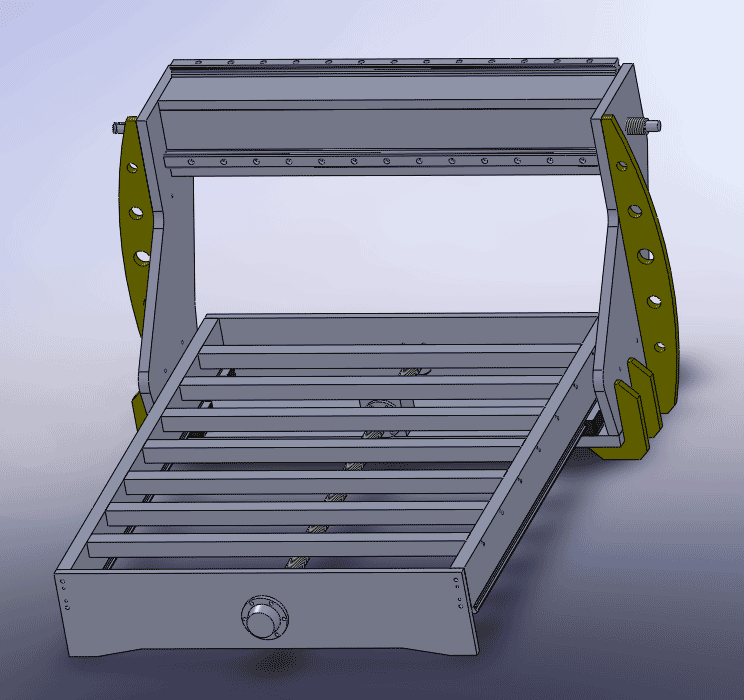

Voici quelques avancées sur la modélisation:
J'ai réduit l’écartement des deux montants car ma machine n'est pas assez longue pour l'usiner , j'ajouterais des paliers extérieurs qui compenseront le faite que la vis à bille du X dépasse, il faut dire que cela ne devrait pas être trop gênant d'usiner les cotés en diagonale mais pour le X je préfère rester aligné sur le Y.
Nota: les usinage en bouts seront fait avec une fraiseuse.
La où j'ai un doute c'est pour les réglages des deux rails du X, mais bon cela aussi devrais pouvoir se résoudre.
Sinon comme vous pouvez le voir, j'ai fait des modifs sur la rigidité des montants, bon c'est peut être pas super beau mais je cherche surtout l'efficacité tout en tenant compte des contraintes.

Re: Projet Gros Portique CNC
J'ai reçu un petit MP de Dimak2 que je partage avec vous car il me semble très intéressant:
J'invite d'ailleurs Frédéric a se joindre à notre discutions
En fait on voie que l'aluminium est quand même rigide
Si on fait le calcul avec 25 mm au lieu de 30 on a un résultat de 1 093 750 au lieu de 1 890 000 ( c'est presque deux fois plus)
ça donne quand même à réfléchir
Il se trouve qu'en plus j'ai diminuer l'épaississeur des montant à 25mm
Du coup je vais peut être bien utiliser la méthode de Frédéric
@++ Eric

Dimak2 a écrit:Eric,
Comme je ne lis pas tout les posts sur le forum, je ne sais pas du tout si tu as ces éléments ou pas bien sur.
Pour te repérer dans la rigidité quand tu veux comparer différents matériaux tu passes l'épaisseur au cube et tu multiplies par le module. Pour faire simple, module alu 70, module acier 210 (me semble en gpa)
30 d'alu : +30*30*30*70=1 890 000
20 d'acier : +20*20*20*210=1 680 000
Donc 30 d'alu un peu plus raide que 20 d'acier. Après, mais c'est dans d'autres domaines que les cnc, aussi je ne sais pas si ça peut s'appliquer, c'est de caissonner; tu utilises du plus mince, par exemple du 30 mais en 2x15 mm espacé par des renforts, c'est la technique du composite, reproduire "un tube" car ce qui se ramasse l'effort ce sont les "peaux externes" pas le centre.
Ca fait bien sur beaucoup plus de taf et d'autre part, je ne sais pas ce que ça peut donner au niveau vibratoire sur une machine. Avantage, tu peux loger du câble à l'intérieur etc...
Si par exemple tu as 15 mm d'alu, 40 mm de méplats et nouveau 15 mm d'alu (il faut bien sur fermer cette forme pour en faire un "tube"), tu as pas équivalent de 70 mm de plein mais t'en as une bonne partie.
Faut aimer percer et tarauder et ça fait pas mal d'usinage car les surfaces de références sont plus compliquées à usiner, c'est certain...
Ce n'est qu'une suggestion mais je ne sais pas si ça peut s'appliquer aux cn qui sont souvent en massif.
Bonne soirée,
Frédéric

Je suis d'accord avec vous, mais c'est pas tant la rigidité du montant pas lui même qui fait défaut sur la BZT, c'est surtout le manque de d'équerres de renfort car le problème est surtout l’inertie généré pas l'axe X qui engendre des fluctuations au niveau de la fraise
Au niveau du Y le problème se pose différemment:
Je pense que le fait que l'axe Z est important en terme de poids avec un puissant porta-faux lorsque le Z est en bas et que les rails du X son relativement rapproché font il y a un manque de rigidité.
Donc voila ce que j'ai prévu:
1 - Réduire l’épaisseur de 30 à 25 en ajoutant des équerres plus haute, ça fera pas comme un tube mais plutôt comme un U
2 - Comme montré plus haut mettre les deux rails à 90° l'un de l'autre et surtout le plus éloigné possible
3 - rigidifier également les plaques supportant la vis à bille du Y (traverses rouges)
Qu'en pensez vous ?
@++ Eric

Je suis d'accord avec le positionnement en angle droit des rails du X, difficile à expliquer mais on peut dire que çà augmente la distance entre les rails et le système de plaques et renforts en angle droit contribuent à la rigidité.
C'est le concept que j'ai utilisé sur toutes mes CNC :
http://f6fco.pagesperso-orange.fr/T1T1N3.htm
http://f6fco.pagesperso-orange.fr/CH4RL0TT3.htm
parce qu'à l'époque c'est ce qui me semblait le plus performant, même si çà augmente beaucoup la difficulté de réalisation et d'alignement de tous les éléments. Mais on ne construit une CNC qu'une fois, autant le faire correctement .
Je regrette un peu après coup le choix des rails ronds supportés, mais à l'époque c'est la bourse qui parlait
Par expérience, une fois que tu auras posés tous tes éléments du chariot mobile X/Z sur ton écran 3D, que tu auras défini tes courses et que sera venu le temps de l'optimisation, il y a des chances pour que tu puisses encore augmenter la distance entre les deux rails et ainsi améliorer la chose.

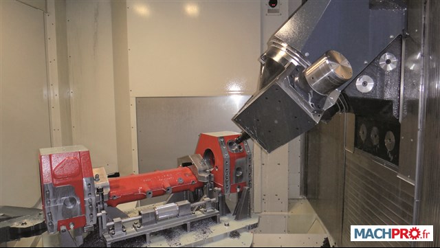

Pour ceux qui ne me connaissent pas, j'ai travaillé pendant environ 15 ans sur des centres d'usinages qui feraient pâlir la plupart des CNCistes du forum.
Genre:
- Huron GraffenStaden: CU horizontal 4 axes et 6 palettes (Num 760)
- Chiron 3 axes verticale table de 3m de long (Fanuc)
- Sigma 3 axes 2 palettes (Num 1060)
Heller 250, Heller 300, Heller 460, CU 4 axes horizontaux à 2 palettes (Siemens 840D)
sans compter les tours, tailleuse et rectifs cylindrique, etc....
La machine la plus impressionnante de l'usine c'est un Heller 5 axes FP14000, je n'ai jamais travaillé dessus mais c'est le même principe que les autres heller.
Voila des machines du boulot:
La deuxième est le Heller FP14000 5 axes avec sur la palette un pont de métro qui fait dans les 200kg.

@++ Eric
