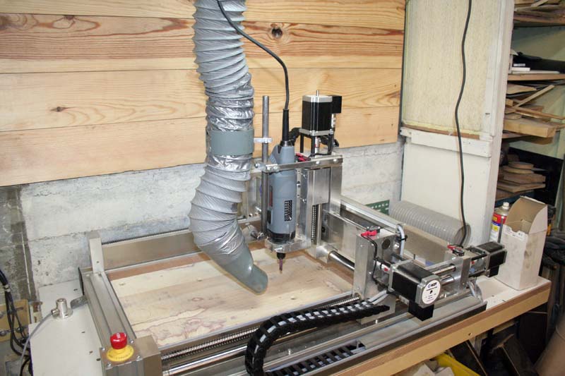

Ma 2ieme CN est arrivée mardi
Le lendemain, je l'ai rapidement mise en place et branchée pour vérifier qu'elle fonctionnait.
Après avoir enlevé le CP du coté de l'établi, je me suis aperçu qu'un pied était bouffé, suite aux inondations que j'ai eu il y a quelques années.
J'ai donc refait un pied .. et même ajouté une traverse pour soutenir le rayon qui n'était pas tenu par grand chose !!
j'ai apprécié ma nouvelle table de dégau faite pour la Lurem, et la petite modif apportée sous la table fait également bien son office en aspiration maintenant (plus d'info ICI)
Puis fabrication d'un support pour le clavier à partir de lames de plancher de 140 de large, aboutées puis retaillée. Les supports on été fait à la scie à ruban ; encore un outil que je ne regrette pas, tout comme la visseuse
Comme l'établi bougeait un chouilla, je lui en ai coupé l'envie avec une équerre en tôle de 5mm, qui fait aussi office de cache-misère

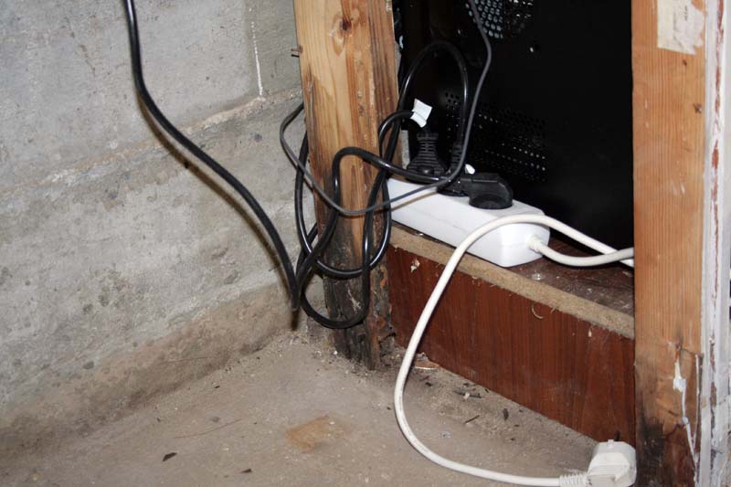

Et la suite des photos,
La partie "poste de commande" finie
Fixation de la machine à l'aide de crapauds et de tire-fonds
A l’arrière aussi, fixation au mur.
Le PC à changé de place, en grande partie à cause du manque de longueur du câble VGA ; mais peut être sera il mieux protégé comme ça ...

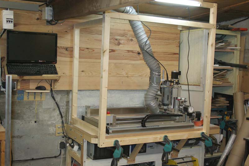

Re: CNC BZT PF 750P N°2
Aujourd'hui travail sur l'aspiration de la 2ieme machine.
Quelques cubes en alu, une barre de ferraille du tuyau VMC ...

Non non, pas du tout il passe entre les deux poutres du triangle (1/2 ferme)
C'est provisoire, je compte mettre un autre aspi dehors ... et demain j'attaque la cabine .... en principe

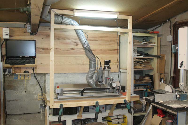

J'ai attaqué la cabine cet aprèm ... sans plans, j'improvise
Rabotage et dégauchissage de quelques bouts de pin à 45x45.
Puis coupe à la longueur ; j'utilise ici une rallonge de buté faite maison.
Assemblage à mi-bois, fait à la scie à ruban.
montage du grand cadre
Présentation en place
ajout du petit coté
à suivre ....

je viens de remarquer David, ton plateau souris, tu n'as pas peur qu'il soit un peu petit?
si tu fais tes plans dans l'atelier un peu petit peut etre?
nickel la cabine, on vois que tu as une nouvelle bosh
