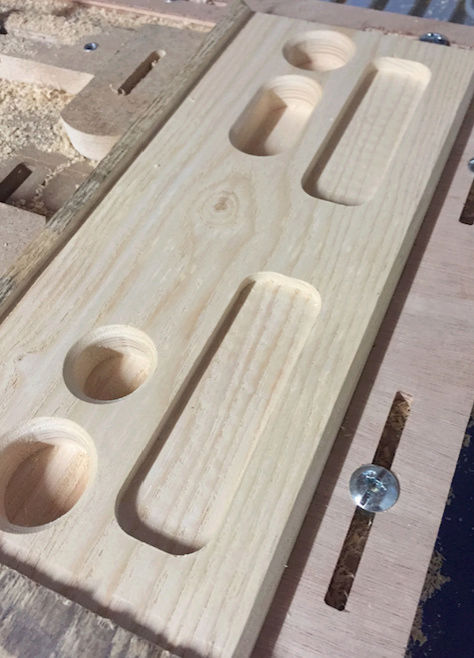

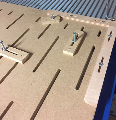

Pour ma part, j'ai retenu deux planches à rainures. La première en MDF 15MM, fixée en plusieurs point sur la table en plu, avec une butée interchangeable si nécessaire (X; Y) sur laquelle je suis passé avec ma fraise afin d'usiner précisément mon repère. J'ai donc ensuite recrée cette même butée sur ma planche à dessin sous Galaad. Il s'agissait au départ de ma planche martyr mais le temps de préparation et les conséquences soupçonnées de sa dégradation à l'utilisation, m'ont fait changer d'avis. La deuxième, mdf 3mm, beaucoup plus rapidement usinable et donc plus facilement interchangeable est donc la planche martyr. En attendant de démarrer l'aluminium, j'ai usiné quelques brides en MDF. Avec un bon serrage elles restent assez bien en place.
Voici quelques photos
![correspondance entre positionnement des axes logiciel et table à rainures Captur10](https://i.servimg.com/u/f97/19/52/22/79/captur10.jpg)
![correspondance entre positionnement des axes logiciel et table à rainures Captur11](https://i.servimg.com/u/f97/19/52/22/79/captur11.jpg)
![correspondance entre positionnement des axes logiciel et table à rainures Captur12](https://i.servimg.com/u/f97/19/52/22/79/captur12.jpg)
Voici un travail en butée :
![correspondance entre positionnement des axes logiciel et table à rainures Captur13](https://i.servimg.com/u/f97/19/52/22/79/captur13.jpg)
