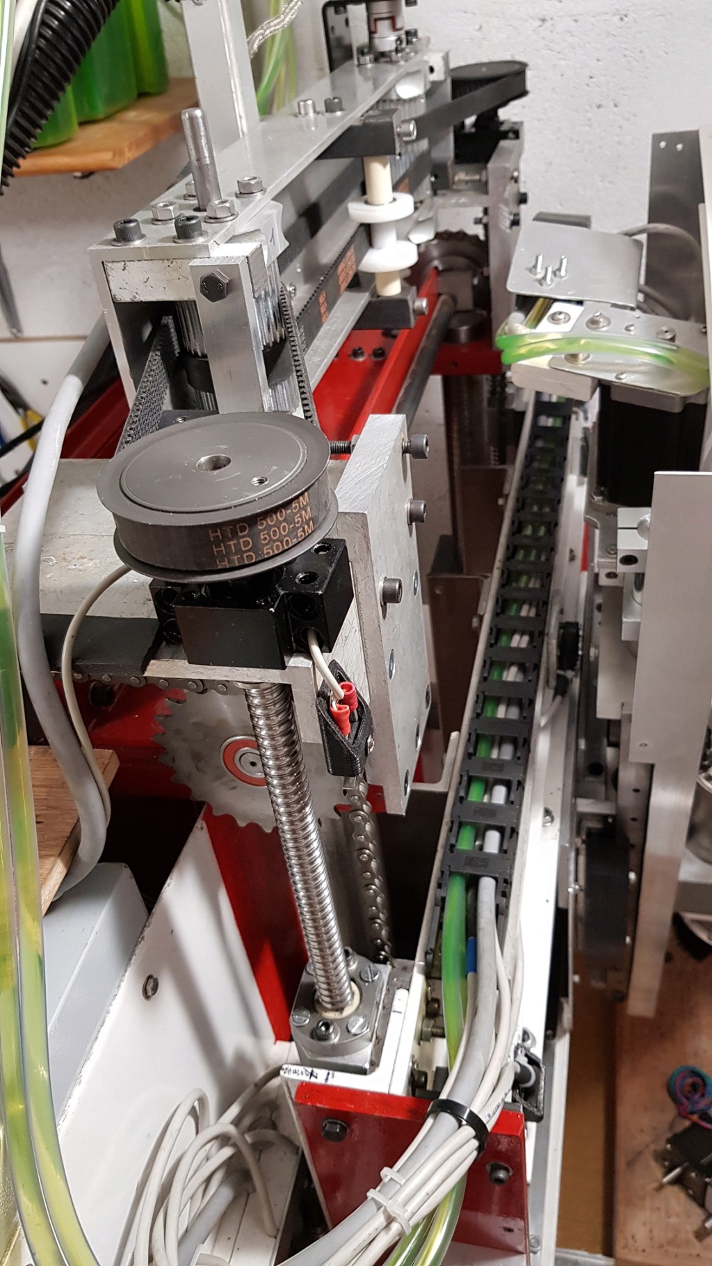

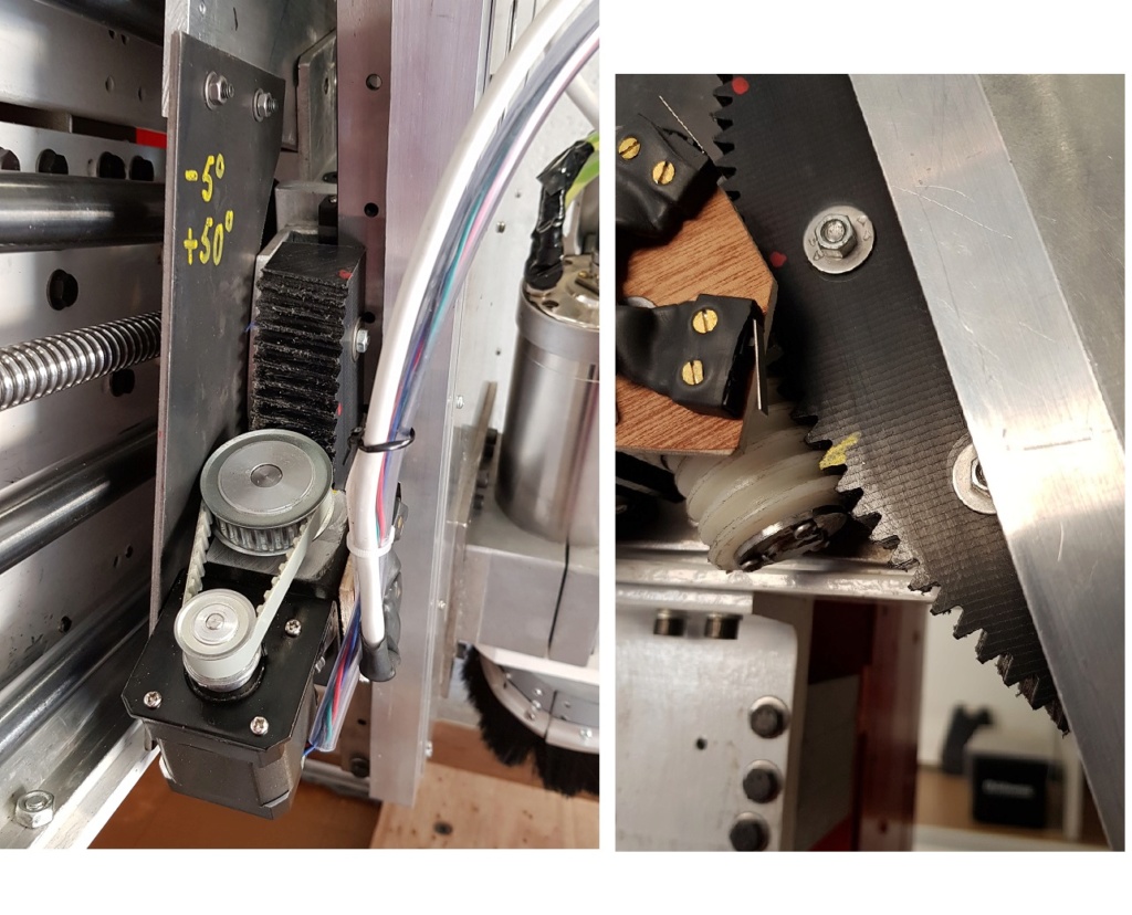

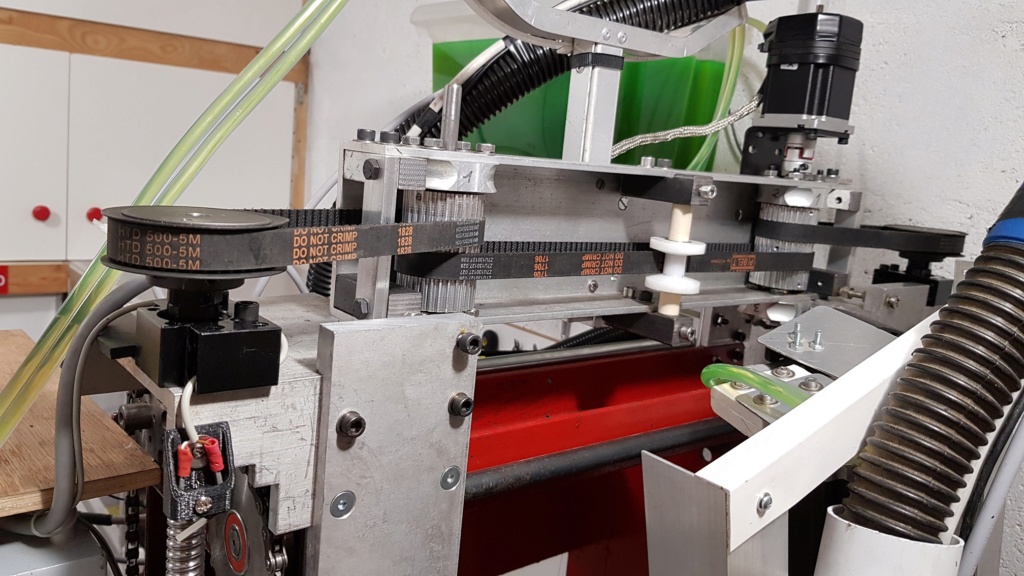

Evolution vers 5 et 6 axes avec ESS Empty Mécanisation 5ème axe
Message  rogerj Dim 26 Jan 2020 - 16:18
Jusqu'à présent j'utilisais ma CNC classiquement en 4 axes
L'axe Z est monté sur une glissière (axe Y) que je peut monter ou descendre manuellement pour augmenter la capacité de la CNC ou diminuer le porte à faux du porte outil
Pour l'usinage du plastique ou du bois tout fonctionne correctement
Par contre lorsque j'usine des métaux (à la rigueur l'alu ça va pour de faibles passes) je constate une flexion du porte outil d'où une perte de précision de 1 ou 2 dixième selon le travail dès que je mets un peu trop de porte à faux à l'axe Z
De plus quand je monte ou descend manuellement (avec un cric hydraulique) la glissière Y il me faut contrôler le parallélisme avant le serrage ou alors resurfacer légèrement le plan de travail
D'où l'idée de mécaniser ce déplacement de glissière Y en mettant une vis à bille 16mm à chaque extrémité et une liaison par courroie crantée avec réglage de tension pour être certain de la synchronisation des 2 vis à billes verticales, le tout commandé par un moteur Nema 24 avec une démultiplication de 0.75 car j'ai plus besoin de précision que de vitesse de déplacement  pour usiner des métaux
Je devrais ainsi avoir une glissière qui se déplace toujours avec un parallélisme rigoureux
De toute façon vue la distance de chaque vis à bille (entr'axe 650mm) un très léger écart de rotation du à l'éventuelle souplesse de la courroie crantée n'aura qu'une incidence quasi nulle sur la zone de travail centrale (largeur maxi 410 mm)
Pour info capacité utile (et courses utiles) Long 650 x larg 410 x haut 400, puissance broche 2.2kw refroidie eau
Je pourrai donc utiliser le mouvement mécanisé de monte et baisse de la glissière Y comme axe Z
Comme à la conception j'ai prévu que l'axe Z actuel puisse osciller de droite à gauche (pour l'instant cette oscillation est bloquée mécaniquement pour que l'axe Z reste rigoureusement perpendiculaire à l'axe Y) si je mécanise cette oscillation en la gérant comme un 5ème axe je devrais pouvoir usiner en contre dépouille ou faire des perçages obliques à différentes hauteurs et différents angles avec l'ancien axe Z devenu axe B linéaire ( la pièce pouvant aussi être montée si utile sur le plateau tournant 4ème axe A)
Pour l'instant j'ai bientôt fini la réalisation de la mécanisation de la glissière Y et je suis entrain de peaufiner la mécanisation de l'oscillation existante en réfléchissant bien à la rigidité du mécanisme et son verrouillage angulaire temporaire éventuel sans augmenter exagérément le poids (pas facile de faire peu encombrant, léger, rigide, précis ….). A moins que je n'utilise l'électronique que pour la précision de l'angle d'inclinaison avec blocage manuel
Ce serait surement plus simple, plus léger, plus fiable et plus rigide. Je n'ai pas encore trouvé le bon compromis.
Ou alors fabriquer un 5ème axe classique sur lequel repose l'axe tournant A et ne garder qu'une inclinaison manuelle de l'axe Z actuel pour certains travaux spécifiques où il y aurait avantage à incliner l'outil sans une précision rigoureuse (comme sur certaines fraiseuses classiques)
C'est la même électronique et même moteur nema. C'est peut être aussi plus classique à programmer avec un logiciel FAO 5 axes
Je pourrais aussi y aller par étape et avancer prudemment
Electroniquement le problème est réglé avec la 2ème BOB qui m'a donné la possibilité de gérer 4 axes supplémentaires (et ça fonctionne bien en essai 6 axes avec Mach3)
Ceci dit je profite de mon intervention mécanique pour ajouter des glissières plates sur l'actuel axe Z pour en augmenter la rigidité ce qui de toute façon quelle que soit la configuration utilisée sera appréciable
Ci-dessous photo de ma CNC actuelle avant modifs. Lorsque j'aurai fini le montage de la mécanisation de la glissière Y je mettrai de nouvelles photos détaillées
Mais, excusez-moi, pour l'instant je ne vais pas donner de détails sur la mécanisation de l'oscillation de l'axe Z tant que je ne suis pas certain que ce soit valablement exploitable
Autant je suis satisfait de mes travaux sur la glissière Y, autant je suis réservé sur ceux de l'oscillation Z
Si quelques uns d'entre vous ont une expérience intéressante je suis preneur

Les travaux de modifications avancent bon train
La motorisation de la traverse horizontale Y supportant l'axe Z est terminée et fonctionne tout à fait correctement pilotée par Mach3
Les efforts sont moindre que ceux que j'avais supposés et j'ai pu utiliser un moteur Nema 23 récupéré
Ceci dit grâce au driver Leadshine digital qui exploite parfaitement les ressources des moteurs pas à pas
J'ai fait un essai comparatif avec un driver classique chinois. Le Leadshine triple les performances du moteur par rapport au chinois
C'est impressionnant !!!
Evolution vers 5 et 6 axes avec ESS 20200314
Evolution vers 5 et 6 axes avec ESS 20200315
J'ai également renforcé la rigidité de l'axe Z en y ajoutant 2 glissières linéaires supplémentaires
Je n'ai pas eu de difficultés particulières pour aligner l'ensemble des 4 glissières sans durcir le mouvement contrairement à ce que je craignais
L'accroissement de rigidité est sensible
Evolution vers 5 et 6 axes avec ESS 20200212
En ce qui concerne l'oscillation de l'axe Z, après plusieurs essais j'ai opté pour une commande par secteur denté et vis sans fin commandée par un moteur nema 17 à fort couple et démultiplié par 2
J'attends la livraison de la fraise au module 2 n°8 pour usiner le secteur denté (diamètre primitif 360mm) et la vis sans fin à 1 filet
J'attends aussi la poulie crantée réceptrice et la courroie crantée pour terminer le montage
Chaque tour du moteur nema correspondra à une rotation de 1 degré de l'axe Z. Compte tenu des micros-pas la précision de l'oscillation sera largement suffisante.
Je prévois aussi un blocage manuel possible de l'inclinaison pour certains travaux
Evolution vers 5 et 6 axes avec ESS 20200316
Evolution vers 5 et 6 axes avec ESS 20200317
D'ici 1 mois environ toutes ces modifs devraient être terminées et je pourrais reprendre mes usinages divers et variés (et plus complexes que précédemment)
A suivre .....

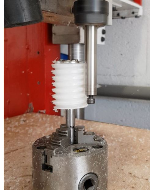

Usinage de la vis sans fin :
Cambam ne sait pas à ma connaissance gérer une course de l’axe Z synchronisé avec la rotation verticale d’un axe A donc parallèle à l’axe Z
Dommage car j’aurais pu incliner le porte broche de 5°6 et usiner le pas de vis avec la fraise au module sur la pièce verticale tournante
Il faut donc que la fraise tourne autour de la pièce verticale fixe en décrivant une hélice au pas de 6,283mm
Cela est tout à fait possible avec le plugin filetage de Cambam en choisissant un filetage extérieur
Après avoir confectionné un porte outil pour la fraise au module et monté celle-ci dans la broche je prends très vite conscience que ma fraise au module 2 d’un diamètre 60mm va creuser un sillon trop large en plongeant de 4.5mm sur le brut diamètre 36mm du fait de son diamètre extérieur 60mm (trop grand) qui va reprendre par derrière le filet usiné
Donc la solution consiste avec la fraise au module à usiner un gabarit du profil de 1 dent module 2 n°8 (pratiquement identique aux dents d’une crémaillère)
Puis dans un vieux tarot de 5mm fabriquer par meulage un grain HSS ayant le profil d’1 dent en contrôlant avec le gabarit
J’insère ce grain dans un barreau d’inox diamètre 12mm et j’obtiens une fraise au profil à 1 dent de diamètre théorique 22mm qui ne recreusera pas par derrière le filet usiné
Evolution vers 5 et 6 axes avec ESS Grain10
Avec le plugin filetage on peut travailler en plusieurs passes en changeant progressivement le diamètre théorique du trou
J’ai travaillé ainsi par passes de 1mm successives à 15000t/mn pour terminer sur un trou théorique de 27mm qui est le diamètre logique du noyau de la vis sans fin diamètre primitif –( 1.25x 2module) soit 32-(1.25x2x2)=27
Evolution vers 5 et 6 axes avec ESS Captur10
Le résultat obtenu est impeccable

Je viens de terminer la réalisation des 5ème et 6ème axes de ma CNC
Axe B linéaire (fait monter et descendre verticalement les axes Y et Z)
Axe C rotatif (fait osciller l’axe Z de -5° à +50° avec précision réelle 1/20 de minute d’angle)
Tout est maintenant opérationnel
Evolution vers 5 et 6 axes avec ESS 20200322
Axe X course 550mm
Axe Y course 570mm
Axe Z course 260mm
Axe B course 480mm
Axe A rotation + ou -360°
Axe C rotation – 5° +50°
Il m’aura donc fallu presque 2 ans de la conception à la réalisation finale, de quoi bien occuper une retraite enthousiaste !! (Surtout que je n’avais jamais touché à une CNC)
Ces 5ème et 6ème axes m’ont donné beaucoup de travail pour les incorporer sur l’existant pour qu’ils soient robustes, très précis, relativement légers, faciles d’entretien et dotés de toutes les sécurités (et évidement pilotables par Mach3)
Heureusement que je les avais prévus dès le départ sinon cela aurait été pratiquement impossible
Reste quelques finitions et blindages (livraisons fournitures retardées pour cause coronavirus)
Pour le 6ème axe j’ai opté pour 1 vis sans fin et secteur denté module 2 en plastique PH100 qui s’avère très robuste à l’usage et sans aucun jeu. Je pourrais toujours en usiner en métal s’il le faut
Evolution vers 5 et 6 axes avec ESS 20200323
Les positions angulaires remarquables 0°, 15°, 30°,45° de l'axe Z peuvent être solidement verrouillées mécaniquement si nécessaire, les autres positions pouvant être durcies par friction
Ceci dit pour des travaux courants sur bois ou plastique il n’y a pas besoin de verrouillage ni durcissement
Le moteur Nema 17 Quimat est suffisant pour assurer une rotation de qualité à condition d’être piloté par un driver Leadshine digital DM542EU(V2.0)
