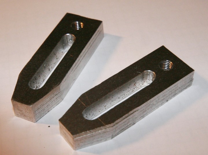

Merci pour le tuyau David, je vais faire comme ça. Aujourd'hui je me suis attaqué au système de lubrification "NOGA", j'ai tout monté (voir photo) mais quand j'ai voulu raccorder au tuyau du compresseur, je suis tombé sur deux raccords qui ne s'accouplent pas (ne rigolez pas, c'est la terme exacte ). Donc je cherche un type de raccord qui serait comme sur la photo ci-joint. Ne me demandez pas quel diamètre, je n'y connait rien en pneumatique.
Et voilà l'installation du NOGA
et enfin un petit essai vite fait, mais bof! à affiner avec le temps.

Pas mal les pièces alu

C'est ma CN avec des fraises série 500 de chez http://www.sifram.fr/Fraise/fraise-carbure/fraise-2-dents#, un peu plus cher mais jamais de pb et elles durent à moins de rencontrer un obstacle.
Je n'ai pas d'actions, une boite sympa qui commande des fraises à l'unité même pour un particulier, maximum 48 heures de délai et il donne les bonnes conditions de coupe.
Bon avec nos micros CN en vitesse on plafonne vite. La fraise est donnée pour 30m/Mn !!!!
