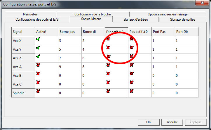

Re: Montage contrôleur Sorotec en Kit
ça y est j'ai trouvé l'erreur (enfin les erreurs!)
1°) dans la configuration des ports E/S, il faut cocher "contrôle série événementiel" pour activer le port série. Cocher le port actif n'est pas suffisant, ensuite il faut exécuter le petit programme Test des drivers qui se trouve sous la racine du dossier de Mach3. Il va tester les drivers et vous dira si oui ou non la fréquence du noyau est bonne. Si ce n'est pas le cas il faudra l'augmenter par exemple de 25 à 35khz et recommencer le test. Ensuite il faut appuyer sur appliquer et surtout ne pas oublier de redémarrer Mach3 pour que ce soit pris en compte (le fait de cliquer sur "appliquer" ne suffit pas dans ce cas là).
![Montage contrôleur Sorotec en Kit - Page 2 Activa10](https://i.servimg.com/u/f68/19/36/91/94/activa10.jpg)
2°) la communication entre le PC et le contrôleur ne fonctionnait pas mais il reconnaissait le port // sur le PC. J'en ai donc déduit qu'il s'agissait de la liaison entre les deux. Soit le câble fourni était défectueux soit c'était la nappe à l'intérieur du contrôleur. j'ai branché la prise // fourni directement sur la carte breakout et bingo! la liaison s'est établie. Ensuite ce n'était que des réglages courants qui donnaient ça :
![Montage contrôleur Sorotec en Kit - Page 2 Signau17](https://i.servimg.com/u/f68/19/36/91/94/signau17.jpg)
![Montage contrôleur Sorotec en Kit - Page 2 Signau18](https://i.servimg.com/u/f68/19/36/91/94/signau18.jpg)
![Montage contrôleur Sorotec en Kit - Page 2 Signau19](https://i.servimg.com/u/f68/19/36/91/94/signau19.jpg)
![Montage contrôleur Sorotec en Kit - Page 2 Signau20](https://i.servimg.com/u/f68/19/36/91/94/signau20.jpg)
![Montage contrôleur Sorotec en Kit - Page 2 Sortie11](https://i.servimg.com/u/f68/19/36/91/94/sortie11.jpg)
j'ai désactivé tous les "Actif à 0" et Dir actif à 0 et Step actif à 0 sauf pour la pompe de charge là j'ai pas osé
quand je recevrai la machine je referai des essais, mais déjà le palpeur est reconnu et les home également.
vous pouvez exécuter le programme de test de la configuration qui se trouve dans Mach3 dans le menu "opérateur" --> vérifier la configuration.

Mouai ! ... je ne sais pas ce qu'est ce "contrôle série événementiel" ... et je ne vois pas en quoi tu en a besoin
.. d'ailleurs il est pas coché chez moi et ça fonctionne
mystère.

Je ne sais pas pourquoi non plus mais ce qui est sûr c'est que lorsque je le décoche ça ne marche plus
Dans les prochains jours je vais poursuivre ce post avec l'arrivée de la machine, en attendant sache que j'apprécie énormément ta disponibilité c'est sans aucun doute ce qui permet d'oser et d'avancer pour bon nombre d'entre nous.

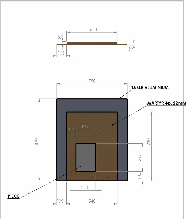

J'ai regardé le sujet de David sur le référencement des axes, j"ai réussi à faire les origines/limites, mais même si je comprends le concept, concrètement avec Mach3, je suis un peu perdu.
Alors si quelqu'un pouvait m'aider ce serait sympa.
Pout info j'ai un martyr de 22 mm d'épaisseur et de 540 x 730 mm en contreplaqué, mais en ilage c'est beaucoup plus parlant
![Montage contrôleur Sorotec en Kit - Page 2 Sans_t11](https://i.servimg.com/u/f84/19/36/91/94/sans_t11.jpg)
Voilà!
A°
Philippe
Merci à vous deux pour vos commentaires. Bon, j'ai pas fait grand chose si ce n'est que j'ai testé le palpeur et cela ne fonctionnait pas. La broche descendait mais ne s'arrêtait pas au contact du palpeur et donc, commande d'un nouveau palpeur
J'ai installé le martyr contreplaqué de 22mm et maintenant je voudrais faire un essai mais je ne sais pas trop comment m'y prendre entre les référencements machine et pièce, dans quel ordre, le zéro en Z ( vu qu'il y a un martyr de 22mm), etc...
Voilà!
A°
Philippe
