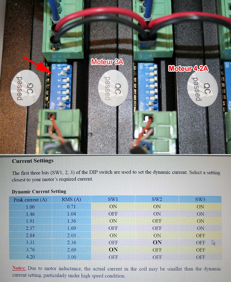

mais surtout je ne sais pas comment régler les petits switch au dessus des M 542. Quelqu'un peut peut-être m'aider?
PFE rehaussée ou non ?  (donc moteurs 6A ou 4.2A)
PS: crée un nouveau sujet pour ta machine histoire de ne pas tout mélanger Wink ... et met ne photo de ce que tu a reçu ... c'est un contrôleur en Kit ?

Message  dh42 Mar 26 Jan 2016 - 0:47
Le M542 réglé pour 4.2A, 1/8 de pas, 1/2 courant de maintient (driver de droite)

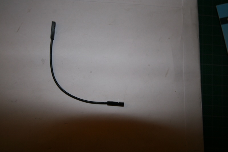

Message  Goodpapounet Mer 27 Jan 2016 - 19:24
Au fait j'ai trouvé ça dans la boite et je nesais pas ce que c'est????
A+Montage contrôleur Sorotec en Kit Img_5911

Message  dh42 Mer 27 Jan 2016 - 21:19
Au fait j'ai trouvé ça dans la boite et je ne sais pas ce que c'est????
A vue de nez, je dirais que c'est je jumper qu'il faut ajouter sur la break out board si tu veux piloter la machine en USB avec Galaad.

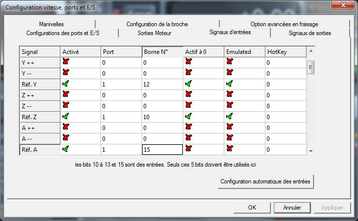

Bon j'ai branché et allumé le contrôleur et voilà ce qu'il se passe.
sur l'ensemble, tout à l'air de fonctionner des LEDs verte partout.
Sur la carte Breakout :
Led 1 - power  - allumée verte
Led2 - Charge pump - allumée verte
Led3 - Drive fault - éteinte
Led4 - E-stop - éteinte (*)
du côté des relais 1 et 2 : aucune led d'allumée.
Les relais 1 & 2 de la broche et de l'arrosage ne fonctionne pas  scratch
sur la face AV du contrôleur les Leds 1 & 2 sont allumés en vert. Les autres sont éteintes.
La led 1 c'est l'allumage (power)
La led 2 le watchdog : dans la documentation ils disent que si cette led est allumée cela signifie que la carte Breakout est dévérouillée  scratch (je ne sais pas comment l'interpréter).
(*)note: j'ai été obligé de ponter les deux entrées sur la breakout du E-stop en X2 car cela m'allumait la Led 4 (rouge)et deux drivers sur trois ne fonctionnait pas (les leds verte des drivers étaient éteinte en X et Y)... scratch

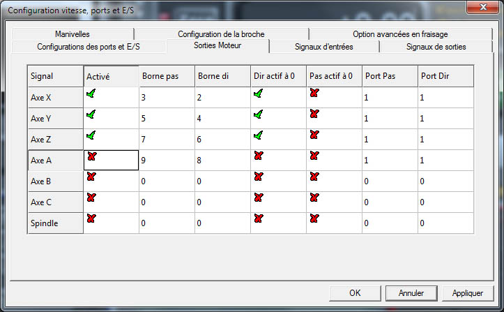

Dans Mach3 :
après avoir branché le palpeur sur la DB9, un voyant vert s'est allumé dans Mach3 à côté de palpeur dans la fenêtre diagnostique.
auparavant j'avais reconfiguré les E/S comme suit :
Montage contrôleur Sorotec en Kit Config10
d'après la documentation de la Breakout que m'a fourni David.
Mais là le bouton Arrêt d'urgence reste bloqué sur actif, je ne peux plus l'enlever...  What a Face

Message  dh42 Ven 29 Jan 2016 - 1:36
Enfin je redis ce que j'ai déjà dit sur un autre post (resté sans réponse) la position des jumpers sur la carte est la suivante
Je ne connais pas les n°, regarde simplement si ça correspond à l'image
http://www.metabricoleur.com/t9971p100-projet-d-achat-portique-cnc-bzt#202892
Décoche tous les Emulated, c'est pour simuler les contact au clavier, mais ça désactive les "vrais"
Tu n'a pas besoin de mettre un Ref A, à moins que tu n'ai un switch aussi sur le 4ieme axe ?
Peut on voir la suite des entrées ? (le E stop et le palpeur)
Inverse active low dans la ligne Estop

Message  Goodpapounet Ven 29 Jan 2016 - 18:45
voici comme tu me l'as demandé les captures d'écrans dans Mach3
Montage contrôleur Sorotec en Kit Signau10
Montage contrôleur Sorotec en Kit Sortie10
Montage contrôleur Sorotec en Kit Signau15
Montage contrôleur Sorotec en Kit Signau16
Montage contrôleur Sorotec en Kit Signau14
voilà, j'ai enlevé le jumper entre 1 et 2 et le second voyant vert s'est éteint.
Le problème de l'arrêt d'urgence, je l'ai réglé en désactivant le Actif zéro dans les signaux d'entrées
je n'ai toujours pas de liaison LPT (toujours le même message cité plus haut) j'ai changé d'ordinateur
et ça fait pareil. Pourtant on dirait qu'il dialogue car j'ai lancé un programme dans Mach3 et de temps en temps la led
correspondant au watchdog sur la carte Bob s'allumait. Quand j'arrêtais le programme à l'aide de la touche "Arrêt"
Cette led s'éteignait définitivement... je comprends plus rien scratch
