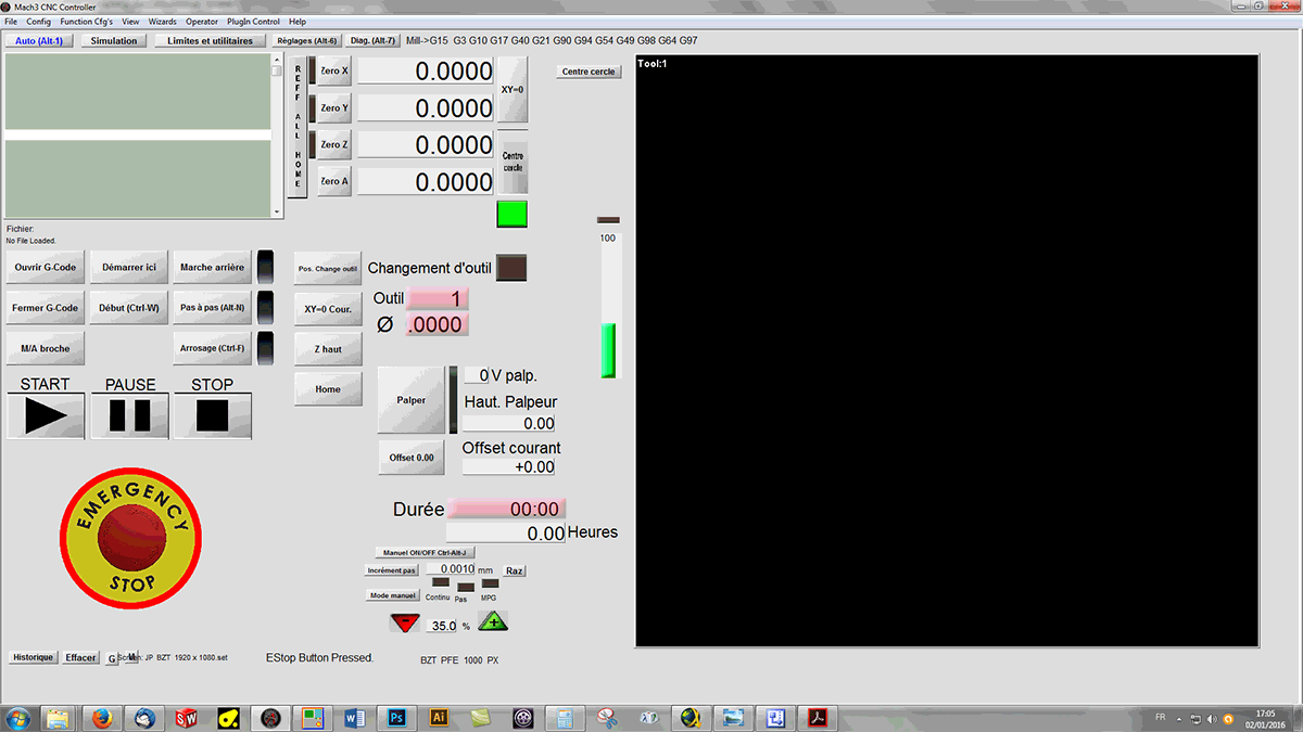

Mais là j'ai un gros problème... Je ne vois plus que ça:
télécommande type ramses...  - Page 4 Captur45
Impossible de voir la page de MachScreen! C'est survenu après plusieurs plantages.

Message  diomedea Ven 1 Jan 2016 - 18:26
dh42 a écrit:... rédémarre le PC, ça peut peut être régler le pb.
C'est déjà fait, mais rien...
Je vais le réinstaller pour voir...

Message  diomedea Sam 2 Jan 2016 - 7:51
Voici exactement ce qui c'est passé.
J'avais remarqué qu'à chaque tentative, MS créait un fichier dans le dossier Mach3.
télécommande type ramses...  - Page 4 Captur49
En tentant d'ouvrir un de ces fichiers, Windows ouvre cette fenêtre:
télécommande type ramses...  - Page 4 Captur50
En sélectionnant "Sélectionner un programme..." ...
... j'ai pu ouvrir MS...
télécommande type ramses...  - Page 4 Captur51
... mais en tentant d'ouvrir un fichier, rebelote!
télécommande type ramses...  - Page 4 Captur52
Et là, j'ai remarqué que, comme Cyrille, il s'était ouvert dans la barre de tâche:
télécommande type ramses...  - Page 4 Sans_t19
Et depuis, je n'ai plus eu de problème!
Cyrille6901 a écrit:Avec les transformations ingénieuses de David et ton sens de l'esthétique, vous allez nous faire un screenset de luxe Very Happy
Pour l’instant j'en suis là...
télécommande type ramses...  - Page 4 Captur53
Effectivement, il plante assez souvent.
Bonne journée,

Message  diomedea Dim 3 Jan 2016 - 16:48
Quelques news...
Visiblement, il y a des trucs qu'ils ne faut pas faire! genre essayer certain copier collé, d'une version vers l'autre...
Après un nouveau gros plantage, j'en suis à ce stade:
télécommande type ramses...  - Page 4 Captur54
J'ai donc voulu voir ce que ça donnais sur le terrain, et là j'ai ça:
télécommande type ramses...  - Page 4 Sans_t21
En dehors des flèches du clavier inopérantes, les boutons "REF ALL HOME" et  "SOFT LIMITS" ont disparus, et le coup de poing est remplacé par un gros carré vert clignotant...
N'ayant pas pu bouger les axes, je n'ai pas été plus loin que le test de "Palper", ça marche!
Y'a encore du boulot! What a Face
Avant que MS ne replante, j'ai eu ce message:
télécommande type ramses...  - Page 4 Captur55
Il n'a pas du tout aimé!
Autrement j'ai eu ce message quand j'ai désinstallé MS:
télécommande type ramses...  - Page 4 Captur56
Voila la situation...

Message  diomedea Dim 3 Jan 2016 - 17:39
dh42 a écrit:... et que tu a tout simplement oublié de copier les images que tu a utilisé ...
Quel c*n! What a Face
A par ça, W7 marche très bien!  Very Happy
télécommande type ramses...  - Page 4 Empty Re: télécommande type ramses...
Message  diomedea Dim 3 Jan 2016 - 17:57
C'est le boulet... What a Face
Tout marche! cheers
télécommande type ramses...  - Page 4 Sans_t22
'suffisait de pas en oublier le moitié! Et pour les flèches ne pas oublier de passer en manuel Embarassed
Par contre je ne me rappelle plus comment faire pour le mettre à la bonne taille d'écran.
Voila, reste plus qu'à peaufiner tout ça...

Message  diomedea Dim 3 Jan 2016 - 18:57
C'est encore moi...  What a Face
Voila:
télécommande type ramses...  - Page 4 Captur58
