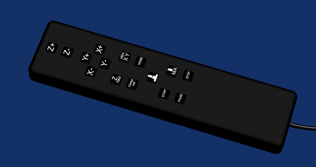

Alors, voila ou j'en suis...
J'ai donc passé commande de 15 BP de ce type: http://www.lextronic.fr/P5386-bouton-poussoir-carre-75mm---noir.html et une plaque de ce type: http://www.lextronic.fr/P30008-plaque-a-bandes-cuivrees-100x200-mm.html
J'aimerais installer tout ça dans une coque en matière plastique.
Chaque touche sera gravée, puis la gravure remplie de peinture blanche. Il me reste à résoudre le problème du contacteur à trois positions: Rapide/incr.pas/pas à pas
A suivre...

Re: télécommande type ramses...
Un inter à glissière 3 positions ?
Ou simplement 2 boutons de plus comme moi.
c'est pas "Rapide/incr.pas/pas à pas", c'est:
- avance normale (= fleche seule) donc position OFF de l'inter
- rapide (= flèche + maj) -> circuit 1 de l'inter
- pas à pas (= flèche + ctrl) -> circuit 2
le "incr.pas" de ma commande, c'est ce qui change l'incrément de pas du mode pas à pas (0.02, 0.05, 0.1 etc ...) et la il faut un bouton, pas un inter
(le bouton incrément pas sur l'image)

Salut David,
Je ne connaissais pas le raccourci, Ctrl+flèche!
Ok, il faut donc que je trouve un inter 3 positions + rajouter un BP...
EDIT:
Voila pour l'inter 3 position c'est bon, j'en ai trouvé un dans mon bric à brac!
Reste à rajouter un BP...

Ce qui vas te manquer, c'est un moyen de mettre à 0 les afficheurs du X et du Y (pour le Z c'est fait automatiquement par le palpage)
Peut être peux tu faire comme moi, utiliser la touche Ctrl (donc mode pas à pas) comme touche de seconde fonction. (mais pas avec un des boutons Flèche bien sur)
C'est super pratique pour tangenter ..

Elle y est déjà!dh42 a écrit:Ce qui vas te manquer, c'est un moyen de mettre à 0 les afficheurs du X et du Y (pour le Z c'est fait automatiquement par le palpage)
Je prends note pour Ctrl+flèche!

Alors sur la mienne, le Zéro XY, ce n'est pas la mise à 0 des axes mais ça envoie les axes au 0,0 en YX (et le Z en haut) = bouton "XY=0 cour." de mon interface.
Pour la mise à 0 des axes, il vaut mieux pouvoir faire le 0 séparément en X et en Y, c'est plus pratique, car souvent tu tangente en X, tu met à 0, puis tu te déplace pour tangenter en Y et tu met Y a 0. Mettre les 2 à 0 en même temps ne marche que si tu peux prendre ton 0 sur les 2 axes à la fois.(par exemple avec une pointe que tu met à l'angle, mais ce n'est pas aussi précis)
A suivre...
Pour avoir testé cette méthode, je pense qu'il est très difficile d'obtenir un résultat propre et net en remplissant de peinture, puis en enlevant le surplus... soit on en enlève trop, soit pas assez...
Moi j'aurais pris des touches blanches, puis je les aurai peintes à la bombe noire et ensuite gravées avec une fraise en V.
Un imprimé sur papier autocollant recouvert d'un film plastique (genre couverture pour livres) donne également de très bon résultats. (résolution bien meilleure qu'en gravure, à cette échelle là).
Cordialement. Cyrille

Même pas, il peut être mis comme seconde fonction d'un autre bouton vu que justement on utilise déjà la touche Ctrl (donc l'inter pas à pas) ; par exemple, inter sur pas à pas + bouton Home pourrait être le raccourci pour le bouton incrément pas.

Cyrille, en fait sur la modélisation ce sont des autocollants!
Oui, j'avais bien vu: "GOTO=XY", mais j'ai envie de conserver le "zéro XY"dh42 a écrit:Alors sur la mienne, le Zéro XY, ce n'est pas la mise à 0 des axes mais ça envoie les axes au 0,0 en YX (et le Z en haut) = bouton "XY=0 cour." de mon interface.

bon, après le support je me remets à la télécommande, et ça commence mal...
Je n’arrive pas à aller plus loin!
Pour le reste, j'ai un peu retravaillé la télécommande proprement dite, et finalement je vais la faire en bois.
A suivre...

diomedea a écrit:Bonjour à tous,Oui, j'avais bien vu: "GOTO=XY", mais j'ai envie de conserver le "zéro XY"dh42 a écrit:Alors sur la mienne, le Zéro XY, ce n'est pas la mise à 0 des axes mais ça envoie les axes au 0,0 en YX (et le Z en haut) = bouton "XY=0 cour." de mon interface.
Salut les gars
Je suis ce sujet comme beaucoup d'autre dans l'ombre, car je peux être intéressé plus tard
Une petite remarque:
Sur les machine 3D de mesure, le retour à zéro des axes, soit le déplacement vers le haut en Z et au fond à droite pour le X et Y) sur les LH Wenzel, s'appel le "Home" ... le retour à la maison, voir le "parking" pour d'autre marque, et il est souvent représenté par une maison ... si ça peut faire avancé vos cogitation ...
