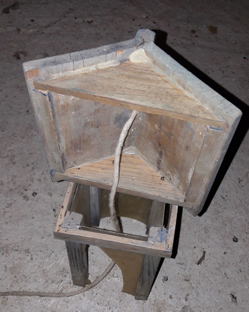

euhhhh comment dire, y'a ptet quand même encore quelque chose a en tirer
![ça m'aurait fait de la benne que tout cela finisse a la peine, mais maintenant, que vais-je en faireuuuh - Page 6 20200121](https://i.servimg.com/u/f72/17/85/07/92/20200121.jpg)
![ça m'aurait fait de la benne que tout cela finisse a la peine, mais maintenant, que vais-je en faireuuuh - Page 6 20200120](https://i.servimg.com/u/f72/17/85/07/92/20200120.jpg)
non ??
meuh si, y'a des chutes et des brolles qui ne demandent qu'a passer du carton a l'air libre
déjà une chute de PER et une vieille équerre avec un bout de bois
![ça m'aurait fait de la benne que tout cela finisse a la peine, mais maintenant, que vais-je en faireuuuh - Page 6 20200122](https://i.servimg.com/u/f72/17/85/07/92/20200122.jpg)
un peu de pliage de tole alu pour l'étanchéité de la toiture
![ça m'aurait fait de la benne que tout cela finisse a la peine, mais maintenant, que vais-je en faireuuuh - Page 6 20200123](https://i.servimg.com/u/f72/17/85/07/92/20200123.jpg)
Encore du pliage, quoique, y'avait déjà un pli de fait
et du PVC et altu en lambeaux, enfin les lambeaux sont restés sur la fraiseuse
avec un plan au centième sur les pièces
![ça m'aurait fait de la benne que tout cela finisse a la peine, mais maintenant, que vais-je en faireuuuh - Page 6 20200124](https://i.servimg.com/u/f72/17/85/07/92/20200124.jpg)
Recyclage des vis inox qualité "déco"
celles venues avec mon imprimante 3D anetA6, juste bonnes pour la déco, un coup de tournevis en trop et hop, l'écrou est devenu rondelle
![ça m'aurait fait de la benne que tout cela finisse a la peine, mais maintenant, que vais-je en faireuuuh - Page 6 20200125](https://i.servimg.com/u/f72/17/85/07/92/20200125.jpg)

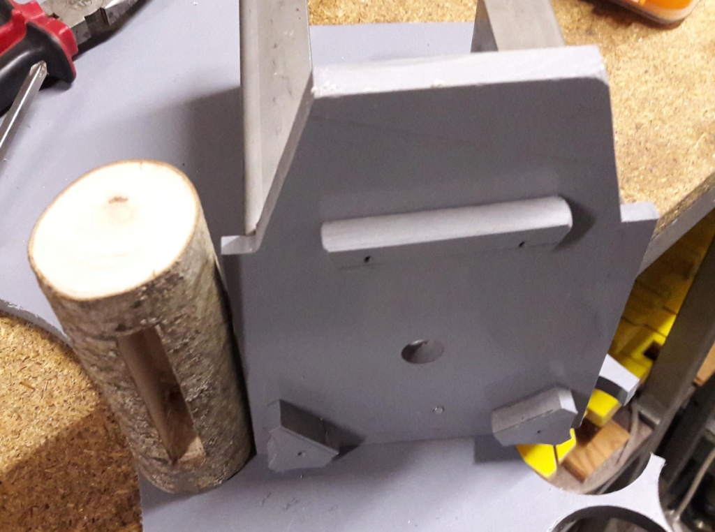

et encore des chutes de chutes pour faire les pieds
Un véritable assemblage a mi bois, du mi bois, mi pvc
![ça m'aurait fait de la benne que tout cela finisse a la peine, mais maintenant, que vais-je en faireuuuh - Page 6 20200126](https://i.servimg.com/u/f72/17/85/07/92/20200126.jpg)
un perchoir digne d'un député ou d'un sénateur
Presque fini
![ça m'aurait fait de la benne que tout cela finisse a la peine, mais maintenant, que vais-je en faireuuuh - Page 6 20200127](https://i.servimg.com/u/f72/17/85/07/92/20200127.jpg)
Manque de quoi faire "couler" le grain
heureusement, il y avait un couvercle de boite de vis qui attendait sagement le recyclage
![ça m'aurait fait de la benne que tout cela finisse a la peine, mais maintenant, que vais-je en faireuuuh - Page 6 20200129](https://i.servimg.com/u/f72/17/85/07/92/20200129.jpg)

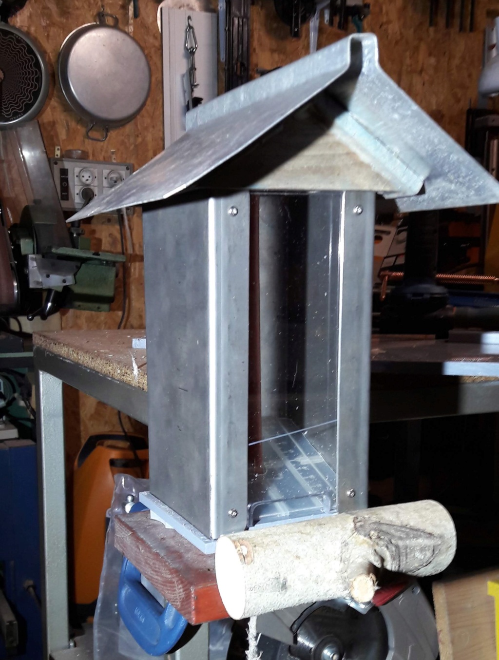

comme ça j'ai même une indication du niveau avec la graduation
![ça m'aurait fait de la benne que tout cela finisse a la peine, mais maintenant, que vais-je en faireuuuh - Page 6 20200128](https://i.servimg.com/u/f72/17/85/07/92/20200128.jpg)
Test a l'atelier
![ça m'aurait fait de la benne que tout cela finisse a la peine, mais maintenant, que vais-je en faireuuuh - Page 6 20200130](https://i.servimg.com/u/f72/17/85/07/92/20200130.jpg)

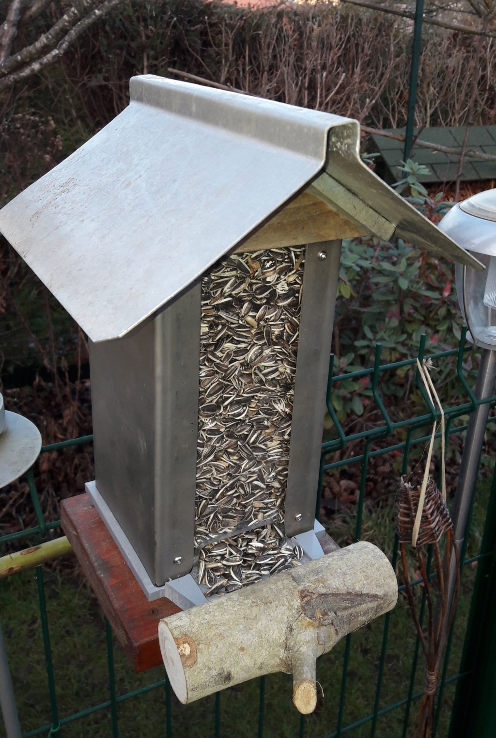

Mais personne n'est venu se percher . . .
Alors je l'ai foutu dehors, ras me bol de bricoler pour des quetsches après tout, mon atelier est assez encombré comme cela
![ça m'aurait fait de la benne que tout cela finisse a la peine, mais maintenant, que vais-je en faireuuuh - Page 6 20200131](https://i.servimg.com/u/f72/17/85/07/92/20200131.jpg)
PS : j'ai pas encore jeté "les restes" il y a avait quand même 3 bouts de plexy quasi neufs a peine jaunis, et 4 tasseaux de bois, facile du 15x15mm en 150mm de long
Test a l'atelier

Joli ta mangeoire, tu es parit de loin![:smiley: 😃](https://cdn.jsdelivr.net/emojione/assets/png/1f603.png?v=2.2.7)

Sympa !
Il est probable que sans la chute de départ le même résultat aurait été obtenu plus rapidement, non ?
L'Ankou- complétement accro
- Messages : 3346
Points : 3497
Localisation : 56130 FEREL
Re: ça m'aurait fait de la benne que tout cela finisse a la peine, mais maintenant, que vais-je en faireuuuh
L'Ankou a écrit:Sympa !
c'est pas faux
- Messages : 3658
Points : 4239
Un élevage à des fins alimentaires ? ...
- Messages : 5026
Points : 5946
FMJ a écrit:Un élevage à des fins alimentaires ? ...![]()
tout a fait, alimentaire mon cher watson, je compte sur eux pour surveiller et nettoyer mon potager cet été des vermines qui en veulent à mes légumes

Avejunkdealer a écrit:tout a fait, alimentaire mon cher watson, je compte sur eux pour surveiller et nettoyer mon potager cet été des vermines qui en veulent à mes légumes![]()
donnant donnant![]()
Sinon .......
Pas bête ! Et pas cher ! Et écolo !

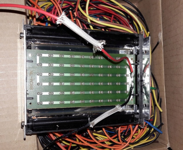

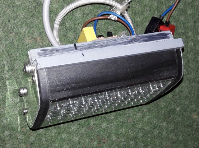

j'arrete plus de pas jeter en ce moment, des que je fous le nez dans un carton de trucs HS a jeter, faut toujours que je vérifie si c'est bien mort
petite baladeuse LED, un des tous premiers modeles, le genre pénible, qui éclairait pas des masses, et qui était tellement légère que le fil suffisait a la faire bouger
![ça m'aurait fait de la benne que tout cela finisse a la peine, mais maintenant, que vais-je en faireuuuh - Page 6 20200134](https://i.servimg.com/u/f72/17/85/07/92/20200134.jpg)
hors de question de la réparer en la gardant avec ses handicaps, donc j'ai découpé ce qui m'interressait
petit tour du coté des chutes et quelques copeaux plus tard a partir d'un pvc défraichi en surfacequi se retrouve tout propre vu le décaissage que je lui ai fait
![ça m'aurait fait de la benne que tout cela finisse a la peine, mais maintenant, que vais-je en faireuuuh - Page 6 20200136](https://i.servimg.com/u/f72/17/85/07/92/20200136.jpg)
![ça m'aurait fait de la benne que tout cela finisse a la peine, mais maintenant, que vais-je en faireuuuh - Page 6 20200137](https://i.servimg.com/u/f72/17/85/07/92/20200137.jpg)
et voila un beau support pour cette matrice LED en fin de vie
![ça m'aurait fait de la benne que tout cela finisse a la peine, mais maintenant, que vais-je en faireuuuh - Page 6 20200138](https://i.servimg.com/u/f72/17/85/07/92/20200138.jpg)
reste quelques soudures a faire, 120 leds en série, ca doit faire dans les 120V ... vaut mieux un peu isoler les fils
![ça m'aurait fait de la benne que tout cela finisse a la peine, mais maintenant, que vais-je en faireuuuh - Page 6 20200139](https://i.servimg.com/u/f72/17/85/07/92/20200139.jpg)
et réparer l'obsolescence programmée de la chose, la belle capa jaune, "impédance chutrice" comme ils disent, le truc qui fatigue et qui fait jeter une chose pour un composant a 1€ ...
![ça m'aurait fait de la benne que tout cela finisse a la peine, mais maintenant, que vais-je en faireuuuh - Page 6 20200140](https://i.servimg.com/u/f72/17/85/07/92/20200140.jpg)
Et hop, nouvelle vie, reste plus qu'a trouver où
![ça m'aurait fait de la benne que tout cela finisse a la peine, mais maintenant, que vais-je en faireuuuh - Page 6 20200142](https://i.servimg.com/u/f72/17/85/07/92/20200142.jpg)
et la lumière fut
![ça m'aurait fait de la benne que tout cela finisse a la peine, mais maintenant, que vais-je en faireuuuh - Page 6 20200141](https://i.servimg.com/u/f72/17/85/07/92/20200141.jpg)

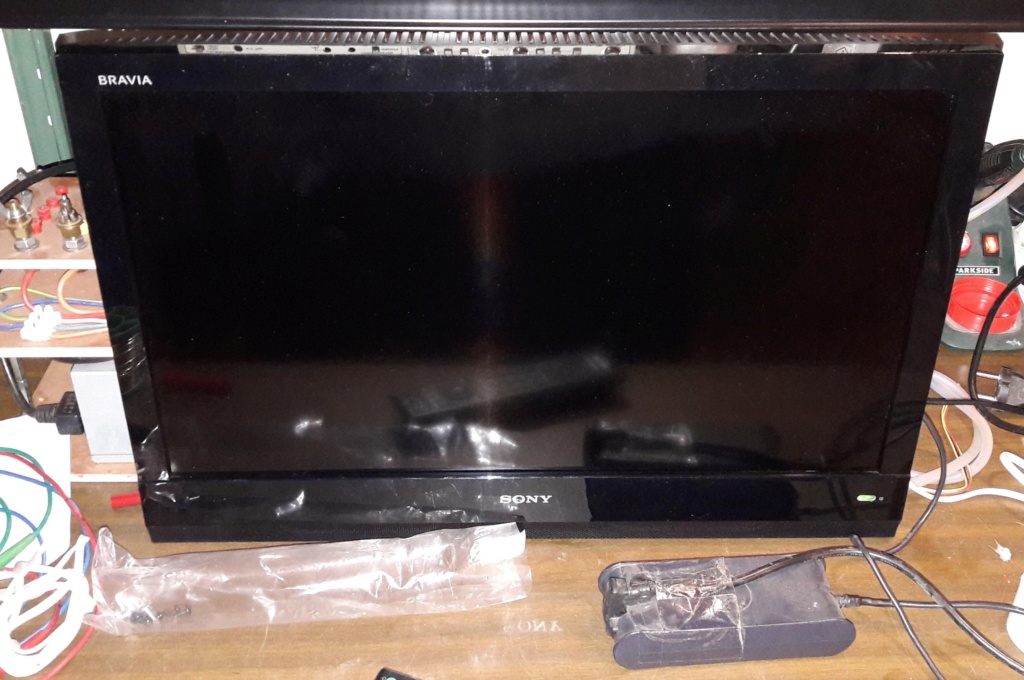

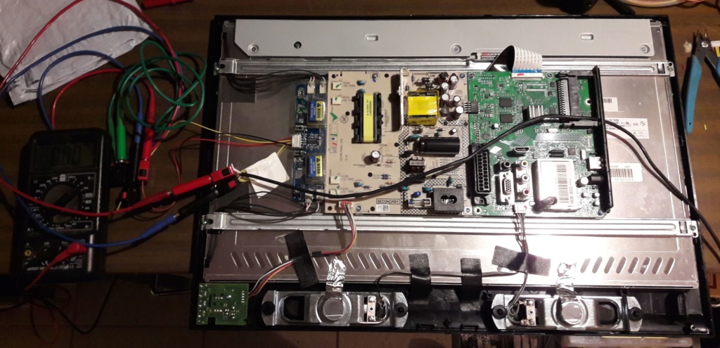

Hello
Encore un truc a jeter, a marche pu qu'y dit
juste le son
ah bon, meuh non, a marche bien si on y pete une lampe de poche dans la geuuuule
Rétroéclairage mort, deux solutions, l'alim ou les petits tubes "néon like" car c'est un vieux modele . . . autopsie
Alim HS
ça date, j'ai piqué l'alim d'un vieux moniteur DELL pour voir, mais j'ai paumé les photos, de toute façon Koko n'aurait pas supporté, des fils en l'air avec quelques volts dedans quand même
bref les tubes sont opérationnels, donc faut une nouvelle alim HT qui ne coute que quelques euros chez nos amis, mais qui du coup met longtemps a venir
d'ou la perte des photos
![ça m'aurait fait de la benne que tout cela finisse a la peine, mais maintenant, que vais-je en faireuuuh - Page 6 20191299](https://i.servimg.com/u/f72/17/85/07/92/20191299.jpg)
a pile poile la place pour la loger, mais faut une alim 12-30V CC . . . . et j'ai pas trouvé ça facilement accessible sur l'électronique du poste, surtout que c'est ptet bin cette partie qui est HS,
en haut la panne, en bas le module pékinois
![ça m'aurait fait de la benne que tout cela finisse a la peine, mais maintenant, que vais-je en faireuuuh - Page 6 20191102](https://i.servimg.com/u/f72/17/85/07/92/20191102.jpg)
donc voici le premier poste de TV DELL a double alim
Poste allumé mais alim éteinte
![ça m'aurait fait de la benne que tout cela finisse a la peine, mais maintenant, que vais-je en faireuuuh - Page 6 20191100](https://i.servimg.com/u/f72/17/85/07/92/20191100.jpg)
Poste allumé ET alim allumée
![ça m'aurait fait de la benne que tout cela finisse a la peine, mais maintenant, que vais-je en faireuuuh - Page 6 20191101](https://i.servimg.com/u/f72/17/85/07/92/20191101.jpg)
bien sur la photo poste éteint et alim allumée ne sert a rien
Ca suffira pour dépanner les soirées sur la terrasse pour jouer a la console![jesors](/users/4211/25/42/48/smiles/2277919230.gif)
L'alim aussi a déjà "du vécu" sortie du carton "a jeter"
